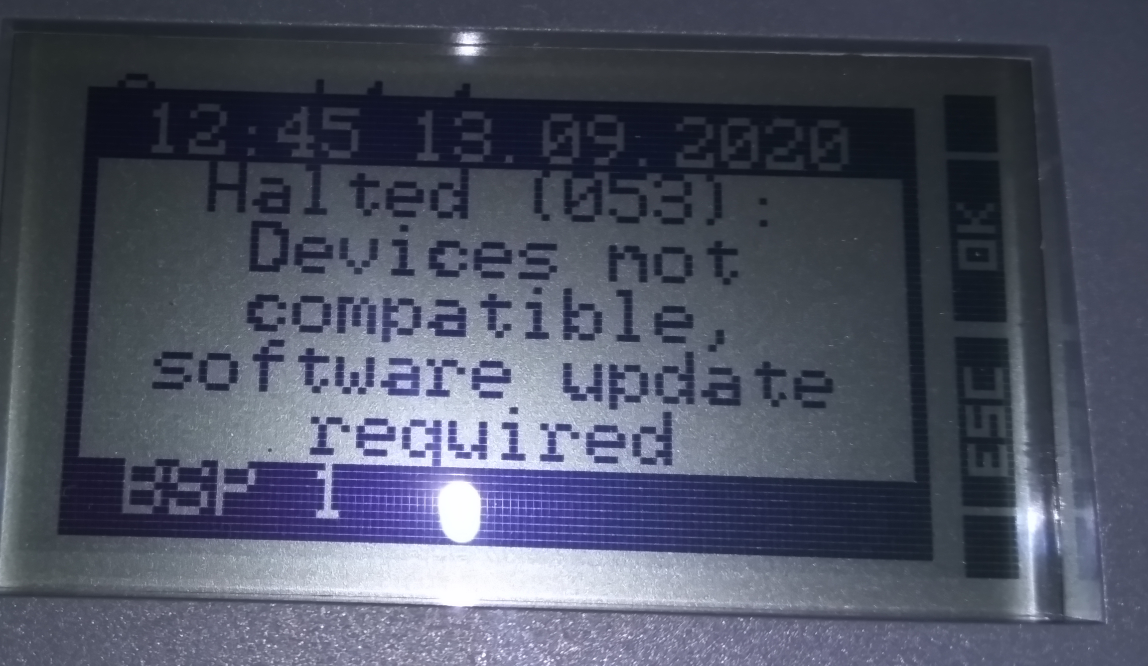

Ked som BSP zapojil, dostal som na RCC02 takuto hlasku trochu mi zatrnulo a povedal som si ze updatnem vsetko cez RCC na release R670.
Po update uz system nabehol - akurat s upozornenim ze treba este updatnut XCom232i - musi sa extra, tou istou SD kartou priamo v XCom232i.
