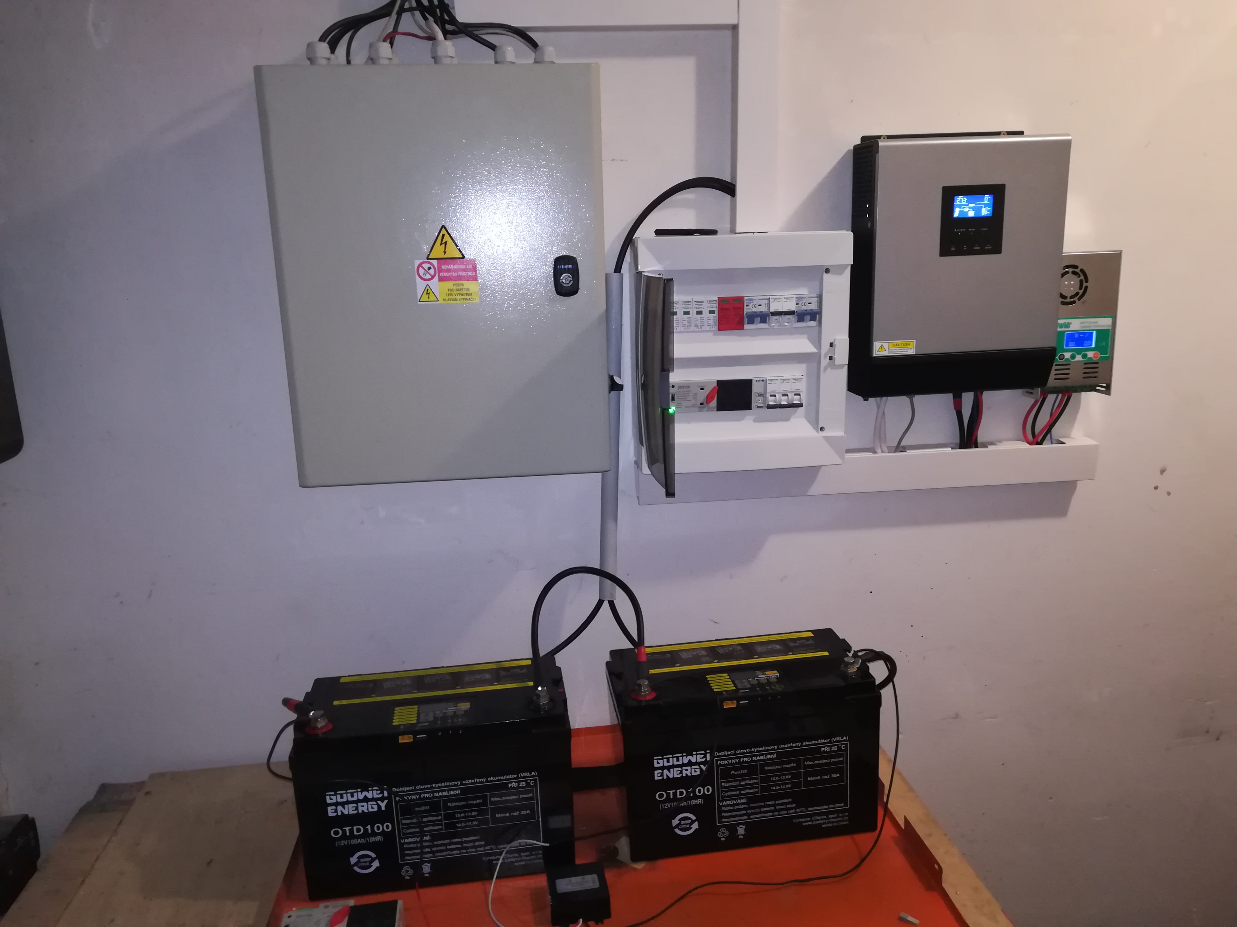

Dobrý den,
chtěl bych se zeptat... Mám kombinovaný měnič napětí DC/AC 24V/2400W Soluowill PS 3KVA-2450.
Měření měniče je velice nepřesné. Když svítí slunce a baterie jsou plně nabité tak do střídače teče ze sítě cca 80W, proč? Proč to stále odebírá 80W ze sítě když na výstupu střídače nic není připojené a baterie jsou nabité a solary jsou schopné dát 600W (provoz na solar).
Dále měření výkonu na výstupu střídače.
Reálně je na výstupu 74W a Inventor ukazuje 0W na výstupu. Při reálném výstupním výkonu 120W Inventor ukazuje 80W, proč? A ještě k tomu na vstupu střídače jde ze sítě 80W. A zase, AKU plně nabité a soláry jsou schopné dát 600W (provoz na solar).
Je to možné nějak vysvětlit?
Je vůbec možné měnič reklamovat s touto "závadou"?
Solár 2x 300W v serii, AKU 2x 12V 100Ah Pb v serii
Předem děkuji za odpověď

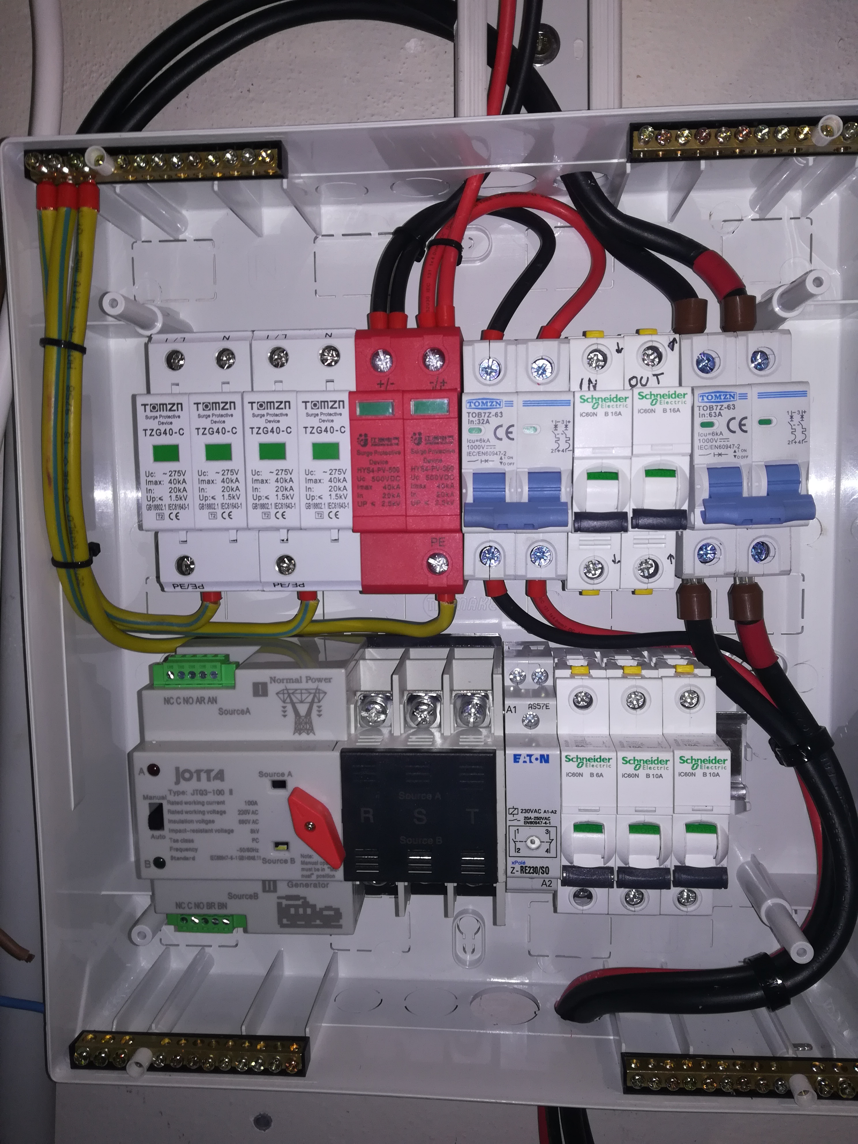

JA som sa ešte k tak peknému zapojeniu nedopracoval, asi kúpim kliešte a dutinky.
Aká je cena toho meniča ? 8000 CZK ?
Ak chcem presnejšie meranie, tak napr.
https://www.ostrovni-elektrarny.cz/inde ... rt-p900037
https://www.neosolar.sk/energy-meter-et112-1f
AK ma zaujíma, že prečo má také vlastnosti aké má:
https://www.youtube.com/watch?v=aVaRPQnzhEM
Ak ho chcem pri Ux / Ix pripojiť / odpojit na/z DS.
/ merať prúd z/do a napatie a podľa toho spočítať dynamic cut-off /
Ak žerie z DS, tak DS odpojiť napr. takto:
