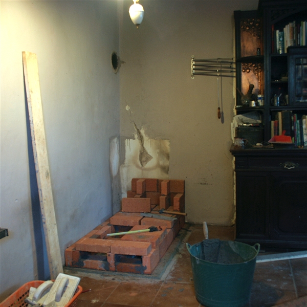

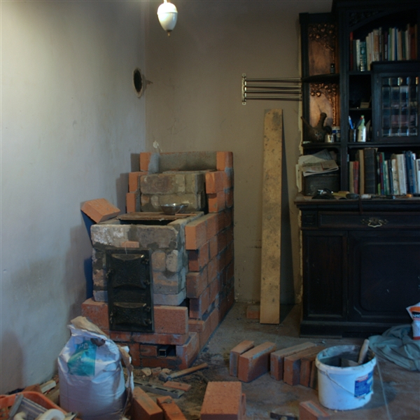

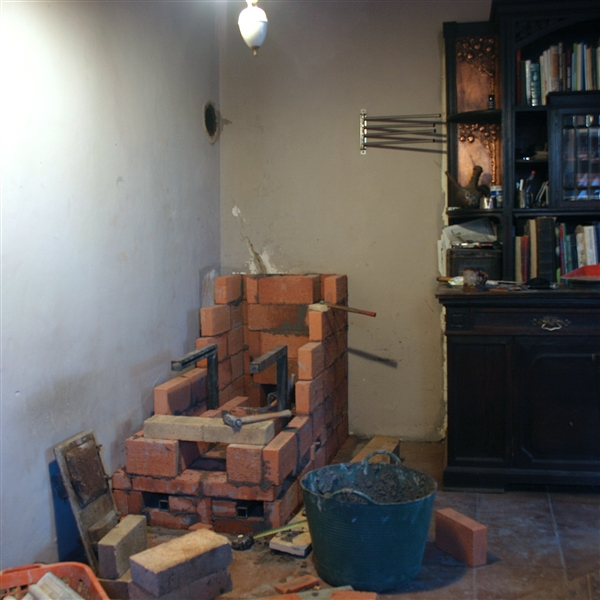

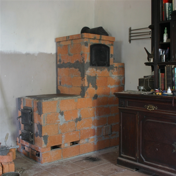

Musím říct, že to peterbergovo vlákno je hodně výživný. Tady je malá ukázka mé modifikace jeho principu. Pokud bude zájem, můžu to trochu rozvést.
=MS=
podstava
podstava
přívod vzduchu
přívod vzduchu
vyzdívka
vyzdívka
hotovo
hotovo
hoří
hoří

hciq: z ceho to je vyzdeny ?
hciq
Příspěvky: 5
Registrován: pon říj 08, 2012 1:48 pm
Reputace:0
Re: Raketova kamna
Nový příspěvek od hciq »
Tepelně namáhaný části (topeniště, raketovej komín a záklop) šamotový cihly a desky, obezdívka, komora a druhej komín obyč plná pálená cihla. Lepený je to kamnářským lepidlem. Nejlepší je asi Hafťák. Na obrázku ta vyzdívka vypadá dost šíleně. Je to ale tím, že šamotky jsou ze starý keramický pece.

hciq: a nejaky prvotni zkusenosti ci monitoring ?
BTW: Kde sehnat to lepidlo ?
hciq
Příspěvky: 5
Reputace:0
Re: Raketova kamna
lwq píše:
Topí to, vaří to, peče to..... :D Sorry na nějaký exaktní měření nejsem. Tak aspoň něco. Během tří hodin záběhu normálního futrování kamna dala 2x vodu na 2x půl kila špaget plus komletní sugo pomodoro, který se vaří dost dlouho. K tomu v troubě jeden a půl kilový kuře. Spotřeba dřeva na ty tři hodiny vaření-nejdýl kuře asi dvě náruče dřeva. Pak jsem zavřel klapku do komína (skoro dohořelý dřevo) a dalších minimálně šest hodin kamna slušně sálala. Je to úplně něco jinýho než klasický kachláky nebo pece....dost rychlej náběh. Což bylo i záměrem při stavbě a návrhu. Celkově stavební materiál má něco k jedný tuně, takže takovej lehce střední mastodont. Tydle kamna fungujou tak,že je potřeba, na začátku pořádně naložit, tak aby se dosáhlo provozní teploty ve vnitřním komíně a nastartovalo pyrolýzní spalování. Pak tam shoří všechno. Mokrý dřevo už nemá vliv na výhřevnost shoří jako prd. Po hodině plnýho provozu je pořád možný šáhnout na zadní ocelovej kouřovod. Vyndal jsem čistící kus a strčil do roury ruku. Jen horkej vzduch a pára. Vůbec jsem se nespálil a to je tam jen jedna komora a dva komíny. Ten druhej táhne vod spoda do ocel. kouřovodu. U těchto kamen jsem chtěl mít rychlej náběh teploty, tak je obezdívka stavěná "na kant" a tak mi to zatím vyhovuje. Jen pozor, tydle raketový kamna spolknou asi hodně vzduchu. Když má někdo difuzně uzavřenou stavbu, nebo novostavbu a dobře utěsněný okna dveře, musí vzduch přivést separátně z exteriéru.
kamnářský lepidla a malty je možný koupit ve speciálkách podle místa stavby nebo na netu. Mají to i lepší stavebniny. Já bych doporučil "Hafťák" ....Silaterm, Rudomal......cokoliv co vydrží do cca 1100 C a tuhne do 15 min. V žádným případě ne šamotovou maltu za pár stovek. Je to bláto, co se musí vypálit, pak to teda nějak drží. Na výmaz je zase možný použít nějakou jílovo maltu s ostřivem.....futrovací malta. Překlady je dobrý dělat v jednom kuse. Na to je dobrej třeba žárobeton. Vydrží až 1200C a moc nepracuje. Je ale kurevsky drahej. Dobrý je si pro něj zajet do Třemošný ..Žárohmoty a vodlejt některý části do formy. Bohužel je potřeba vibrační stůl, jinak to stojí za prd.
