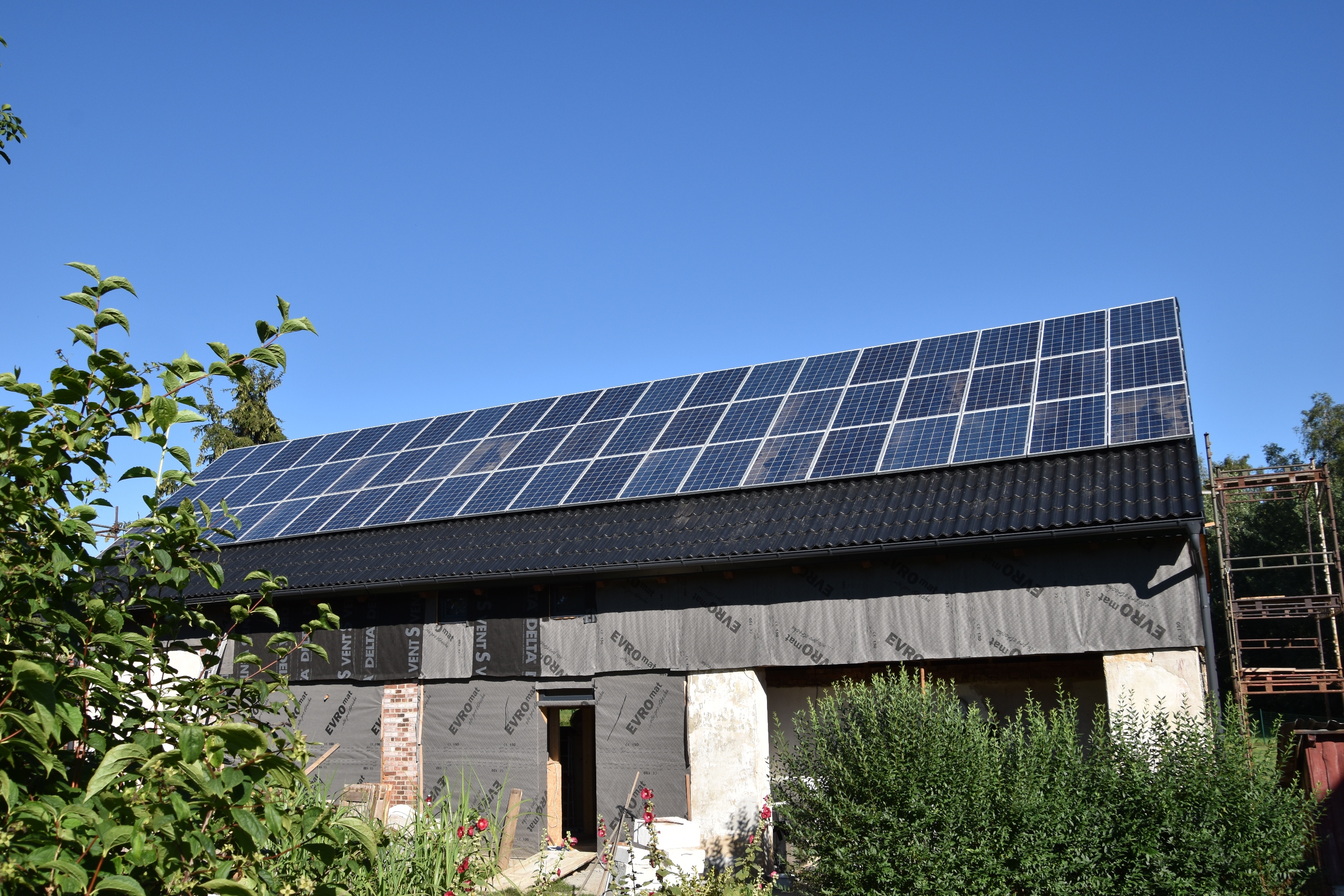

Tak dneska jsem dokončil novou střechu a jelikož je to jižní střecha tak jí fotovoltaika bude slušet.Snad příští týden vše propojím a začneme testovat.

podival jsem se prave na svou 25m2 jizni strechu na sve chate a zamacknul slzu v oku s tim, ze tolik panelu se mi tam bohuzel opravdu skutecne nevejde :D

Krása ... jak se tak dívám, jedna řada ::pv:: by se ještě nevlezla?

aj ked poležiačky...

Ja bych řekl že i klasicky na vysoko

suhlasim, tiez mi to z tejto perspektivy vychadza na posledny milimeter aj klasicky na vysku... len som chcel napovedat ze keby to aj nevyslo na vysku, tak kludne aj poleziacky :)
Takto, na fotke vidim 60 panelov (20x 3) ; ak davaju 12kWp spolu tak to bude 200Wp na panel. To su zrejme nejake pouzite, nie nove, a preto moze byt problem zohnat dalsie take panely. Jasnacka, panely nemusia byt vsetky rovnake len proste mozno takto Dreambox dosiel k 12kWp a nie viac - proste bolo k dispozicii 60 panelov za vybornu cenu, tak ich zobral. Dalsie neboli a zatial to nechcel kombinovat s inymi tak mu zostalo volne miesto na streche.

6 x 9

Přesně je to 210 Wp.Jen jsem to zaokrouhlil na těch 12 kWp.Přesně tyto https://forum.mypower.cz/viewtopic.php?f=62&t=4643

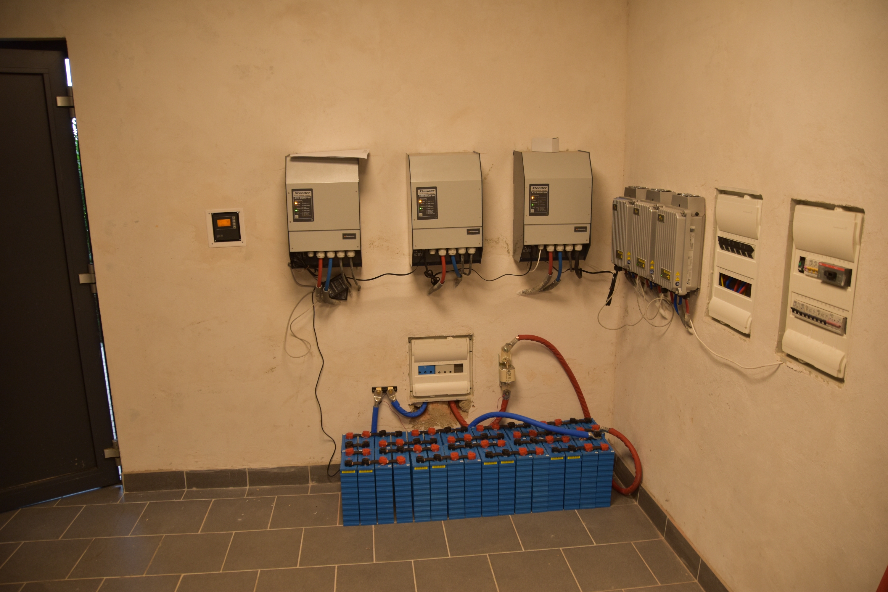

Dneska jsem provedl oživení.Vše jede jak má.Pár nedodělků.Hlavně že už to jede.

Pekne aj si koli kabelazi zasekaval novu kabelaz???

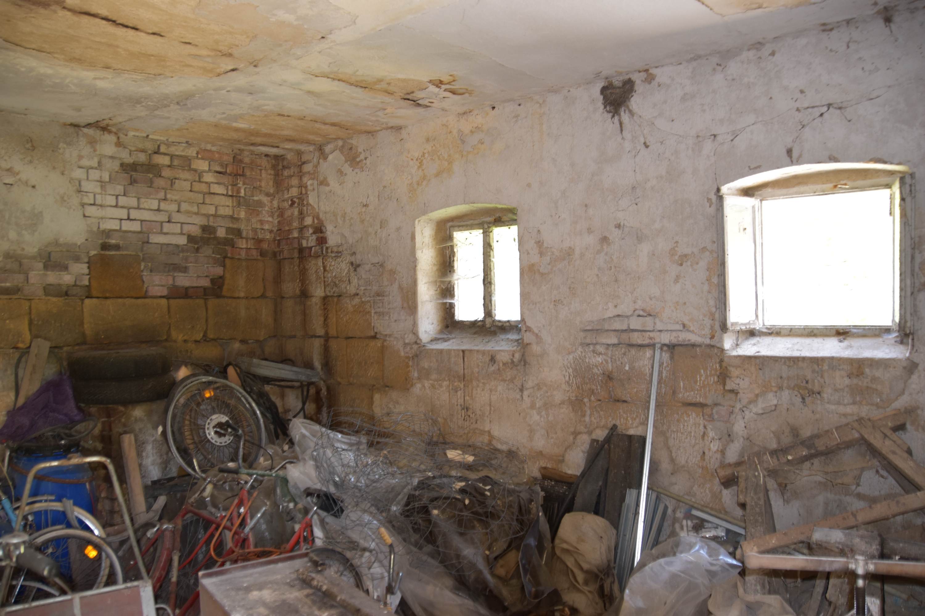

S tím už jsem počítal při opravě technické místnosti.Takto to vypadalo než jsem se do toho pustil.

Je to taková správná všehochuť... rozhodně bych asi nechal krasně otukane pískovce :-) ale je to věc o vkusu...
Paráda :-)

Len bacha na plesen zda sa mi podla foto ze ti uz vystupuje z omietky.

Měniče jsou Čína nebo Švajc?

Nevidim spravu jednotlivych clankov baterie. Bude?

Ano bude.Mám Zeva BMS16 v2.Jen to zprovoznit.

rasto1 píše:
Ne to není plíseň.Ještě není vymalováno.Vše je suché.Navíc tam je vzduchotechnika a ještě připojím bojler s tepelným čerpadlem a to vytáhne všechnu vlhkost.
Paráda :-)
Je to technická místnost.Být to obytné tak ano pískovce zachovat.
