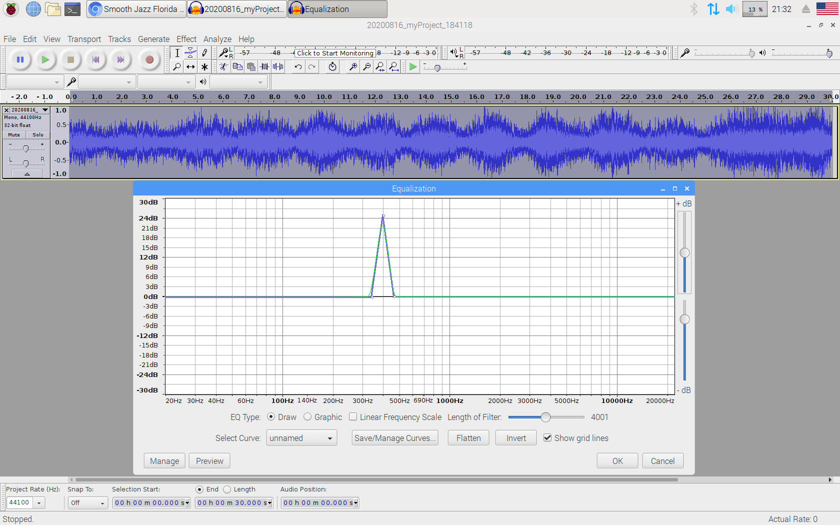

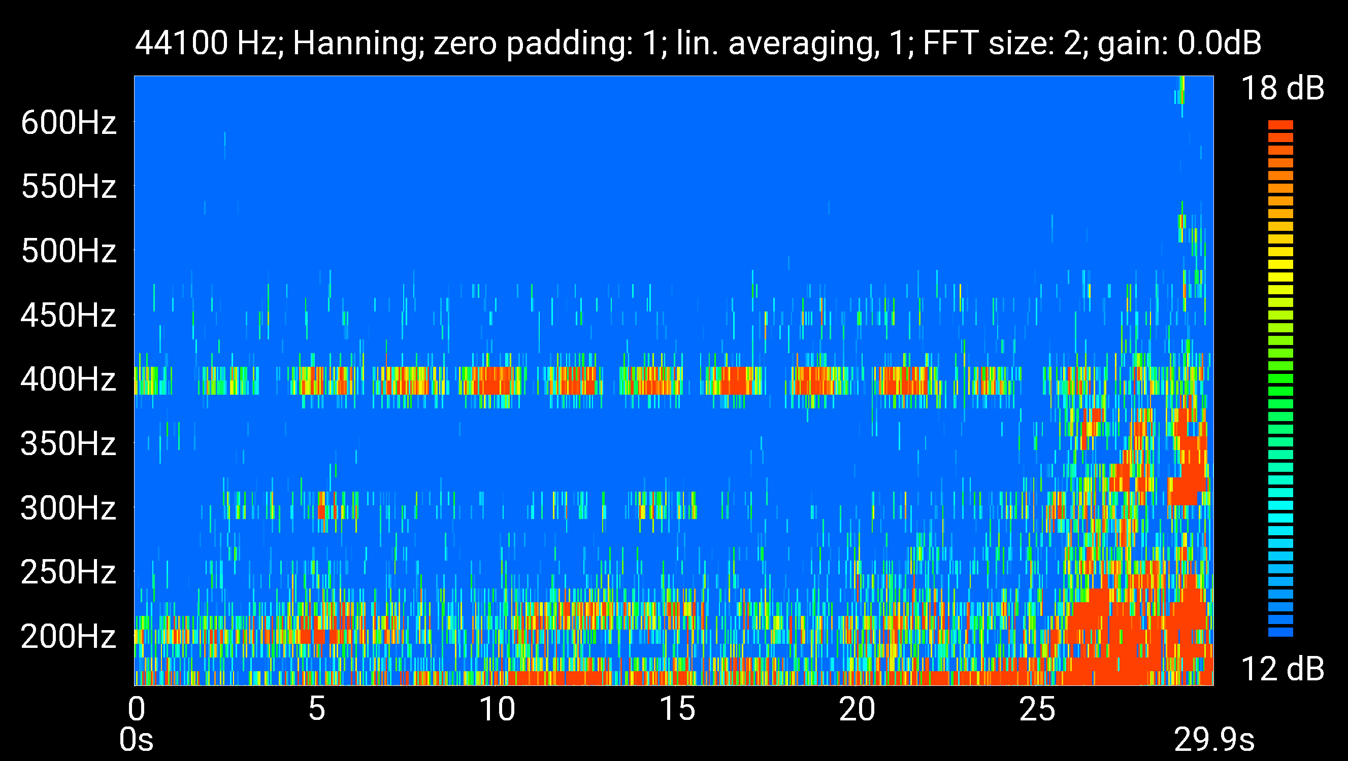

Navazuji na tohle téma a chtěl bych se s místní odbornou vědeckou komunitou podělit o výsledky svého bádání po zdroji akustického bordelu u mě na chatě směrem z města. Není to pravda zvuk turbíny, i když kdo ví. Není turbína jako turbína. Dá-li se nějaká klima nebo průmyslové odsávání chápat jako turbína
Zase se to objevilo tak jak jsem popisoval výše.
Vzal jsem tedy "vědecké přístroje" do rukou a chopil se bádání. Mé "hypersonicky citlivé zařízení" Asus ZenFone 2 s aplikací Spectrum Analyzer odhalil následující frekvenci vyskytující se na 400Hz. Není to tedy nakonec 2 Hz, jak jsem mylně myslel, ale 400Hz a to s měnící se amplitudou asi 0.5 - 2 Hz. Prostě hukot.
To co vidíte na spektrální analýze výše je možno si poslechnout ve formě audia v normalizované podobě níže. Je to běžný hluk u mě z balkónu na chatě, na konci audia je asi 2km daleko rozjíždějící se motorka a do toho přerušovaná 400Hz frekvence po celou délku audia.
https://mypower.cz/_/400hz/20200816_myP ... 184118.wav
Verze s 24dB zesílením pásma 400Hz, tedy zvýrazněním oné bordelizující frekvence je zde:
https://mypower.cz/_/400hz/20200816_myP ... 4118-2.wav
Jako humus tohle poslouchat celou noc kdy je komplet krásně ticho a do toho tenhle telefonní oznamovací vyzváněcí tón. Jelikož totéž slyší jak je výše vidno i můj mobil, tak to moje haluz v mé hlavě není. Ale otázka, zdali se s tím dá něco dělat. Příjemné to není vůbec.
Všechny zdrojové materiály k dalšímu studiu k dispozici zde: https://mypower.cz/_/400hz/

Ten 400Hz zvuk mi přijde jako hluk z hydraulické jednotky (čerpadlo, nebo hydromotor). Hodně podobný zvuk si totiž pamatuji od hydraulického lisu. Zesiloval pokud lis začal " tlačit" a hydraulické čerpadlo šlo do výkonu. A je fakt, že pokud to člověk poslouchal celou směnu tak už to dost lezlo na nervy. A je faktem že vzhledem ke kovovému potrubí a dalším připojeným kovovým hmotám se to dost blbě odhlučnuje.

Tipoval by som na synchrónny dvojpólový motor a vetrák ( čerpadlo ? ) s ôsmymi lopatkami. Potom sa zdroj hluku točí alebo odkrýva s frekvenciou 1/2,4s a to je práve 120 násobný prevod k frekvenci siete. Zaujímavé....
( Alebo štvorpólový a štyri lopatky, to je nepravdepodobné )
Chcelo by to nájsť nejaké 2 - 3 pointy v teréne a pokúsiť sa využiť smerovosť zdroja hluku. Detektívka ))

Ale ještě k tomu měření: To že je to přesně na 400Hz je dost zajímavý. Já na téhle frekvenci provozuju vřeteno cnc stroje. Zvuk to ale není nepříjemný. Bylo by zajímavý zjistit jestli ten tvůj zvuk nemá nějakou střídavou podsložku na nížší frekvenci. No a taky by sis měl udělat výlet k městu a zjistit přesněji odkud to jde.
