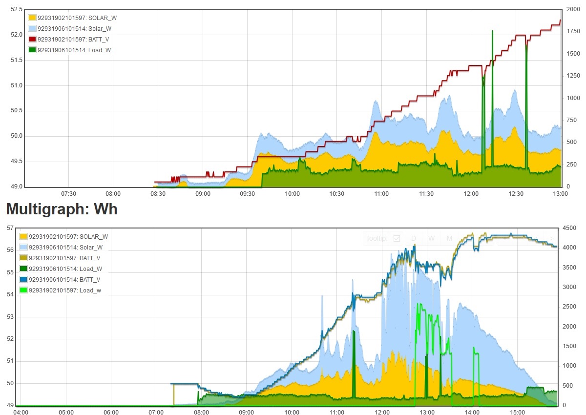

Pekny den prajem, ja som bral tieto iste panely GS-55 za 8Eur/kus. Bol to paletovy vypredaj z Prerova. Mam to na garazi 12 stupnov vychod zapad, cca 5.5kwp. Na juch mam 12ks 330w monokrystaly 45 stupnov, takze to viem ako tak porovnavat. Pri amorfoch by mal byt jeden pol uzemneny co nemam takze zivotnost moze byt znizena. Prevadzkujem ich cca 1.5 roka a zatial ziadny problem nebadam (je to kratky cas na nejake hodnotenie). Prikladam grafy z 9 a 10.Jan.2020. Graf vyssie je vykon ked bola tma, graf nizsie ked obcas vykuklo slnko. Zlta - amorfy, Modra - mono, tmavozelena - spotreba domu, bledozelena nabijanie auta. Zlta a modra sa scitavaju takze je vidno vysledny vykon z oboch panelov. Amorfy mozu mat navrch odhadom tak 10%, maximalne 20% pri zamracenom pocasi. Zalezi ako je zamracene. Ked je svetlo dobre rozptylene (svetle mraky ale nie priame slnko, tak mono maju problem ale amorfy si to uzivaju. Presne merania vsak nemam. Cena 12Eur je uz dost a asi by som do toho nesiel. U mna to boli 2 palety takze 800Eur za 5.5kwp, ak by som bral polykrystal dajme tomu 85Eur/285w tak by som za rovnaky vykon dal 1640Eur. Konstrukciu v mojom pripade neratam kedze som to daval na stresne laty (50Eur + par srobikov a konstrukcna pasovina) tiez som tomu moc neveril tak som to skusal urobit co najlacnejsie. V zime ked som mal solaritidu, tak som z verejnej DS dokazal zobrat len 100kwh/rok. Inak cisto z DS som maval rocnu spotrebu 5Mwh rocne. (baterky mam cca 10kwh lithium 60A SDI). Mono su zapojene na PIP5048MK a amorfy na PIP5048GK Prajem pekny den.

- lubomirz
- Příspěvky: 444
- Reputace:26
Re: Amorfy: je ta cena normální?
analyza amorf/mono z grafov GLXS2 :
- amorfy spolu 5.5kWp (zlte na grafe)
- mono spolu 4kWp (modre na grafe)
nemozem si pomoct, ale mono vyraba vzdy viac okrem jedinej vynimky 8:30am rano ; napriek tomu ze mono panely su 4kWp a amorfy su 5.5kWp.
Robim niekde obrovsku chybu ? Lebo si tvrdil ze amorfy davaju o 10% viac... pricom mi pride ze davaju o takmer 50% menej (4kWp ku 5.5kWp je len 72% sfleku plus este vidime vykonovy prepad oproti mono na grafoch, dalsich 15-20%)
vykon MK je len modra plocha co je vidno na grafe. ta modra sa pricitava k zltej, nejde az od nuly.
