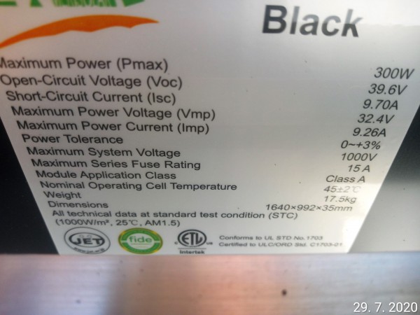

Jde o dva 300Wp panely + 2x2m hliníkový profil a šrouby z uchycením. (viz.foto)

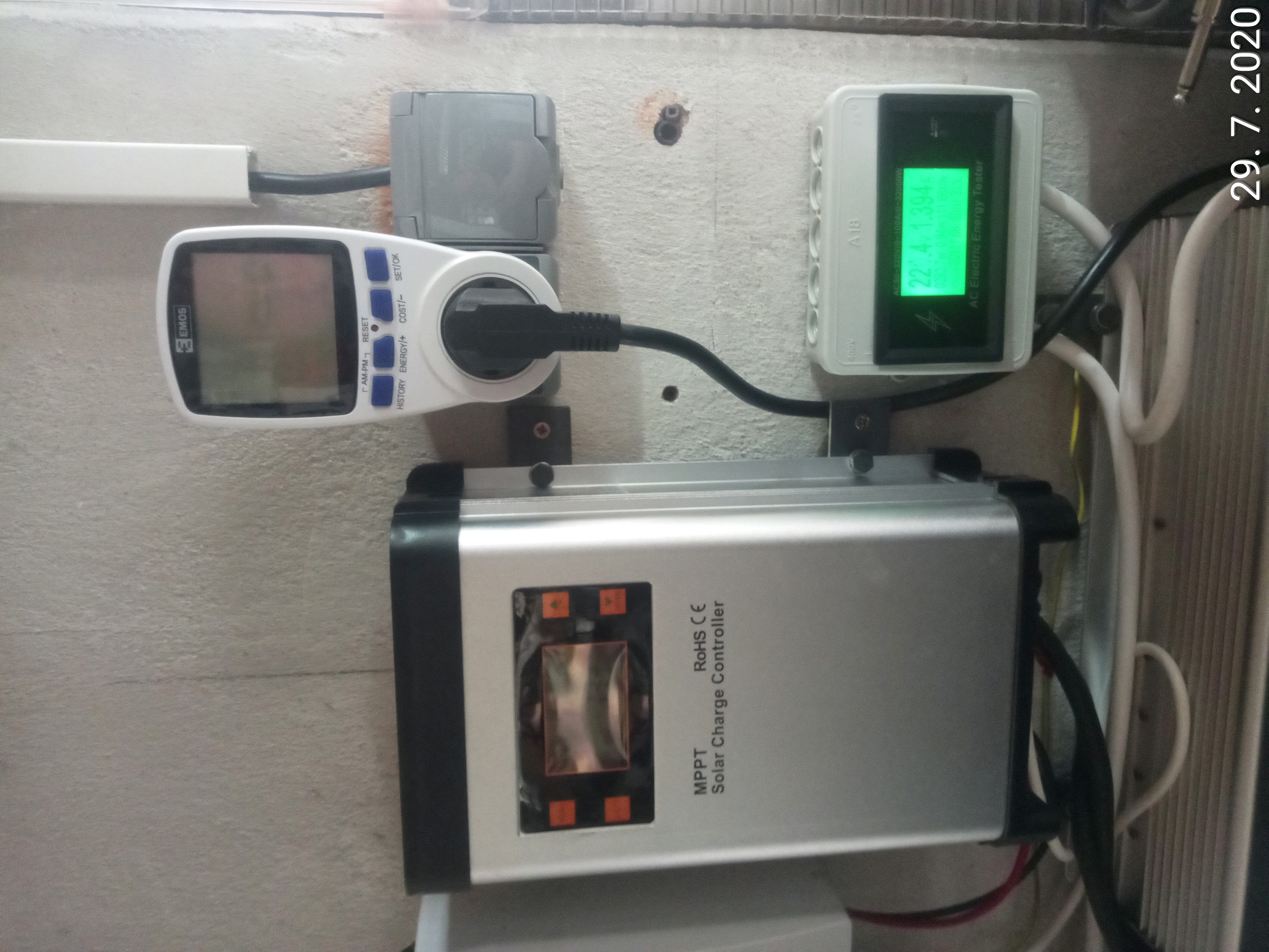

mppt Solar Charge Controller 40A (viz odkaz na obchod)https://www.hadex.cz/g925-solarni-regul ... -1224-40d/

měřič spotřeby (viz foto)

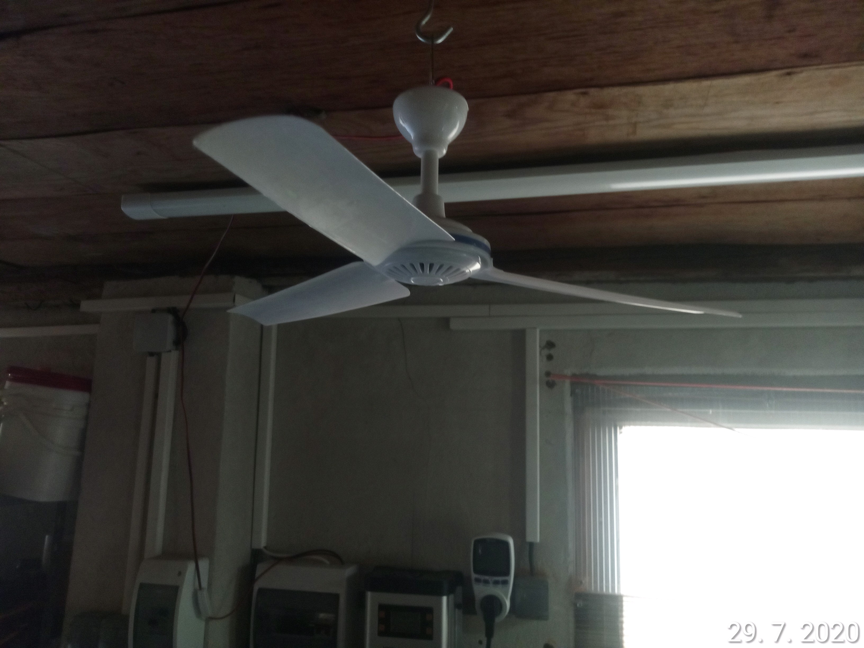

2x stropní ventilátor 12V

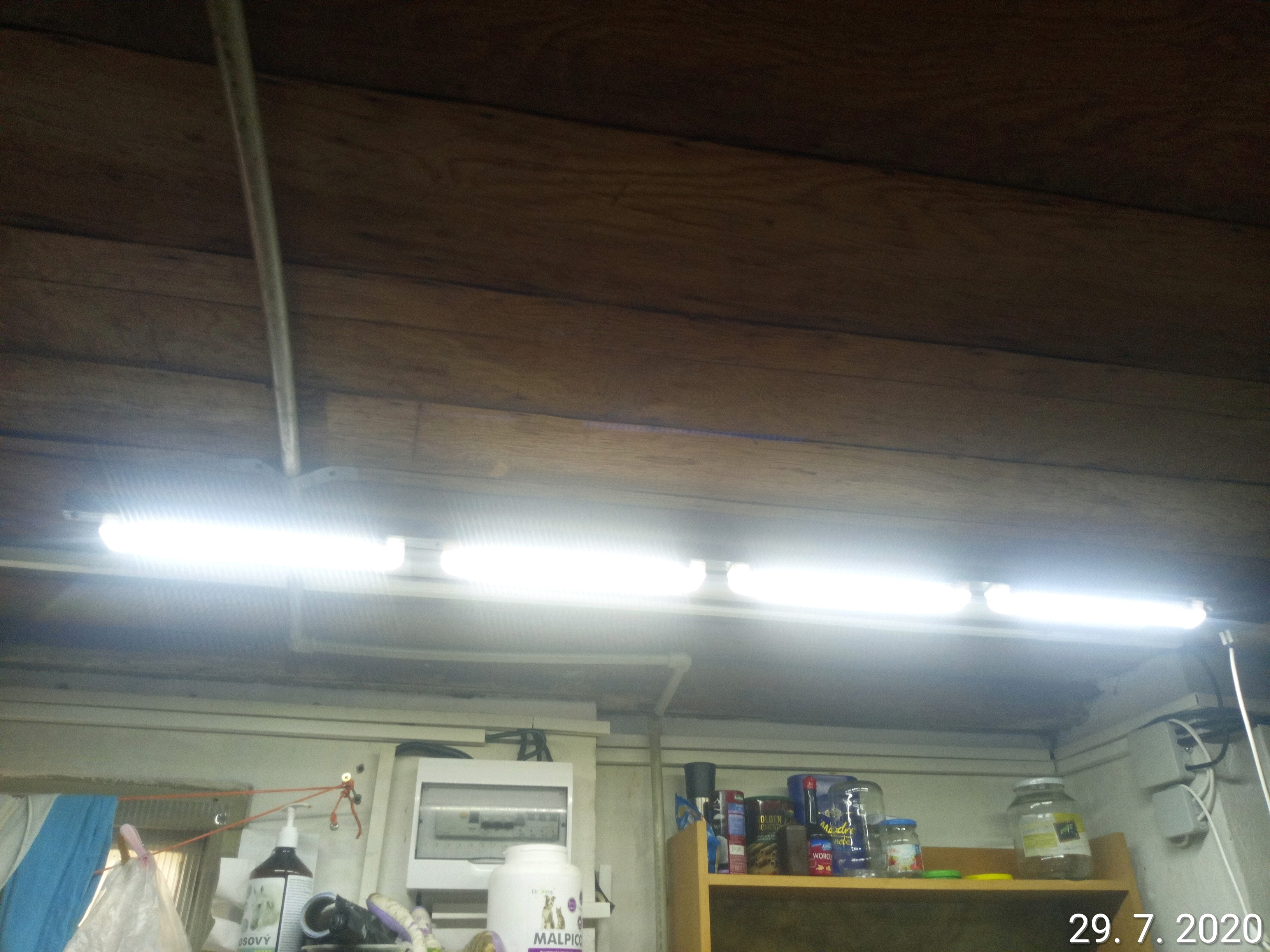

4x72 led zářivka 12V s vypínačem

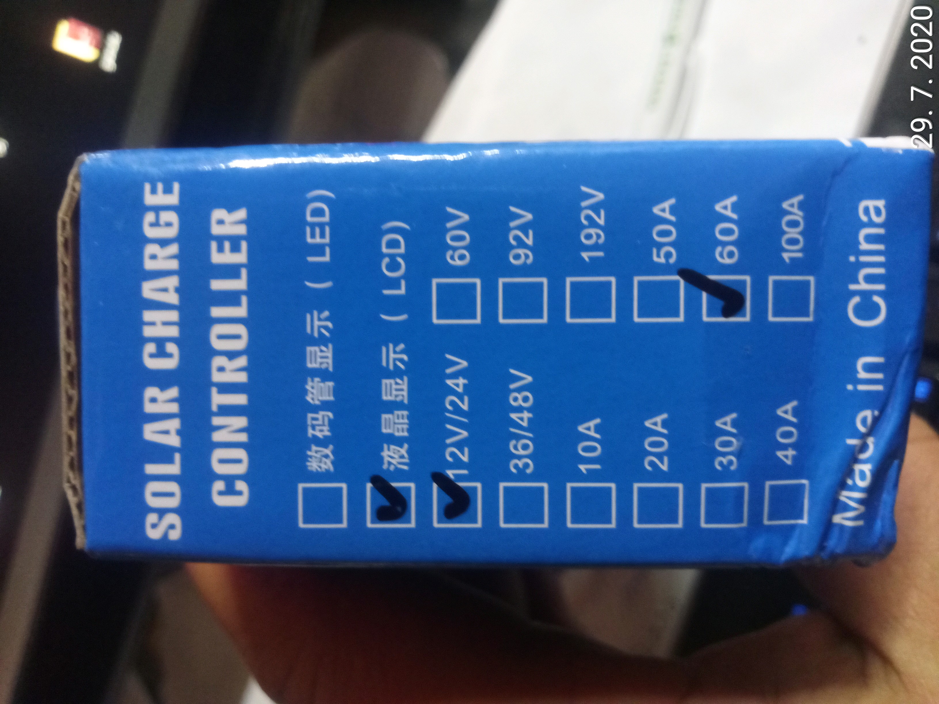

Přidám ještě čínský regulátor 60A (snad je to pravdivý údaj) viz foto.nový nepoužitý.

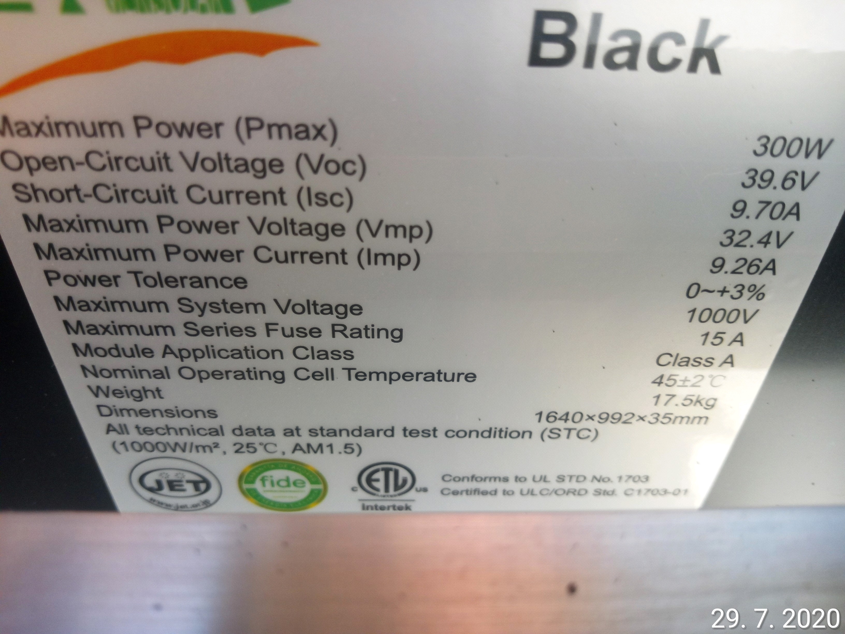

Ten MPPT je na 40A, tak na 12V systém je to max 600Wp ( 2 ks panelů 300Wp ) pokud nemá omezení nabíjecího proudu !

Myslím že omezení má,ze začátku jsem to měl v sérii a fungovalo to.Potom jsem se tady dočetl,že na 12V systém je lepší
mít panely paralelně zapojené.Možná se pletu.Po pravdě s toho mám už trochu strach.Mám to na dřevěné dílně.Každý mě straší,že by to nebylo poprvé co takhle po domácky zapojená FV shořela.Manželka s toho také není dvakrát nadšená

Pokud je vše jištěné správnými pojistkami, tak není problém, šak to máš má zdi šroubované, to by si nikdo nemohl udělat na chatě solár, páč jsou většinou dřevěné. Toho bych se nebál, viděl jsem daleko horší zapojení a nic se nikomu nestalo a nebylo to vůbec roky jištěné.kachnanr píše:Myslím že omezení má,ze začátku jsem to měl v sérii a fungovalo to.Potom jsem se tady dočetl,že na 12V systém je lepší

Shořelo... a kdysi před autem musel běžet běžec a lidi prej při rychlosti nad 40km/h umřou na nedostatek vzduchu...
Spíš to chtělo se napřed zeptat a pak kupovat, víc než 1kW na 12V už není dobře navrženej systém... Že by to někdo koupil celý je nesmysl, protože to moc "nejde na sebe". Ale pokud seš si jist, že končíš, tak komponenty máš šanci nějak prodat. Nejlíp panely, jakž takž regulátor a měnič nějakýmu karavanistovi.
Jinak tohle má šanci shořet, protože ty "rozčtverky" s připojenejma 4x 300Wp panelama s konektorama na 30A a dál 6mm2 kabelem (nebo snad 4mm2?) je jasná ukázka chybné konstrukce, kde vedení není dimenzováno na zkratovej proud panelů, konektor MC4 dokonce ani na pracovní proud...
Ale nic není ztraceno, dá se všechno doladit do stavu, kdy to bude odpovídat platnejm normám, může to mít i platnou revizi a tím pádem když to shoří, tak pojišťovna nemá problém... Samozřejmě nic není zadarmo, a je na každým, jaký snese osobní riziko.

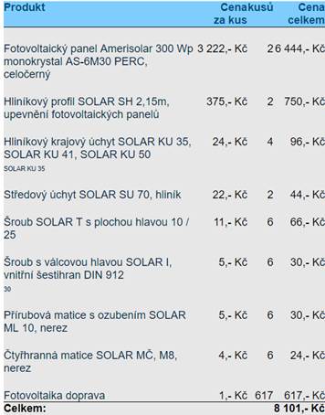

Cena všeho co jsem nakoupil aby to fungovalo byla opravdu cca 23 000kč. Jenom panely,měnič a regulátor bylo 18000kč.
Další odpojovač, solární kabel, koncovky,kabely, krabice,měřiče,světla,ventilátory atd.Ty drobnosti jsou sice převážně z Aliexpressu ale tam za ně také chtějí peníze.Je pravda, že případný zájemce nebude potřebovat moje chráničky,kabely a krabičky.Napsal jsem mojí celkovou investici.
Další otázka bila baterie.Používám autobaterie 180Ah+4x70Ah zapojené paralelně.(vím že to asi není dobře,ale pro testovací účely mi to posloužilo)
Co se týká těch nevyhovujících průřezů vodičů,tak se přiznám že to pořád nechápu.Když jde z panelu 4mm,jak a pomocí čeho to napojit do silnějšího vodiče.Proč u panelu to nevadí a dál už je 4mm málo.(měla by ta moje rozčtverka končit 16mm?) Potom až k regulátoru 6m daleko, také 16mm.
Nevím jaká by byla orientační cena uvedení do stavu odpovídajícího normám.Začal jsem jen s tím co jsem se kde dočetl a popravdě jsem tomu vůbec nerozuměl.( a nejspíš pořád nerozumím)
Potom co jste mi napsali,pořád váhám,ale prodej bude asi nejúspornější varianta.

Jo 16mm2 by byla super, i 10mm2 by to dala, ale kvuli rezerve je ta 16mm2 optimal.
Staci si na netu najit zatizitelnost kabelu a vyuzit a vzit kabel s 2x-3x vetsim zatizenim v maximu.
Klidne vzit skupinu se samostatnym ulozenim tj.3.

Proč?kachnanr píše:Co se týká těch nevyhovujících průřezů vodičů,tak se přiznám že to pořád nechápu.Když jde z panelu 4mm,jak a pomocí čeho to napojit do silnějšího vodiče.Proč u panelu to nevadí a dál už je 4mm málo.(měla by ta moje rozčtverka končit 16mm?)

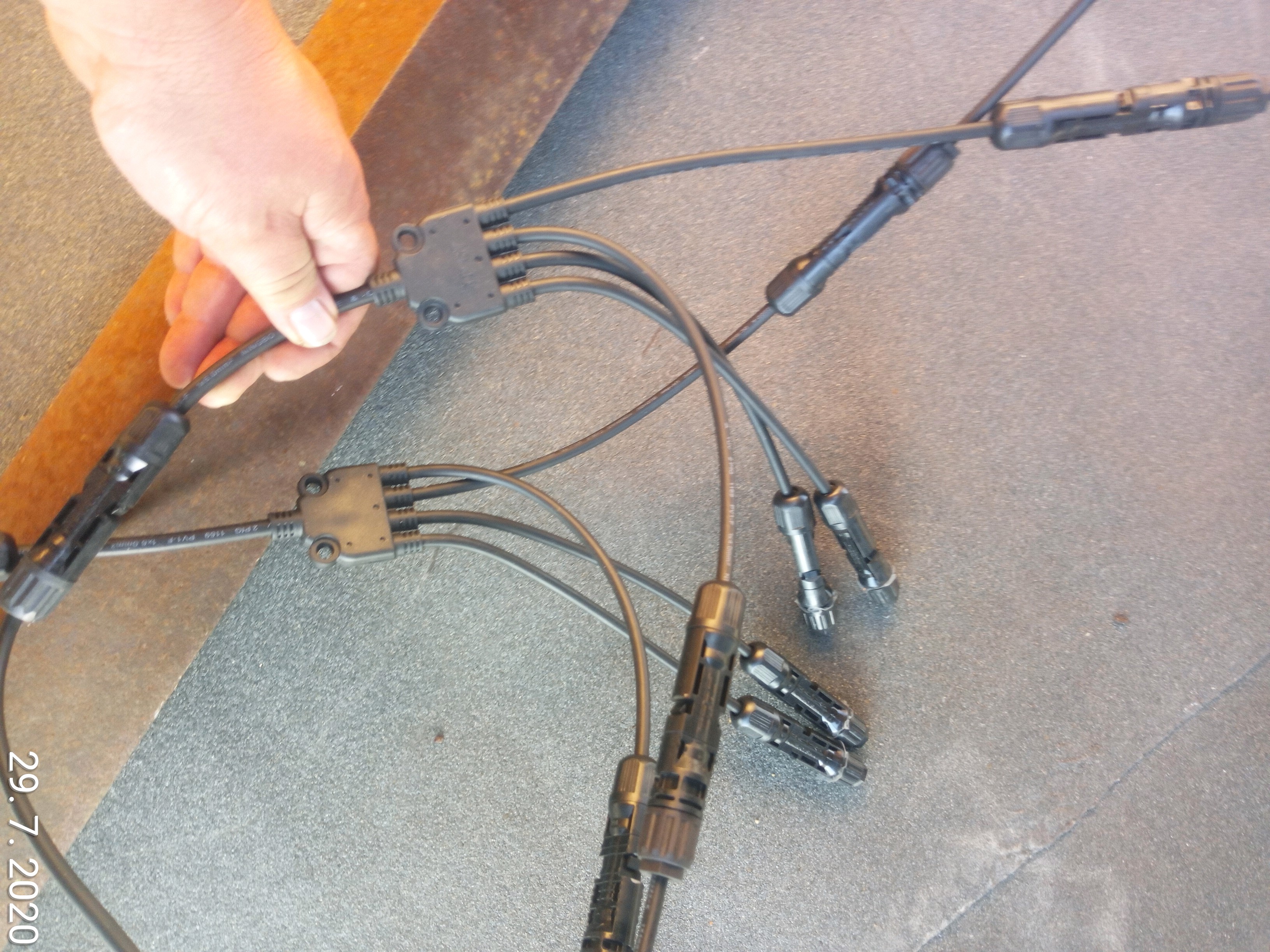

1) Odpor kabelu je lineárně závislý také na jeho délce. Čím delší kabel, tím větší odpor. Čím větší odpor, tím větší ztráty.
2) Protože proudy ze všech panelů se v rozčtverce sečtou. Pokud z každého panelu leze 10A, pak z rozčtverky leze 40A. A větší proud potřebuje kabel s menším odporem.

Ano, z rozčtvreky leze 40A, tak to jest pro 4 i 6 mm2 málo (tedy pokud to nemá jen pár centimetrů do rozvadeče nebo reglu). Ale i tak je to málo...youda píše:Proč?kachnanr píše:Co se týká těch nevyhovujících průřezů vodičů,tak se přiznám že to pořád nechápu.Když jde z panelu 4mm,jak a pomocí čeho to napojit do silnějšího vodiče.Proč u panelu to nevadí a dál už je 4mm málo.(měla by ta moje rozčtverka končit 16mm?)
U sebe mám dvě FV pole, každé svůj regl a jakoby svoji baterii.Ve středu jsou propojené 6mm vodičem o délce do 3m a rozdíl bývá i 1,2V! nehledě na přechodový odpor těchto konektorů...

místo té nešťastné rozčtverky by měla být krabice, ve které bude pro - pól (pokud bude někde uzemněn) svorkovnice, a dál povede patřičnej vodič, na 12V by to fakt mělo být těch 16mm2, viz odpor vedení a ztráty na vedení: http://danyk.cz/vypocty.html a pro + pól, nebo pro oba póly tam bude jištění, třeba oblíbený pojistkový odpojovače OPVP10. Pak by tam taky měla být přepěťová ochrana, přívod uzemnění k ní zase min CY 16mm2, konstrukce panelů uzemněná a tak dál, ale to je zde všechno popsaný celkem podrobně, stačí číst.
