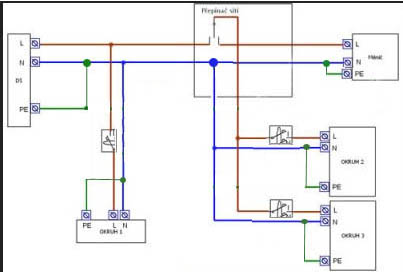

Mohu pak použít přepínač sítí měnič/DS dle PAvlova schématu?

V praxi funkční a doufejme i bezpečné schema, vzniklé po diskuzi na tomhle fóru:
https://forum.mypower.cz/download/file.php?id=211&t=1

Chápu-li to dobře, tak toto schéma je funkční za splnění podmínek:
a) měnič nemá spojený ochraný kolík s ničím a nemá propojený ani kryt měniče s ničím.
b) nikdy se mi ve spotřebiči nepropojí PE a N (to by znamenalo skázu měniče)

Moje schema (download/file.php?id=211&t=1) je v provozu od února, nepřepínám tedy podle rad zkušenějších ostrovníků ochranný vodič DS (PE). Ochranný vodič měniče je nepoužitý. Protože nikdo nemůže vyloučit, že se měnič časem vymění, nechtěla jsem dělat zapojení v rozvaděči závislé na měniči. Kryt nespojuju s ničím, ani jsem neměřila, zda je s něčím spojený, rozhodně tedy nekope.
To Toul: Spojení PE s N v jakémkoli spotřebiči doufejme vybaví příslušný chránič - proč by to mělo odrovnat měnič?

MYslím že to bude ještě dlouho věčné téma:-) Jelikož asi není jasná odpověď. Dle schémat výše si můžu s poměrně stejným riskem vybrat zda budu přepínet pouze L nebo L i N.
to vata: a jelikož tam zatím chrániče nemám, tak jsme se obával že by došlo k uzemění oněch 115V jak bylo popisováno v jiných diskusích.

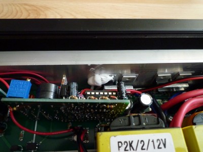

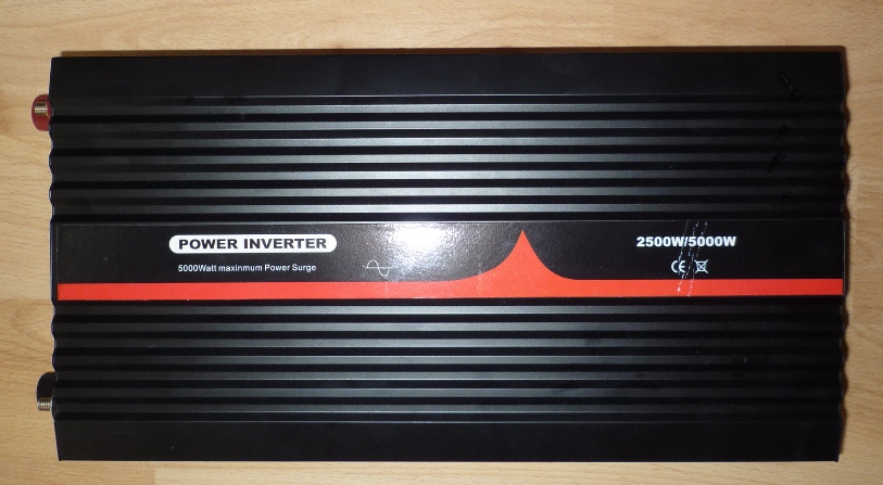

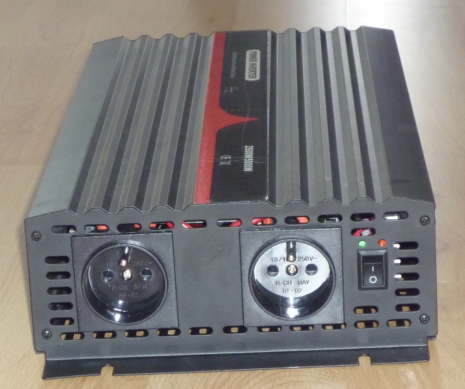

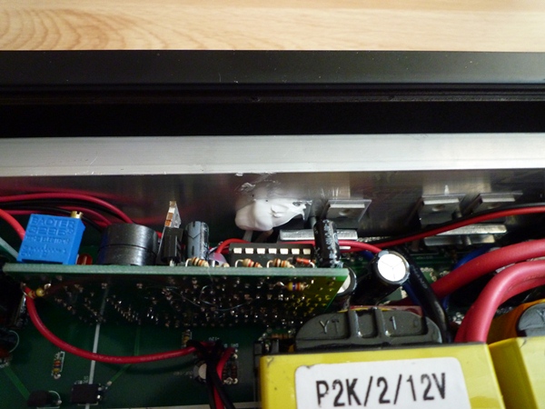

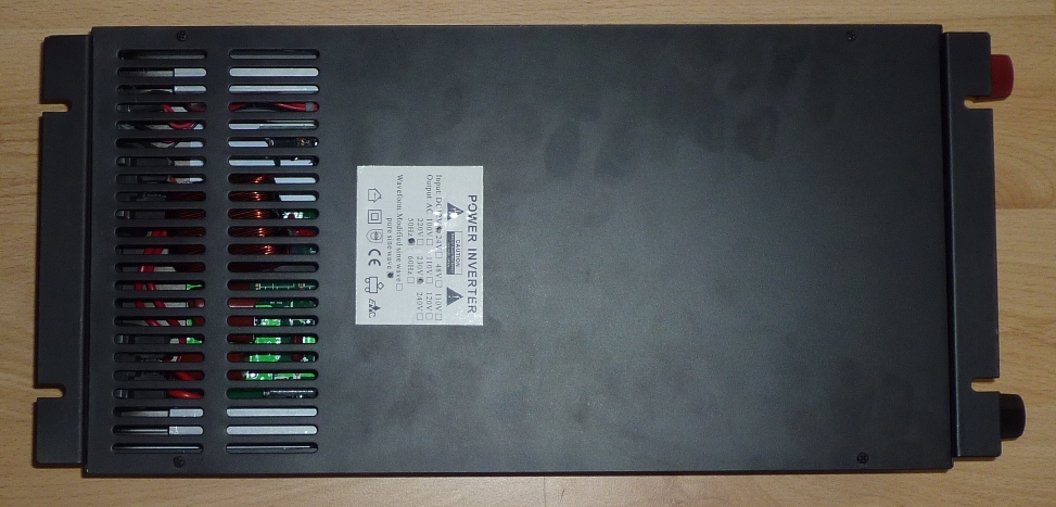

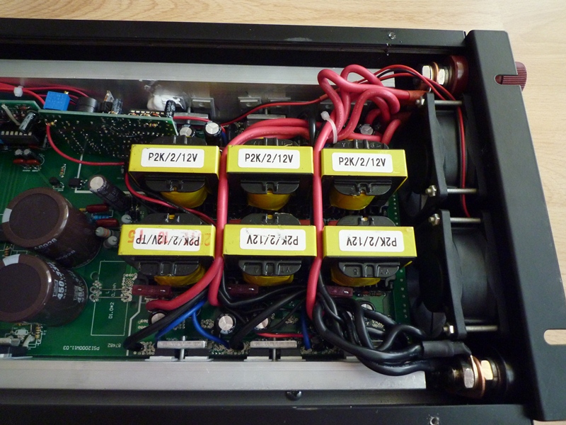

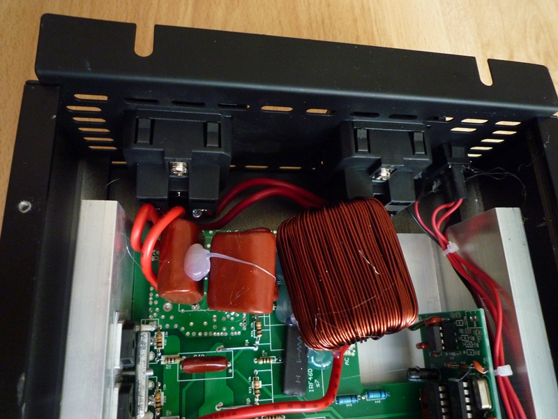

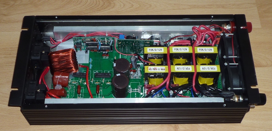

Jedná se o tento měnič: (pokud bude mít admin chviličku tak to může přidat do wiki, srovnání měničů)
Koupeno u i4wifi 12V 2500W sinus
Odběr bez připojených zásuvek - 8W
Odběr s připojeným ale vyplým zařízením - 26W
Připojení 35W žárovky navýší spotřebu o 41W
Připojení 100W žárovky navýší spotřebu o 123W
Otáčky ventilátorů se mění dle zátěže, při 250W je začínají pomaličku točit.
Měnič je stále poměrně teplý, topí těch 6 traf, pocitově jsou horká, ale udržím na nich ruku. (což je divné že tak topí)
Co mě pořád vrtá hlavou je důvod navýšení odběru měniče o cca 5W pokud se ho dotknu.
Tady je nějaké foto:

... vypadá jakoby ze stejné fabriky ... https://forum.mypower.cz/viewtopic.php?f ... %8De#p6048
Akorát je i při trvalé větší zatěži na dotek studený ... ventilátor (kovový ingot z ruské ponorky) je aktivnější než by
bylo třeba
kravál
Za ty prachy fakt dobrá mašinka
bylo třeba

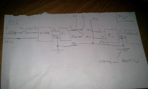

To je jasné. Lze to vyřešit pouze tím jak to má zapojené např. abrams, tedy PEN se vezme od DS a mezi měnič a spotřebiče se zapojí fíčka.Harry píše:Jedna poznámka na okraj: No nevím, ale pokud máte měnič bez zapojeného PE vodiče, tak by se k němu asi měla zapojovat jen zařízení, která mají ochranu dvojitou izolací ...to je takový ten symbol dvojitého čtvereček na zařízení a taková zařazení mají plochou vidlici nebo vidlici bez středového kolíku. Protože pokud k takovému měniči připojíte např. pračku a vlivem poruchy se dostane napětí na kostru pračky, tak to žádná ochrana nezaznamená, ale ten co sáhne na pračku tak určitě ano!!!

Zdravím ,Toul píše:To je jasné. Lze to vyřešit pouze tím jak to má zapojené např. abrams, tedy PEN se vezme od DS a mezi měnič a spotřebiče se zapojí fíčka.Harry píše:Jedna poznámka na okraj: No nevím, ale pokud máte měnič bez zapojeného PE vodiče, tak by se k němu asi měla zapojovat jen zařízení, která mají ochranu dvojitou izolací ...to je takový ten symbol dvojitého čtvereček na zařízení a taková zařazení mají plochou vidlici nebo vidlici bez středového kolíku. Protože pokud k takovému měniči připojíte např. pračku a vlivem poruchy se dostane napětí na kostru pračky, tak to žádná ochrana nezaznamená, ale ten co sáhne na pračku tak určitě ano!!!
přesně tak ... pokud je měnič považován a zapojen jako druhá přípojka z DS , tak je buřt zda-li má L + N + PE nebo
jenom L + N . V nových el. instalacích je Fíček více , a kdo má trochu rozumu tak si dá alespoň jedno do starého
rozvaděče .
Má instalace asi nebude přesně podle norem , ale kontrolou elektrotechnika to prošlo
