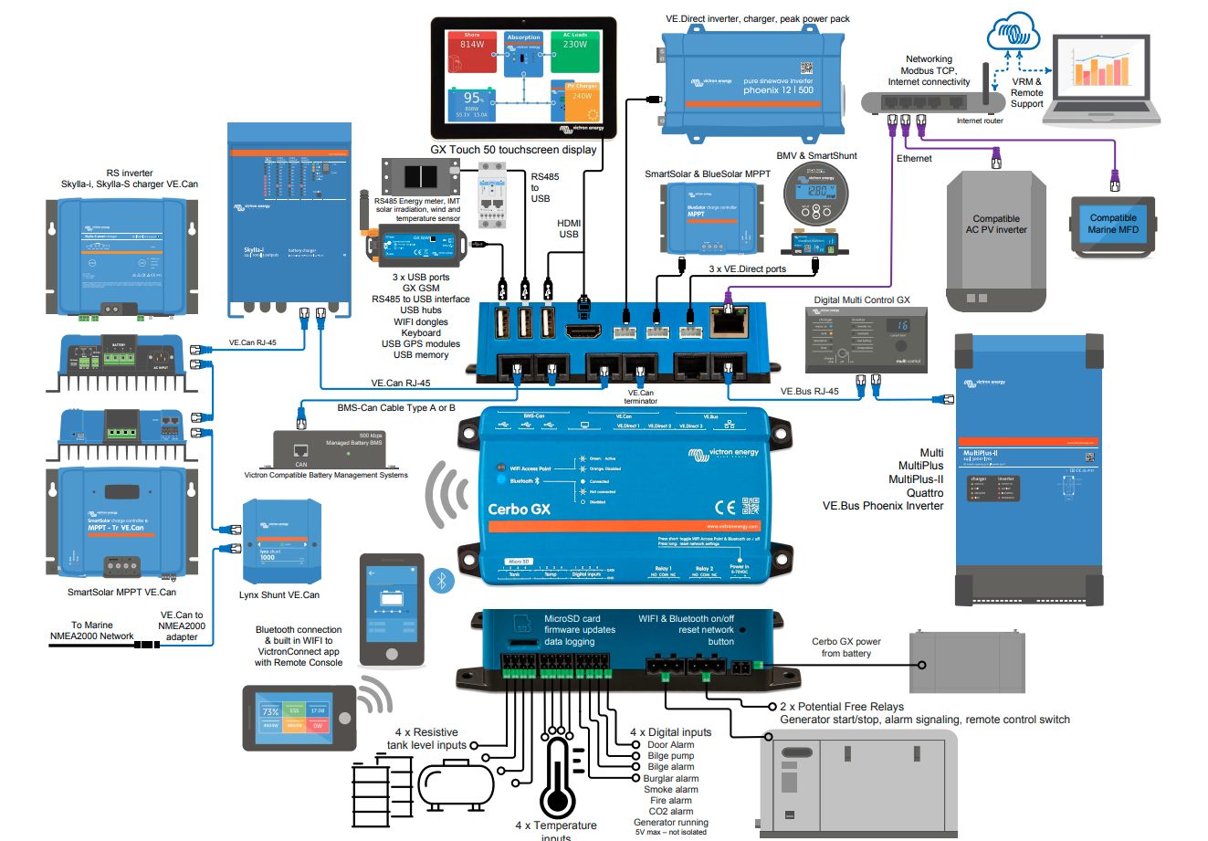

Používate niekto Cerbo GX ?
Aké má výhody oproti Venus GX alebo CCGX ?
Aké má výhody oproti Venus OS na Raspberry Pi 3 ?

Hlavne výhody sú podľa mňa že to má 4 cidla teploty, 2x relé stoho jedno je možné manuálne ovládať a určite je to stabilnejšie ako raspberry pi

Vyhody su :
- da napajat priamo z baterie v sirokom rozsahu napajacieho napatia 8-70V.
- integrovane interface VE.Bus, 3x VE.Direct, VE.Can, BMS.Can, 2x(3x) USB
- HDMI vystup na externy dotykovy LCD (treba pripojit aj USB kvoli touch screenu)
- 4 teplotne cidla
- 4 digitalne vstupy
- 4 analogove "odporove" vstupy
- rychly CPU 1GHz a 1GB RAM (oproti Venus GX, alebo CCGX)
- 2 programovatelne rele
- internou bateriou zalohovane RTC
Nevyhoda podla mna je, ze nema integrovane RS485
Je to novy produkt a este ma nejake sw muchy, ale aktivne na tom pracuju.
Rele vystupov na RPi sa da pripojit a dodefinovat tusim 8 a stabilitu Vunus OS na RPi by som nevidel ako problem.

Takže keď nastavím Digital Input 1, ako Pulse Meter, dalo by sa to použiť
na počítanie pulzov z S0 výstupu elektromeru ?
Ako to napojiť, keď tie dig. vstupy majú 3V3 logiku ?
Existuje nejaký Wifi/BT temp senzor pre Cerbo / Venus ?

ty digitalni vstupy je zahodno oddelit. 3,3V logika zavani tim ze to jsou vytazeny piny procesoru oddel optem, nebo relatkem. Maji pullup.
Ve venusu v nastaneni inputu je moznost ruznych alarmu, generator a pulzni meric. Ale pulzni meric victron uvazuje mereni objemu nejake kapaliny. Nastavitelne jednotky jsou pouze objemove. Takto to vypada na venus GX ktery mame na firme online. Ve vrm portale jsou zobrazitelny widgety TANK (palivo napr).
Je to cele koncipovano hodne do offgridu a lod/karavan provoz.

Digitalny vstup nastaveny ako pulse meter je urceny pre pocitanie objemu kvapaliny v nejakej nadrzi (tanku), zrejme funkcia ak to mas namontovane na lodi, takze elektromer nie, ten jedine cez RS485.
Pokial viem, tak ziaden bezdrotovy senzor, ktory by sa vedel pripojit na Cerbo / Venus nieje. Existuje sice bezdrotovy BT senzor, ktory vie merat napatie a teplotu baterie (Smart Battery Sense), ale ten je urceny len pre MPPT regulatory a pouziva ich specialny komunikacny protokol VE.Smart Network.

A keď použijem https://www.neosolar.sk/victron-energy- ... -bluetooth
ktorý bude napájaný z panelu 28 až 37 V a k tomu
https://www.neosolar.sk/teplotny-senzor ... -a-quattro
bude to merať teplotu panelu ?

System to bude vzdy brat ako teplotu a napatie baterie, takze mozes merat teplotu coho chces, len Venus to nebude vediet vyhodnotit, navyse tento interface musis pripojit cez VE.Bus.
Ak chces merat teplotu, intenzitu slnecneho ziarenia, popripade vietor, tak jedina moznost je toto https://www.victronenergy.com/live/ccgx ... ed_sensors
