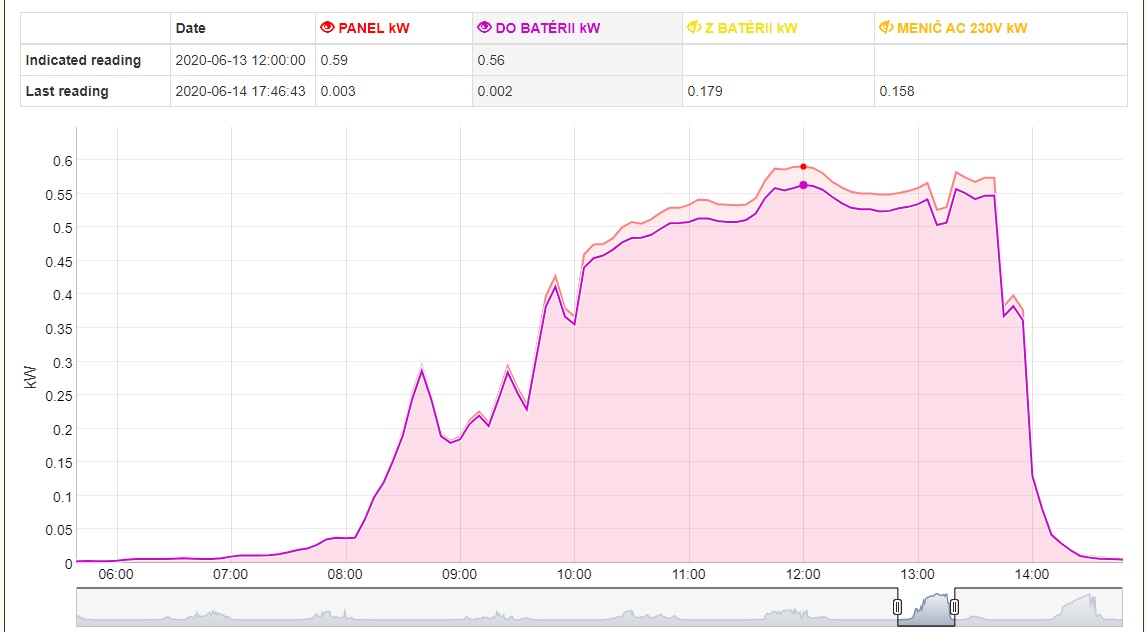

Teraz niečo podobné skúšam aj ja. V skúšobnom zapojení mám paralelne tri panely, orientované každý na inú stranu (JV-J-JZ). Všetky panely sú 270Wp. Podľa manuálu od regulátora výkonom panelov môžem ísť na 780W, zatiaľ tam bolo maximálne 590W. Takto podobne sa budú správať aj dva panely, bude tam o niečo vyšší výkon ako keď bol len jeden panel, no čas nabíjania sa počas dňa predĺži.Plazivec píše:Já si nemyslím, že by ten dobíjecí proud byl vysoký, pokud bude mít takovou orientaci panelů, že jeden přebírá za ten druhej, mýlím se?

Panely sú v poriadku, keď je panel plne osvetlený, tak dosiahne štítkový výkon.
Ja ich mám tak otočené preto aby som nedosiahol ich plný výkon súčasne, lebo by som preťažoval regulátor. Takto mi to vyhovuje viac, lebo čas nabíjania sa počas dňa predĺžil a to isté chce dosiahnuť aj Zdenda7 .

MPPT by se nepřeťěžoval, vydrží 1,5 násobek na vstupu pokud nebude překročen vstupní proud a napětí, jen by si MPPT ořezal na těch 40A, zbytek by zůstal na střeše, nic víc by se nestalo, za horšího počasí by dal maximum z panelů.Dusan61 píše:Panely sú v poriadku, keď je panel plne osvetlený, tak dosiahne štítkový výkon.

Re: Dva natočené panely paralelně
Podľa manuálu môžem ísť na 780W, tri panely 270W paralelne je 810W, tak načo ten regulátor hnať do maxima.
Ako som už písal, mne viac vyhovuje nabíjať nižším prúdom za dlhší čas.
Ak zistím, že je to takto zle, tak pootočím krajné panely viac na juh.

No...tak ak dva panely 285W to je ak dobre počítam hocijak 570W a ten regulátor znesie pri 12V systéme podla popisu regulátora 390W a na 24V 780W.
Vdaka rozdielnej orientácií,je troška ťažke povedať,aký by bol spoločný výkon dvoch panelov.
či to znesie reálne 1,5 násobok,to už zase ja netuším (myslím na vstupe,na výstupe bude výkon aj tak len maximum čo dáva regulátor)
Mnoho ludí si myslí,že ked tam je napísané 780W tak to znamená že aj na 12V je to tolko,ale omyl,to platí až pre 24V systém,treba si nato dávať pozor.
PS:Dušan61 ani Ty si to prosím nemýl,Tvoj regulátor znesie tiež len na vstupe podobné hodnoty,tých plus mínus 800W možeš dať len na 24V systém
