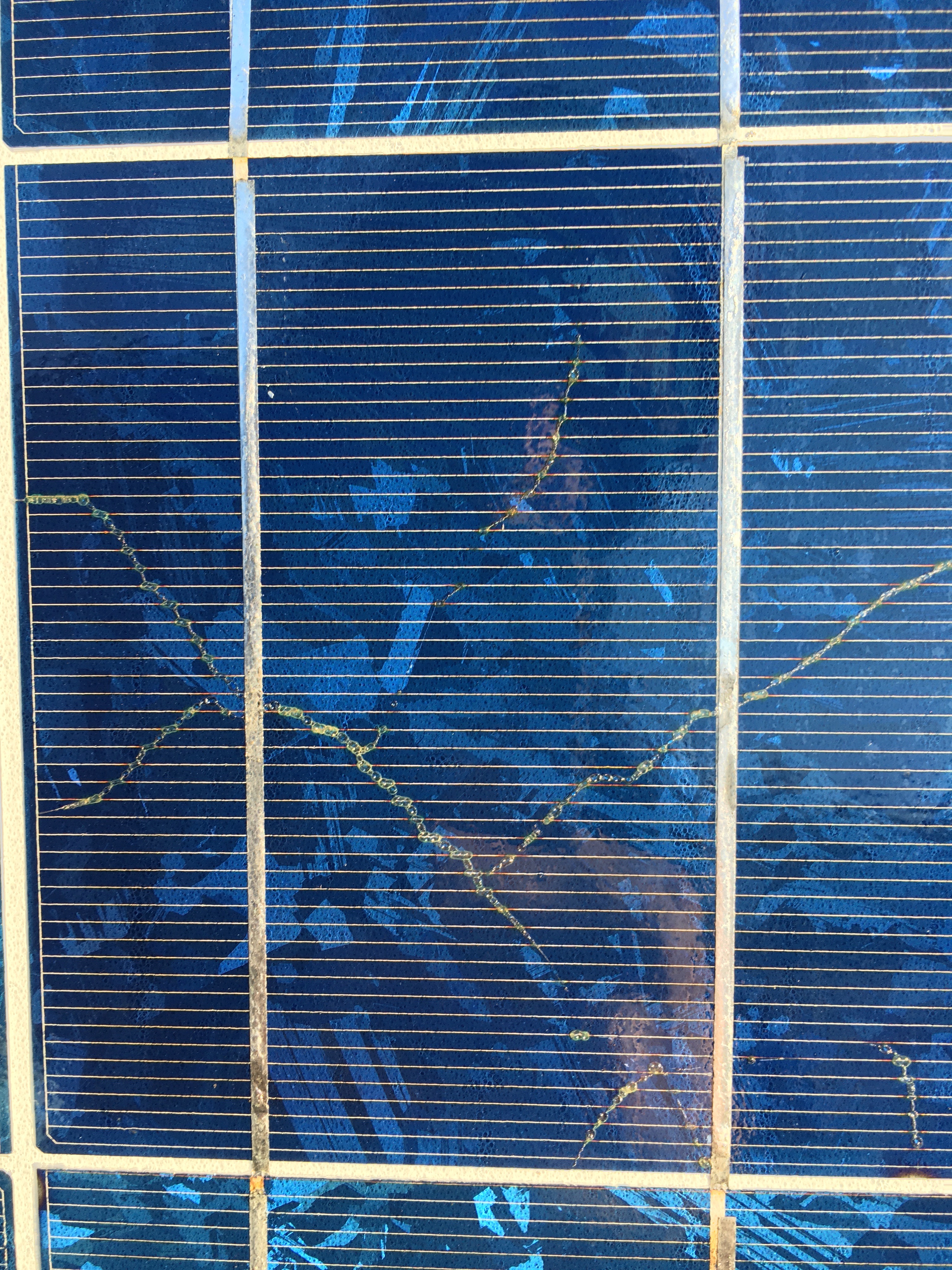

Tvoje fotka vypada na "sneci" cesticky. To muze byt vyrobni i vada po nejakem mechanickem soku. Poly na to trpi, to mono vydrzi vcelku vic (mono clanky nejsou tak krehke - nekde na Tube to bylo

Bohužel asi nejde o prasklinu v křemíku tedy klasickou snail trails, ale nejspíš o tepelné přetížení fosforové přechodové PN vrstvy. Ta má pár mikronů a je extrémně citlivá. Pročtěte si toto vlákno...
https://www.researchgate.net/post/Photo ... e_lifetime
Jinak k diodám sem zjistil, že bypass diody jsou pro to, aby vyřadily při zastínění celý panel zapojený v sérii na stringu. Ne jednotlivé články. Například u 100W/12V panelu je 36 článků po 0,5V x 5,5A = 18V x 5A = 99W. Bypass dioda je inetrována, ale vyřadí ho celý. Pokud bude pár článků zastíněno budou energii ostatních spotřebovávat a to tím víc čím víc je jí na osvětleném zbytku. Proto by panely neměly mít jednotlivé články částečně zastíněné při plném osvitu. Pokud je zastíněný celý panel tak ten příliš neutrpí, ale při paralelním zapojení bude ostatním odebírat výkon úměrně tomu jak se liší intenzita jejich osvitu. Proto se doporučuje dát mezi ně oddělovací diodu. Jde o stejný problém jako při zapojení do série, jen je zapojení paralelní.
