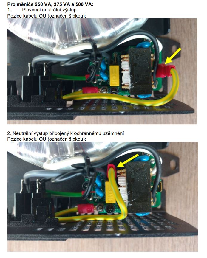

Ak nie je relatko..spojim priamo
Pro měniče 800 VA a 1200 VA:
EN
U těchto měničů zemnicí kabel od kostry lze připojit buď k FJ1 (plovoucí neutrální výstup) nebo k
FJ2 (neutrální výstup připojený k zemi/kostře). Označení FJ1 a FJ2 jsou vytištěna na obvodové
desce. Výchozí nastavení je FJ1, t.j. plovoucí neutrální výstup.
EN

Ano, tak to dělám i já, uzemním si jeden ten krajní vodič v měniči, kostru měniče spojím s - polem aku a celé to uzemním, pak používám někdy i proudový chránič (fíčko) zapojený stejně jako instalace doma.trud píše:Ak nie je relatko..spojim priamo
EN
