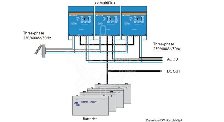

- PavelR
- Příspěvky: 3555
- Reputace:265
Re: Rozšíření současného stavu FVE o baterie
nebo victron system? AC coupling s 3x multiplus 3000/48 k tomu nejlevnejsi venus GX a je to pripravene i komunikacne na pripadne mppt trackery nebo krabicovy baterky.

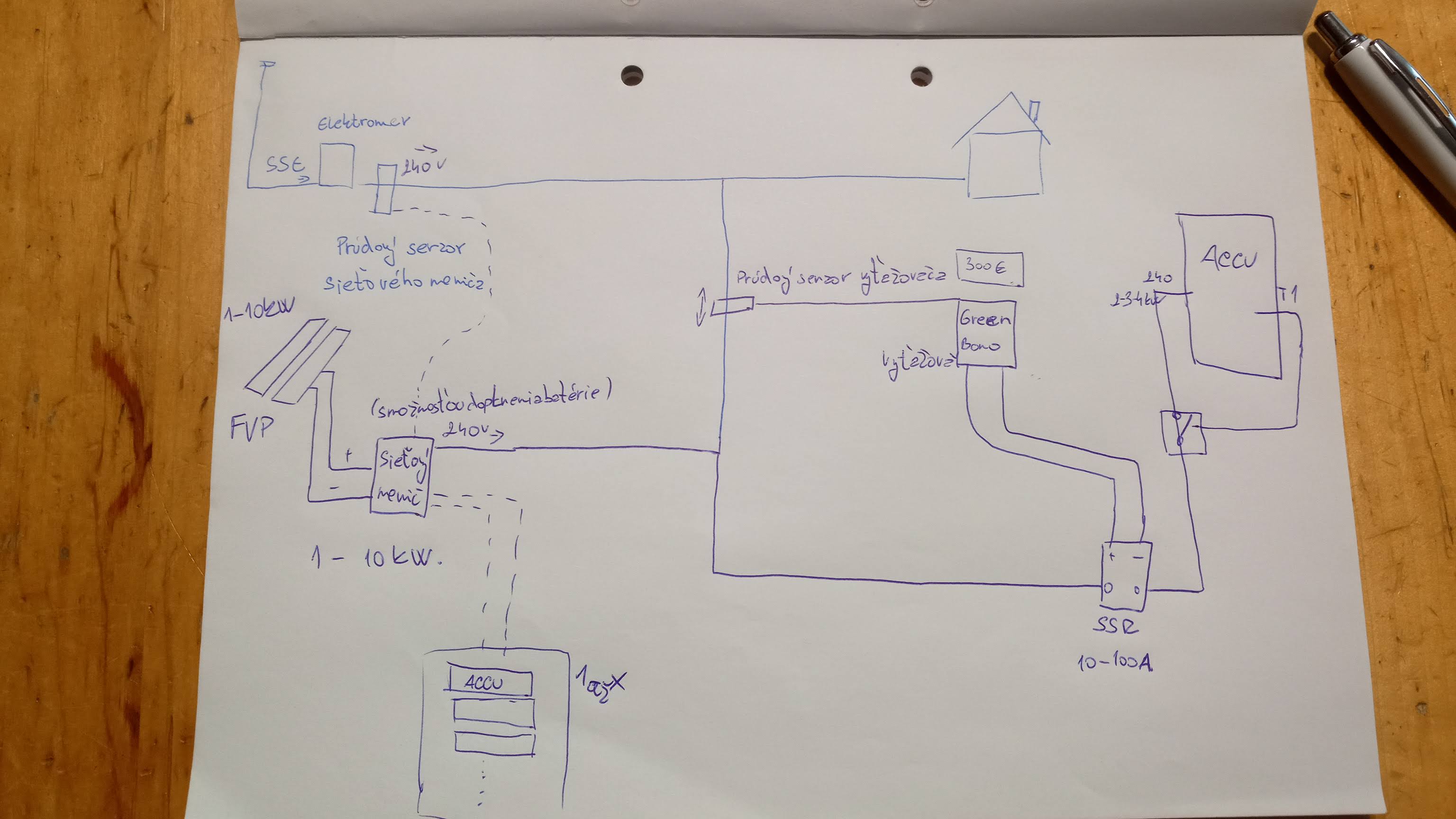

Čaute chalani. Poprosil by som vás o radu. Ako by ste riešili zapojenie sieťového FVmeniča a doplnenie o batériu? Ešte nieje nič zrealizované, takže mám vólne ruky. príklad zapojenia aj s vyťažovačom a možnosťou dodatočného doplnenia o batériu, ale aby z batérie nenabíjalo akumulačku, len v prípade úplného nabitia, zvyšok posielalo do domu. Jedná sa o riešenie, hlavne na podporu vykurovania v zimnom období a potom čo s elektrikou v lete, tak aby sa aj v tedy využila.
Viem že Retrofit by to mal dokázať, prípadne Victron s froniusom ale čo by bolo podľa vás lepšie?
Ďakujem za akú koľvek radu.
