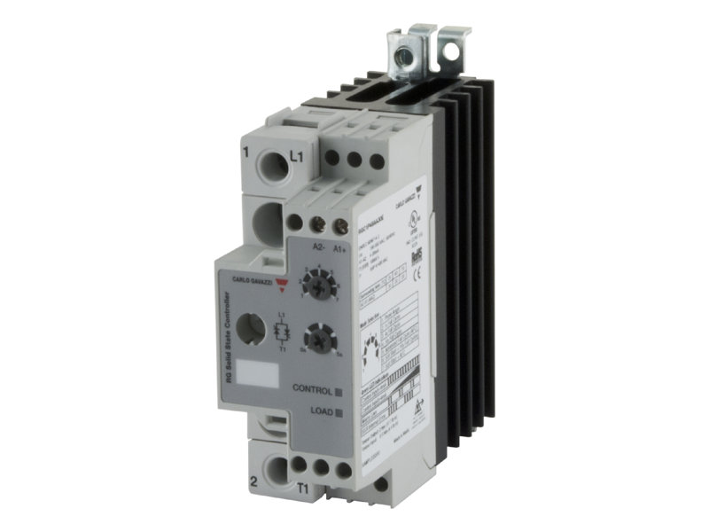

Přátelé,
Prosím, používáte někdo tento typ SSR? RGC1P48V42ED
Jde mi o to, jestli je SSR stejně vysoké jako jističe, nebo je vyšší.
Jinými slovy, zda-li se po nacvaknutí na DIN lištu dá na rozvaděč nasadit standardní maska tak, aby SSR netrčelo ven.To je právě neduh klasických SSR doplněných o chladič a DIN adaptér, která používám nyní.
Má to někdo, prosím, vyzkoušené?
Díky!

Myslím, že to bude trčet přesně o ten chladič

Zdravím,
vyzkoušené nemám, ale dle katalogu OEZ (ostatní výrobci jsou na tom podobně) je hloubka jističe 64
