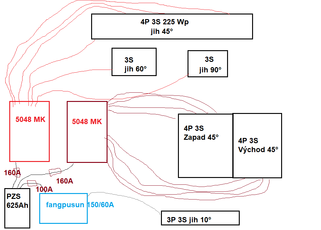

Můžu se zeptat jak máš zapojeného toho axperta? Řeším jak k němu připojit 2 pole po 10 panelech. MK verze má jen jedno mppt.Jestli radši nekoupit axperta bez mppp a nekoupit zvlášť mppt na každé pole o 10 panelech. Co myslíš? Máš někde seznam součástek co jsi všechno použil, ať nemusím bádat. Díky moc za info. Jinak asi taky půjdu do dvou axpertů a časem ještě přikoupím pár panelů. Místo na to zatím je. Nebo vezmu tu LV variantu a ta má v sobě 2x MPPT.

Re: výběr Axperta LV5048 vs MK5048
čau hřebíku, pokud je to otázka na mě a na zapojení polí dovolím si přidat jedno malování tam jsem to skicnul …Hrebik píše:Můžu se zeptat jak máš zapojeného toho axperta? Řeším jak k němu připojit 2 pole po 10 panelech. MK verze má jen jedno mppt.Jestli radši nekoupit axperta bez mppp a nekoupit zvlášť mppt na každé pole o 10 panelech. Co myslíš? Máš někde seznam součástek co jsi všechno použil, ať nemusím bádat. Díky moc za info. Jinak asi taky půjdu do dvou axpertů a časem ještě přikoupím pár panelů. Místo na to zatím je. Nebo vezmu tu LV variantu a ta má v sobě 2x MPPT.
kdybych to maloval rukou už to dávno mám...
občas je malování trošku challenge
Diky Vitku, malovani to je mocny carodej:) Tak to asi udelam podobne jako to mas ty. Vezmu ted jedno 5048 MK a dam na to 5 stringu po 3s To je 4050Wp. Dokoupim 10 panelu, abych mel zas 15 a pak rozchodim druhy stejny. Mas ty axperty kazdy na jedne fazi? Nekde na zacatku teto diskuse jsi zminoval, ze by bylo lepsi v mem pripade vzit 2x studer. Dival jsem se na ceny a za cenu jednoho studeru mam skoro ty dva axperty, tak mi to neprijde moc idealni. Radeji dam vic panelu. Co myslis? Vnimas nejake vylozene nevyhody tech axpertu mimo to, ze je to hlucne a ma to klidovy odber? Pocitam, ze kdyz v zime nebude svitit, tak to odpojim a prepnu na bypas z DS a je.
Hele z mého zapojení si neber příklad. ale mohu říct že to fakt funguje. mam oba dva na jedné fázi paralelně. studer je drahej ale žere jen 13W... no a k tomu musíš koupit ještě nabíječ....
je to dražší ale...
