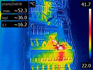

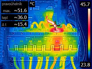

Kolegové,
Chtěl bych konzultovat jednu záležitost. V rámci preventivní údržby jsem našel kabel mezi přípojnou svorkovnicí z pole a jističem, který nadměrně hřeje (přívod do nabíječe). Kabel mám délku cca 15 cm a průřez 16 mm . Ve špičce kdy to bylo měřené přes něj šlo cca 15 A /105V . Svorky jsou dotažené, dutinky dobře nalisované. Může být zahřívání způsobené vadnou pojistkou? Nebo to může být kabelem ?
Pavel
Pavel

Re: Zahřátý kabel
Muze. Dokonce by to mohla byt napr spatna amperaz pojistky 10A pojistka pri 9A hreje vic nez 16A pojistka pri 9A. Mrknes na to?

Re: Zahřátý kabel
Je tam pojistka PV 14 40A gG .

Re: Zahřátý kabel
Klidne tam muze byt špatnej kontakt, jaky je to typ pouzdra???

Re: Zahřátý kabel
Odpínač - OEZ VARIUS OPVP14 . Kabel je přitažený ve svorkovnici momentem 16Nm.

Re: Zahřátý kabel
Běžně se stává, že nože pro pojistku s ní mají vysoký přechodový odpor. Výsledkem jsou spálené pojistky. Jako první pomoc vysunout a zasunout pojistku, potom vyměnit pojistku (může už být "načnutá" - snížený průřez v místě kde se má přepálit, nebo dlouhým působením tepla vyhřátý materiál). No a pokud ani to nepomůže, tak nekompromisně výměna odpojovače.

Re: Zahřátý kabel
nestalo se v minulosti ze jsi to odepnul nebo pripnul pod vykonem? jestli se tam neudelal nejakej "prskanec" kovu ktery brani dolehnuti nozu na pojistku.
Jinak tyto odpojovace pouzivam jen na privod z panelu. Tam mam mensi proudy. Baterku ani menic bych za toto nedal. Na muj vkus jsou ty noze hrozne jalovy.
Brumlaj: obcas se nam v praci stava ze nam shori jedna pojistka ve stridaci - tri PV10 od tri stringu za pojistkami spojeno do stridace. Zajimava informace s tim nacnutim. To chce mrknout termokamerou.

Re: Zahřátý kabel
Jak rikal Brumlaj i PavelR. Muze to byt bud pojistkou nebo odpojovacem. Me se na cinskem odpojovaci stalo ze byl vevnit malo sevreny "U" profil do ktereho zapada "miska" pojistky.FCC píše:Odpínač - OEZ VARIUS OPVP14 . Kabel je přitažený ve svorkovnici momentem 16Nm.
P.
Normalne jsem opatrne tenkyma klestema zmackl a bylo to ok. V pripade "pecky" od oblouku, by to chtelo ocistit. Jinak je jeste jedna jednoducha rada. Zmer jaka je ztrata napeti ciste na pojistce a muzes klidne i proud zmerit

Re: Zahřátý kabel
Pod výkonem jsem to neodpojoval. Vyměním pojistku a uvidíme. Odpojovače máme na přívodu z panelů a k k baterce z nabíječe. Hlavní odpojovač z baterky je nožový. Když přes něj teče 100A ,tak zdaleka netopí tolik jak tahle mrcha.

Re: Zahřátý kabel
Zkus promerit co se na ni ztraci

Re: Zahřátý kabel
vykonova ztrata na pojistce je uvedena v katalogu. Pri stejne amperazi jsem se dival je +- podobna. Nozovky se podle me lip chladi do okoli nez valcovy vlozky v plastovym futrale.FCC píše:Pod výkonem jsem to neodpojoval. Vyměním pojistku a uvidíme. Odpojovače máme na přívodu z panelů a k k baterce z nabíječe. Hlavní odpojovač z baterky je nožový. Když přes něj teče 100A ,tak zdaleka netopí tolik jak tahle mrcha.
P.
Na hlavni DC sberne mam vse nozovky PN000 "navolno" jen ve spodcich. Pospojovany k sobe medenou pasovinou - na druhe strane pojistek vodice k tomu kteremu aparatu. Pri mych beznych proudech 40-120A jsou pojistky na dotek vlazny ...

Re: Zahřátý kabel
Zmer pripadne ubytek napeti na pojistkach. At uz te inkriminovane tak na ostatnich referencnich. Pokud je pojistka jako takova OK pak jedine co tam je jsou kontakty. Ty mohou byt vastecne zaoxidovane. Zkus to zmerit ubutek pri proudu a pak treba 5x otevrti zavrit a pootovit pojistku v pozdre. Pak to zase zacvakni a zase zmer ubytek pri stejnym proudu... Pokud byla chyba v zaoxidovanych nebo spinavych nozich tak by se to melo ocistit a prechodak by mel klesnout.FCC píše:Pod výkonem jsem to neodpojoval. Vyměním pojistku a uvidíme. Odpojovače máme na přívodu z panelů a k k baterce z nabíječe. Hlavní odpojovač z baterky je nožový. Když přes něj teče 100A ,tak zdaleka netopí tolik jak tahle mrcha.

Re: Zahřátý kabel
Pojistku jsme vyměnil a vypadá to, že je lepší. Jen dnes nebyl moc provoz ,takže finální verdikt asi zítra.
