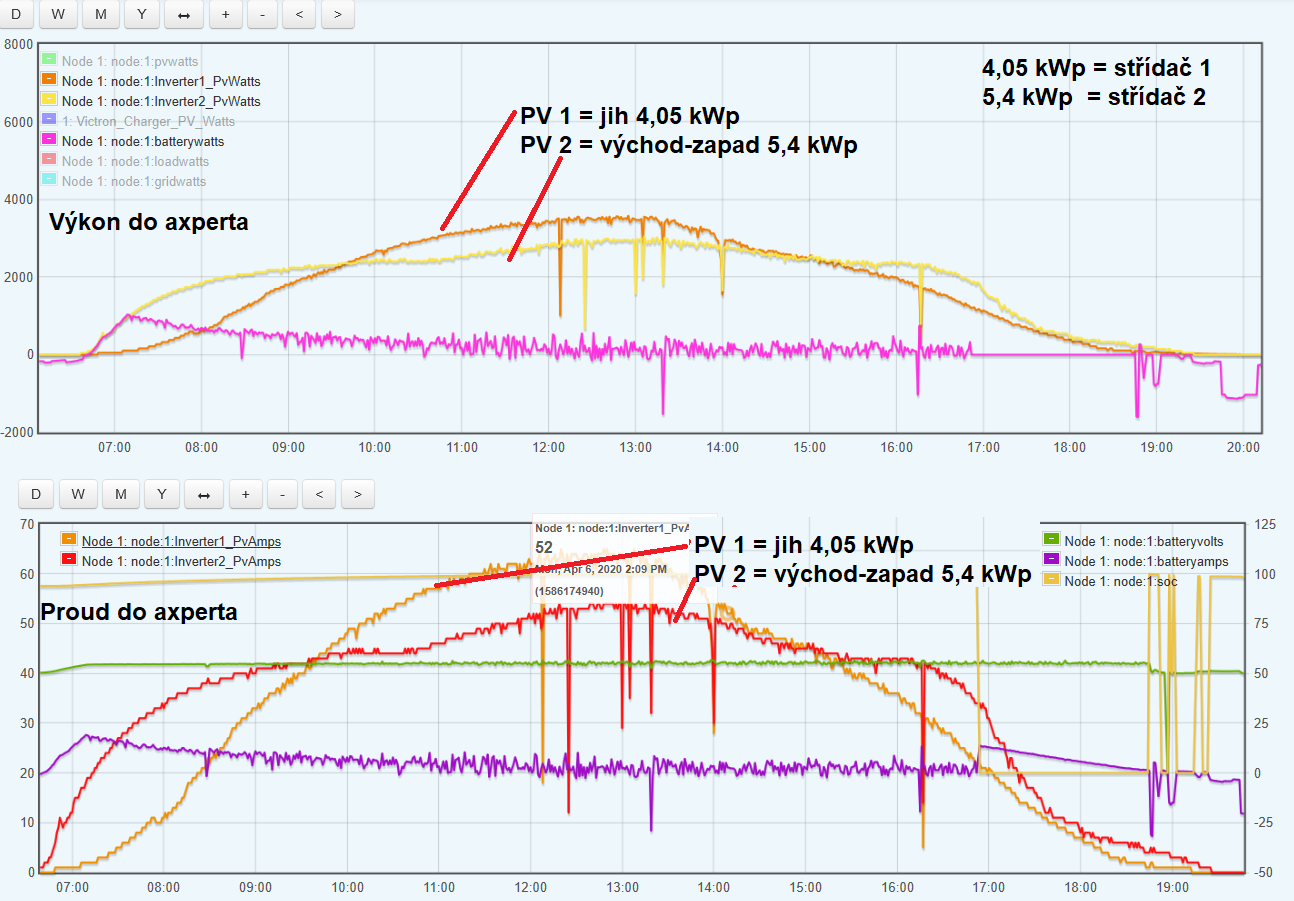

K těm panelům bych asi zvážil doplnit regulátor ať se zbytečně neovlivňují dvě světové strany plus součet panelů je nad výkonem vstupu měniče což asi po většinu roku nebude hrát roli

Mppt regulátor ti bude dobíjet baterii s panelů stejně jako ten king ten už ho obsahuje jen je omezen na 4kwp což součet výkonu tvých panelů je vyšší a proto bych doplnil sestavu ještě o jeden sólo

diablo007 Tým chcel povedať že na daný menič, ktorý chceš kúpiť môžeš pripojiť maximálne 4 000 Wp panelov. 18ks x 280W= 5040Wp! Aj keď bude 12 panelov na jednej strane strechy a 6 na druhej, mohlo by sa stať že v zime za slnečného počasia dosiahnu panely výkon nad 4000Wp a menič by sa tým mohol poškodiť. Preto ti navrhol dať napríklad tých 12 panelov do meniča a 6 zostávajúcich pripojiť na MPPT regulátor, ktorý prikúpiš a on bude batériu nabíjať nezávisle od meniča. Je to celkom dobré riešenie, pretože sa regulátor v meniči nebude musieť biť s rozdielnymi napätiami z jednej a druhej strechy. Každá svetová strana s panelmi bude mať svoj mppt bod iný a do batérie pôjde paralelne to isté napätie, len iný výkon.
Na 6 panelov ti bude stačiť dokúpiť 40A regulátor.

Jak již napsal kolega každá světová strana bude mít jiný osvit a pokud je použít jen jeden regulátor musí hledat kompromis mezi tím co teče z jedné či druhé střechy když budeš mít dva každý pro jednu světovou stranu bude pracovat se stejně osvícenými panely a proto nebude muset dělat konepomis

Ahoj něco na tom pravdy bude, já mám 2 x axpert king (PIP 5048MK) východ západ, vytěžuju maximum, a proud od začátku roku nikdy nepřekročil 80A, a to mám 12 a 12 panelů po 225Wp, každá světová strana má 2700 Wp, čili 5400 WSnipE_88 píše:Predpokladal som že tým, že to je na rozdielne strany tak sa nikdy nestane že by šli na plný výkon. Ale ak vravíte, že sa to môže stať, tak to radšej skúsim vyriešiť skôr než dačo odíde do kremíkového neba.
Mimochodom panely majú na štítku nominál 275w takže 18*275=4950W, to že predajca píše nejaké reči o plusovej toleranci je síce pekné, ale moc tomu neverím.
Čo ma ale vôbec nenapadlo, že mppt bod bude rozdielny. Asi predsa skúsim pridať regulátor. Z neho sa výstup len paralelne pripojí na Axpertov výstup do baterky? Nehľadal som to ešte tak sa ospravedlňujem ak som povedal hlúposť
neboj se ničeho a klidně to tam našvihej, pokud se bojiš o rozdilné MPPT napětí nebo zpětný proud do panelů, dej tam další separátní regulátor.
Níže posílám graf z FV pole Východ západ 5,4 kWp a 4,05 jih horní obr je výkon, spodní je proud. max proud dle střídačů je 80A
S touto informací nalož jak chceš. Ahoj Vítek

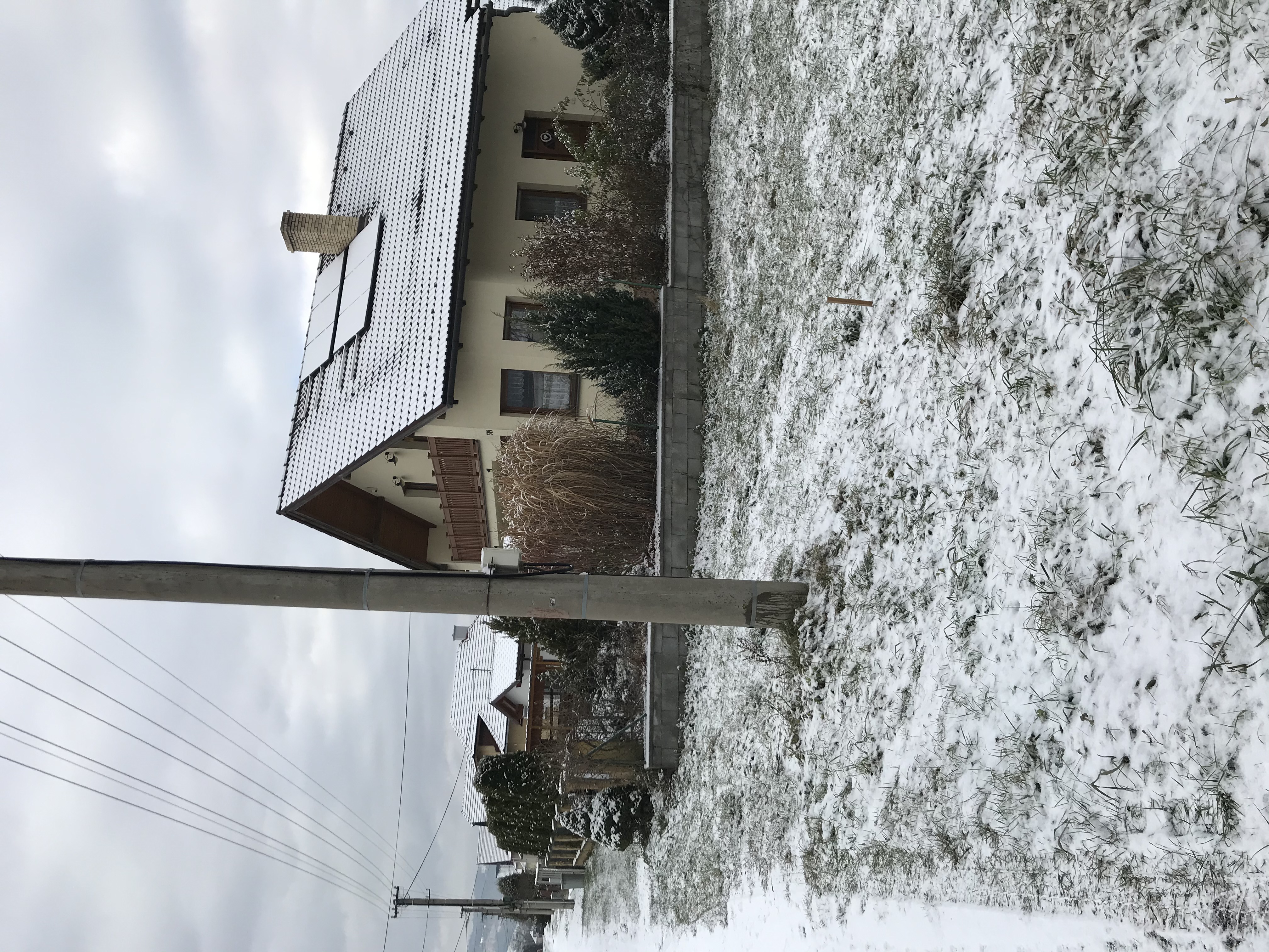

zatiaľ s toho lezie 87W a nechce sa to roztopiť. Až prídem domov vytiahnem do boja proti prírode s ťažkou kavalériou
ťažká kavaléria = metla
metla = košte (pre bratov čechov)
- dano
- Příspěvky: 395
- Reputace:55
Re: Liptovské laboratórium na výskum a liečbu nesamostatnost
Pekne zimne foto, ale vadi mi velka strecha, ne ktorej je iba par panelov.
