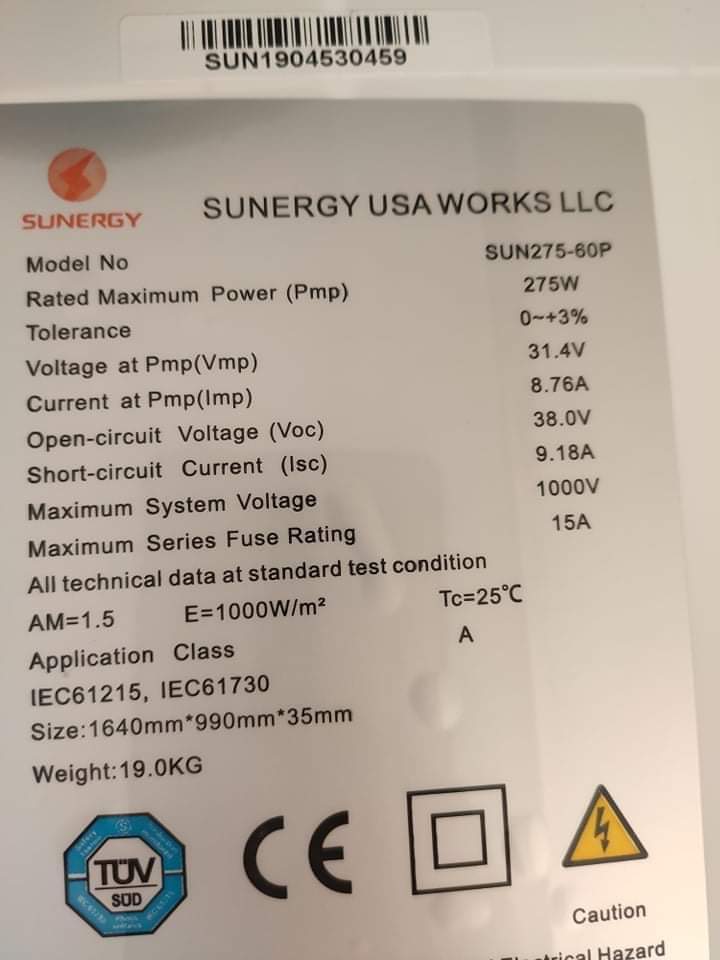

Nepíšeš typ panelu a ptáš se jakou baterii k tomuto neznámému typu použít? Napiš sem aspoň údaje ze štítku, nebo zítra dej panel na sluníčko a změř napětí na vývodech z panelu.
ďakujem za odpoveď som v tom total laik sfotim to vďaka :)

chceš svítit a nabíjet telefon. To by bylo ideálních 12V,ale panel je dělaný na 24V pokud použiješ ten regulátor který máš. Jinak zbytečně přijdeš o polovinu výkonu. V případě použití 12V akumulátoru by bylo k tomuto panelu dobré použít MPPT regulátor. Takže je na Tobě volba zda víš jak použít 24V? Je to reálné?

Ano, přesně tak. No a proud panel dá 8,7A. Akumulátor nabíjet desetinou kapacity, takže řekněme 2 akumulátory 12V/100Ah. Zapojit tak jak to je nakreslené na regulátoru nabíjení. A víš jak potom svítit a nabíjet telefon z 24V akumulátorů? Průřez kabelů od panelu k regulátoru je stejný jako je na panelu, takže 4mm2 (pokud nebude dlouhé vedení) a od regulátoru co nejvíce se vleze do svorek regulátoru. DéIka max. metr (regulátor - akumulátor). Na 30A bude 10mm2 stačit. No a pojistky klidně jako jsou v autě.
