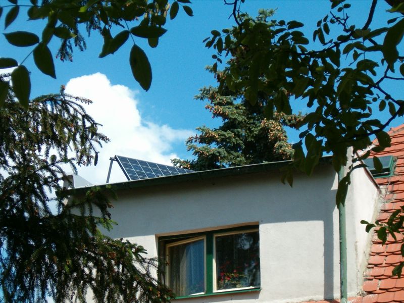

Nejdřív šlo jen o vodu, to je taková pěkná velká hračka... pak se přidaly 2 FV panely, jeden vedle vody směr západ ...
druhý na plochou střechu přístavku směr jihozápad.

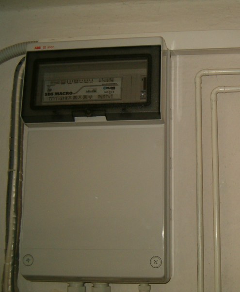

SDSMacro + Papuch QUIDO (uvnitř) regulace topení, monitoring odběru energií

Můj systém běží už něco přes 3 roky a poslední viditelná změna byla v loni přidání 230W panelu směr západ,
to je ten vedle vody. Poslední rok pouze dodělávám automatizaci měření a optimalizace ovládání.
Ano panely jsou paralelně přes diodu, mají každý jiný výkon 130W 230W a jsou směrované jinam.
130W běží zhruba 10h až 15.30hodin 230W 12h až západ slunce.
