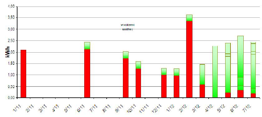

Ne, dostávám od nich vyúčtování ročně teď v létě, takže za půlku 11 a 12. No a slavnostně jsem si snížila zálohy na 150 / mes (resp. 900 půlročně) a vyinkasovaný přeplatek zapsala do příjmů z FVE
Moje absolutní spotřeba od 1/11 zprůměrovaná na kWh/den vypadá takto: červeně je kupovaná elektřina. Únor 1/11 je spuštění 200Wp s CXN. Únor 2012 byly ty hrozné mrazy, kdy jsem musela topit přímotopem ve sklepě, aby mi nezamrzla voda. Od února 2012 taky jedu podrobnější měření skrze Tristar.
