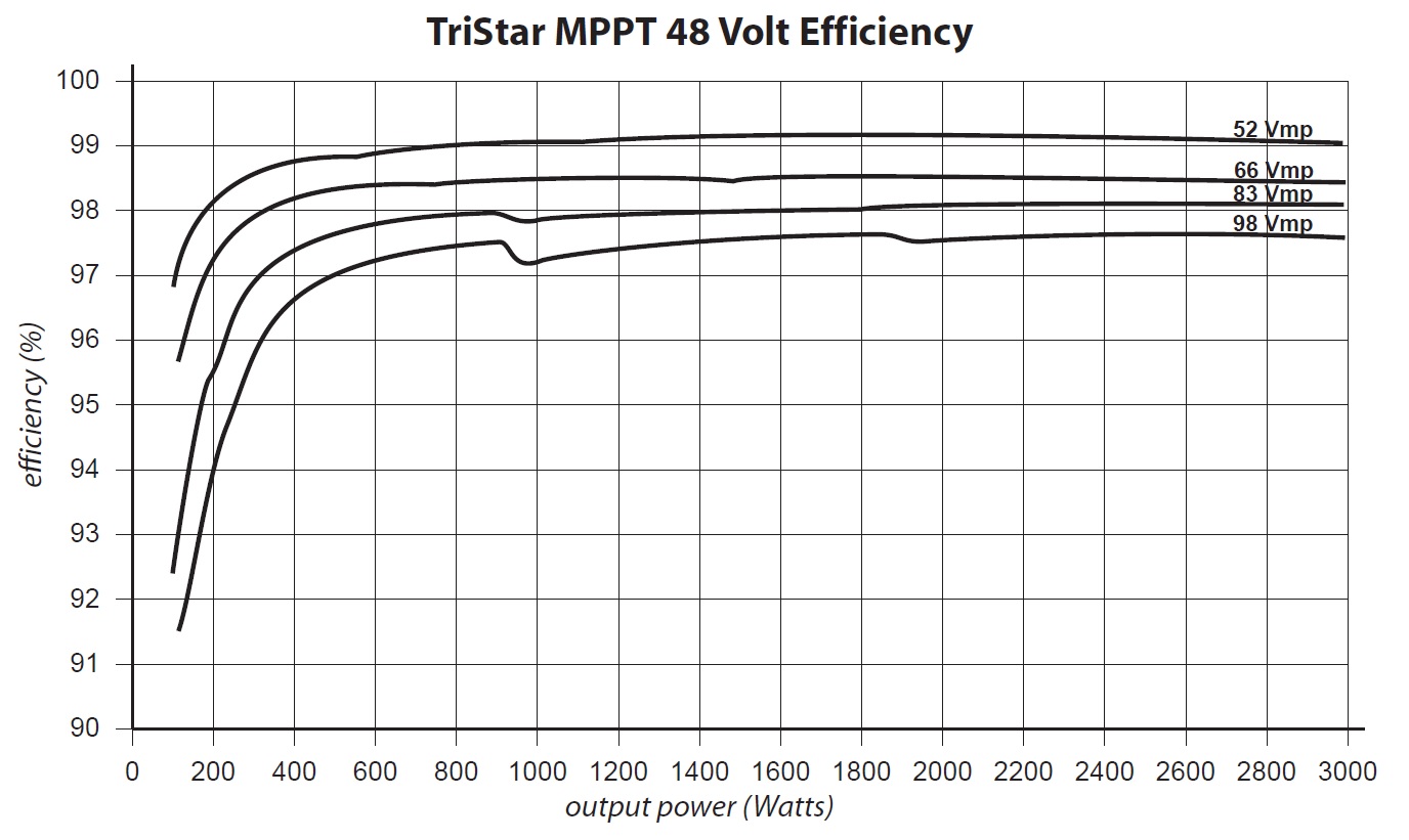

U slušného MPPT regulátoru bude jistě účinnost přes 90% ale teď jde o to o kolik. Možná máš nějaký zázračný regulátor ale u mého Tristaru pořád platí fyzikální principy a to tak, že čím více se musí hladina napětí změnit, tím vyšší jsou ztráty. A pokud ještě zvládám číst z grafů, tak u tohoto legendárního MPPT regulátoru klesnou ztráty konverzí při poklesu napětí stringu z 98 V na 52 V na méně než polovinu v celém rozsahu regulace. Pokud máš nějaké jiné zdroje informací, případně nějaký jiný zázračný MPPT regulátor, kde neplatí fyzika a je to naopak, tak to, prosím, zveřejni, ať neumřu v omylu.kodl69 píše:to Kybos: tvoje pravda není univerzální, ale platí pro přímý spojení panel - spotřebič, pokud je v cestě DC-DC konvertor (mppt regulátor) tak už to není pravda, pklidně při dvojnásobným napětí panelů oproti baterce může být účinnost přes 90% navíc podpořená menším úbytkem na vedení při vyšším napětí.
On je totiž docela velký rozdíl, jestli se na chladiči konvertoru má chladit 30W nebo 75W.

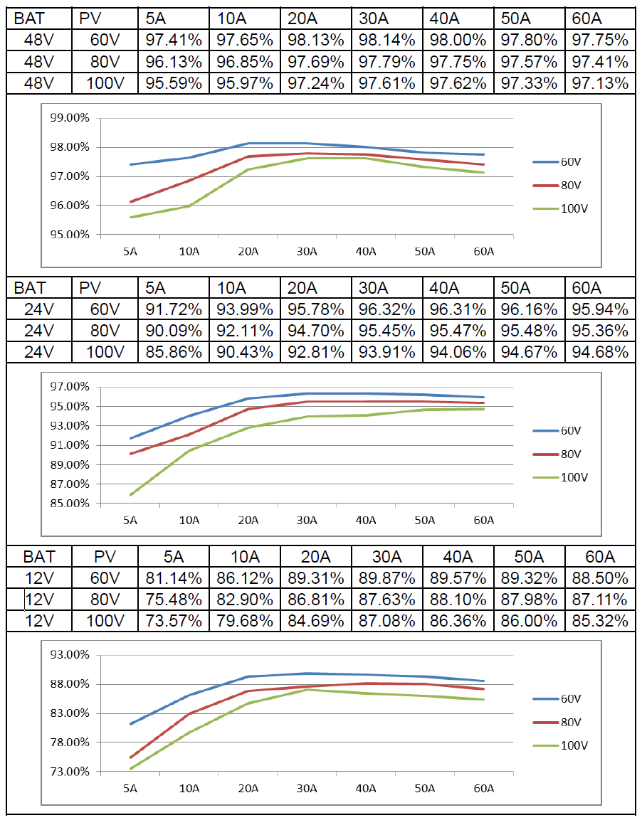

Udaje o ucinnosti SCC z PIP xxx MS (stara klasika, hw. verzia 71-600056-00G) s max. nabijacim prudom 60A

U nabíječů s horší účinností se to až tak neprojeví, ty potřebují turbochlazení jak pro 2s (82,6W @ 60A) tak i pro 3s (64,8W @ 60A).DanoP píše:Udaje o ucinnosti SCC z PIP xxx MS (stara klasika, hw. verzia 71-600056-00G) s max. nabijacim prudom 60A

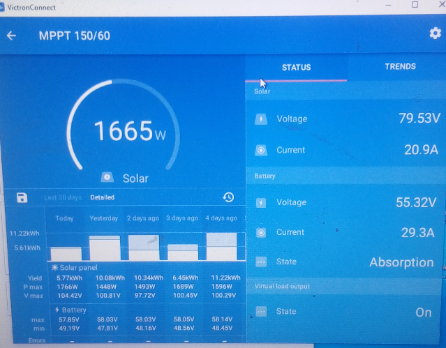

Ahoj Na základě požadavku Ti mohu nabídnout jeden pracovní bod. na mým MPPT fangpusunu 150/60 TRDanoP píše:Nema niekto krivky ucinnosti od solarnych regulatorov Victron? Na ich strankach som nic take nenasiel. Predpokladam ze musia mat vacsiu ucinnost kedze maju len pasivne chladenie rebrovanym spodkom nabijaca - to odhadujem tak na max 30 - 40 W stratoveho vykonu.
čili cca 50% zátěž
PV U=79,53 V I=20,9 A P=1662,18 W
PBat U=55,32 V I=29,3 A P=1620,88 A
učinnost Pb/PV x 100 = 1620,88/1662,18 x 100 = 97,51 %
No a teplota ve strojovně je kolem 10 stupnu a chladič studený nebyl ale horký taky ne. tipoval bych tak 40 stupnu maximálně.
Jinak taky jsem hledal a nenasel. Nicmene z mereni je jasne ze pasivni chlazeni je jedna z tech lepsich vlastnosti
Zdravi Vitek
