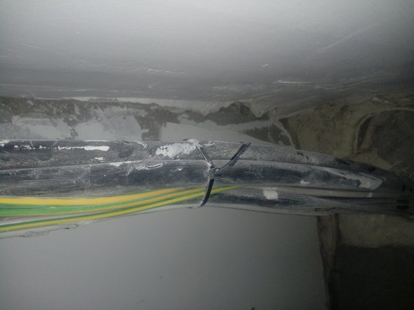

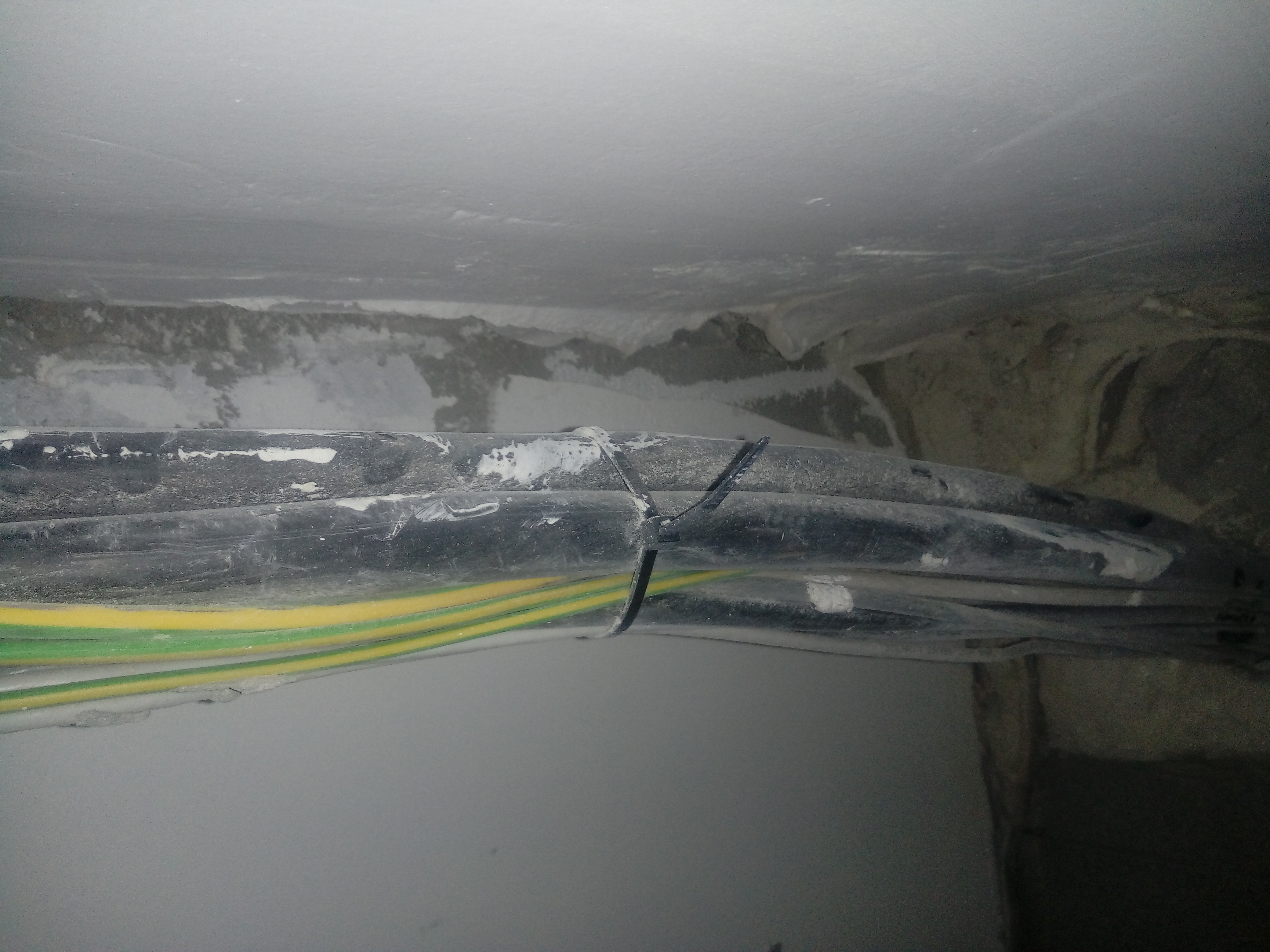

Ahoj jen v rychlosti. Mam jak vytezovace tak 2 paralelni 1f menice. Toto vede do a z elektrarny resp do rozvadece. Pouzivam 2 x 4x16 mm2 hlinik plus pridavne pospojovani.
Datovych kabelu UTP mam 6x. Pak je tam 10 mm2 6 mm2 a 6mm2 pospojovani pak tam je 5x2.5 pak 3x2.5 pak tusim 5x1.5. A uprimne. Chtelo by to vic. Zalezi ale jak to myslis dobudoucna...
Tak vse s rozmyslem!

A souhlasím s Vítkem, od OdběrnéhoMísta (elektroměr) do elektrárny 4(5)x10mm2 měď nebo 16 hliník.
Od elektrárny do domu to samé.
Ze střechy do elektrárny dle maximálního možného využití střechy. U mě to je 3x 2x25mm2 měď (3x3,6kWp).

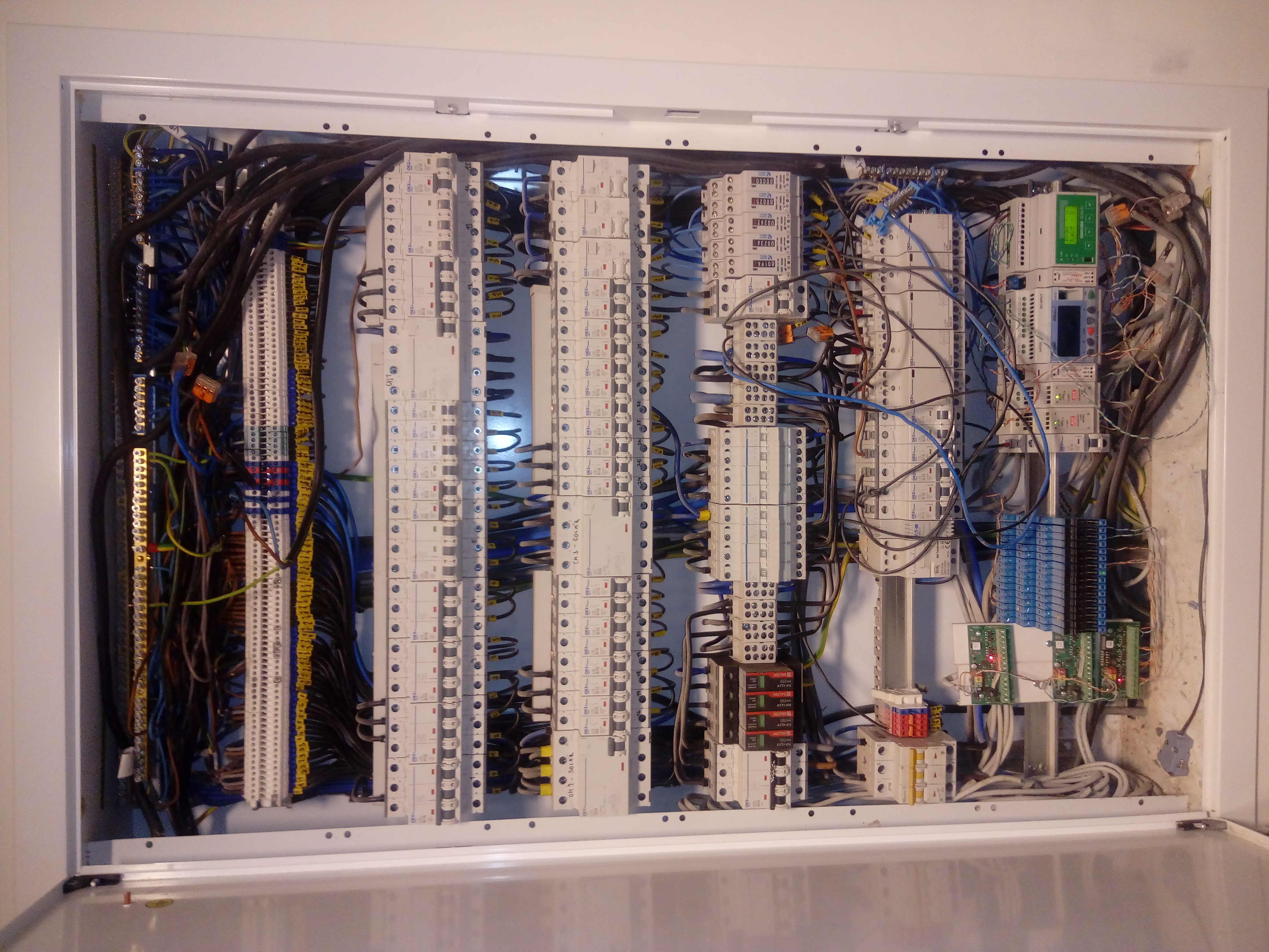

Re: Rekonstrukce elektroinstalace - příprava na FVE
Volente asi jo domek jsem koupil a uz byl rozokruhovan. Prikladam foto. Horni rada je: vzdy napajena ze site. Tzn stodola kamna sklep rezerva elektrokotel. Zabezpecovacka zasuvky sklep 4 rezervy pak chranic studna rezerva darling sklepvolente píše:To jistítš každej prd zvlášť? Jako každou zásuvku a každý světlo?
No dneska je to v módě.
Druha rada chranic svetla 8 jisticu keden z nich rezerva ostatni svetelne okruhy. Dalsi chranic a zasuvkove okruhy 8. A 2 rezervy pak 3 chranice klima podlahovka podlahovka dalsi rada privod AC prepetovka svorky prepinac siti svetla prepinac stit zasuvky svorky mereni. Dalsi rada vyvod do napajeni AC stridacu trochu mista zvonek a zdroj pak 6 jisticu vytezovacu a 6 stykacu vytezovacu no a dole jsou rele pro jablotron a uplne vpravo dole nejnovejsi cast vytezovac klimatizace a ridicci modul.
Fuj to je dlouha veta. Foto zde Tak a nahore svorky.
Kabely co nejsou oholeny nejsou zapojeny zbyva 3f venkovni zasuvka venkovni podhledovy svetla brana domaci telefon osvetleni zahrady osvetleni stodoly nejaka zabezpecovacka atd atd.
Ma to jednu velkou vyhodu. Kdyz vidim ze fve to v zime nedava prehodim jen zasuvky na AC a svetla dale jedou z fve a opacne jak se mi chce.....
Uvedom si ze ja vytezuju 8 kw spotrebicu..do prebytku.
