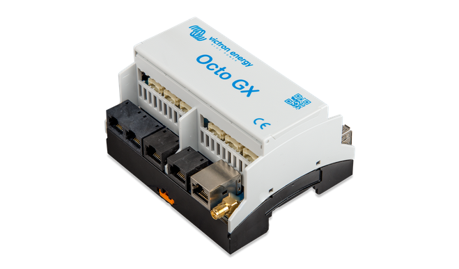

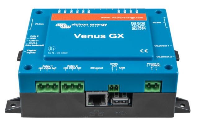

Například, nedávno jsem si všimnul, že přibylo jedno nové - CerboGX, takže už v tom začínám mít hokej. Osobně bych na doma volil OctoGX, jelikož je rovnou na DIN lištu a má mrtě portů. Chápu, že asi nebude levný. Naopak originální CCGX mi v dnešní době přijde už trochu pravěk, takže to bych si dal spíš do karavanu, než do baráku.

nevim jestli nejlepsi cena/vykon tak to nevim ja bych volil octo gx ma vic hw rozhrani - tedy i sw zvladne rozsirovani. Jak jsem psal u kazdeho HW s venusem je dan pocet zarizeni ktere lze pripojit. Hlavne ve.direct.
Podivej se na takovy maxi gx. Je to na nejakym jednodeskovym pc. Takze pro linuxaka/progrmatora to muze byt vyzva spustit to na ledascem.

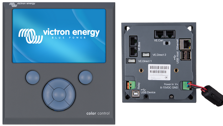

CCGX je sice pekny ze ma displej ale k cemu ti vlastne je hlavne za ty prachy? chodit se divat na display? no nevim. Na pc mas to stejny na lanu a beztak dneska ma kazdej v kapse svuj prenosnej displej. Mimochodem ta krabice na zed ve kterym to ccgx je to by to je mazec. Zkus to vyndat....
