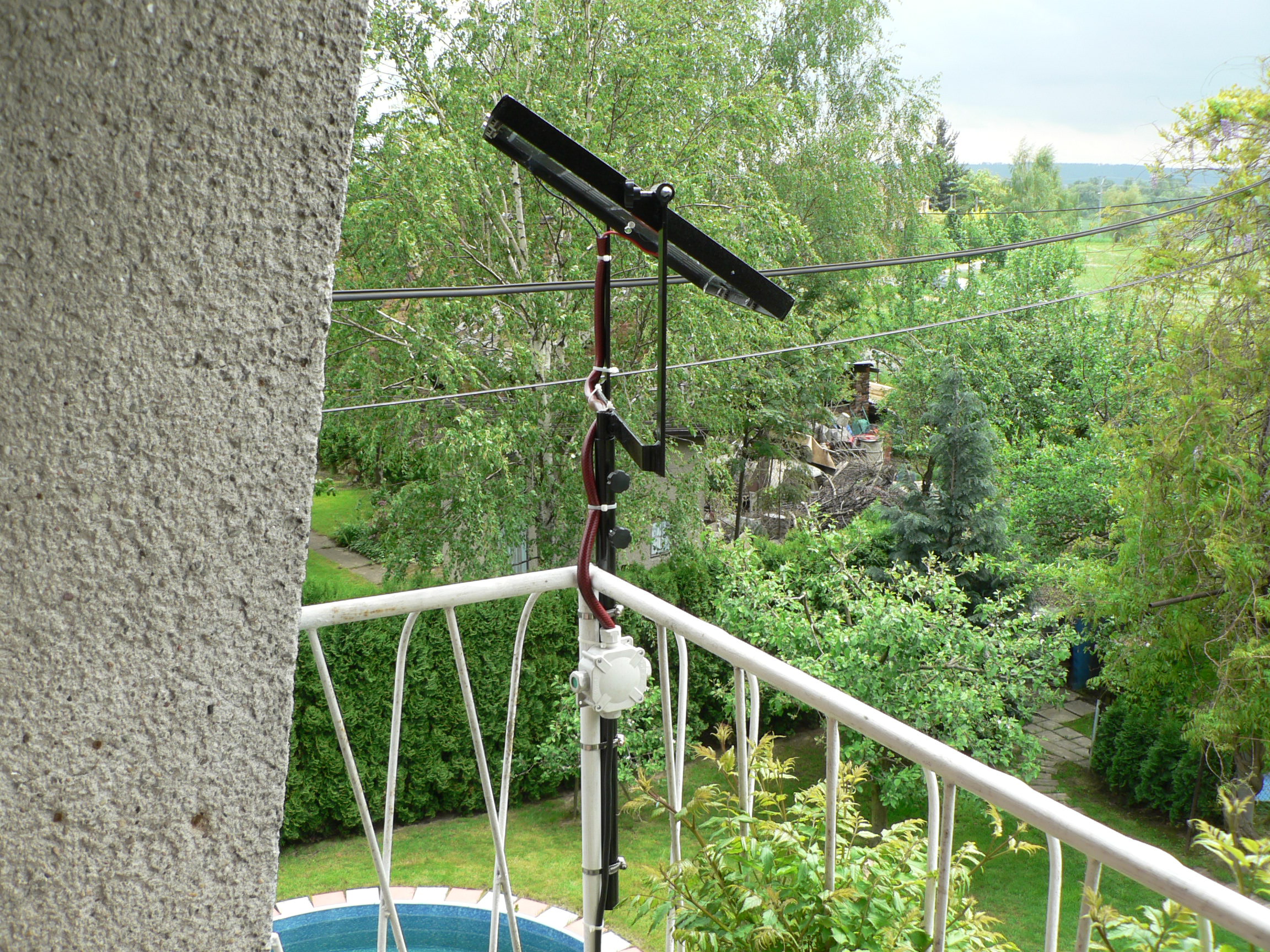

rozhodl zkonstruovat svůj vlastní fotovoltaický systém, celý systém jsem si dělal sám doma za použití základních nástrojů (svářečka, vrtačka a tak podobně). Rozhodnutí udělat si panel sám a ne si jej koupit jsem udělal po prohlednutí webů nabízejících hotové panelya jelikož jsem student a nemám peníze na rozhazování

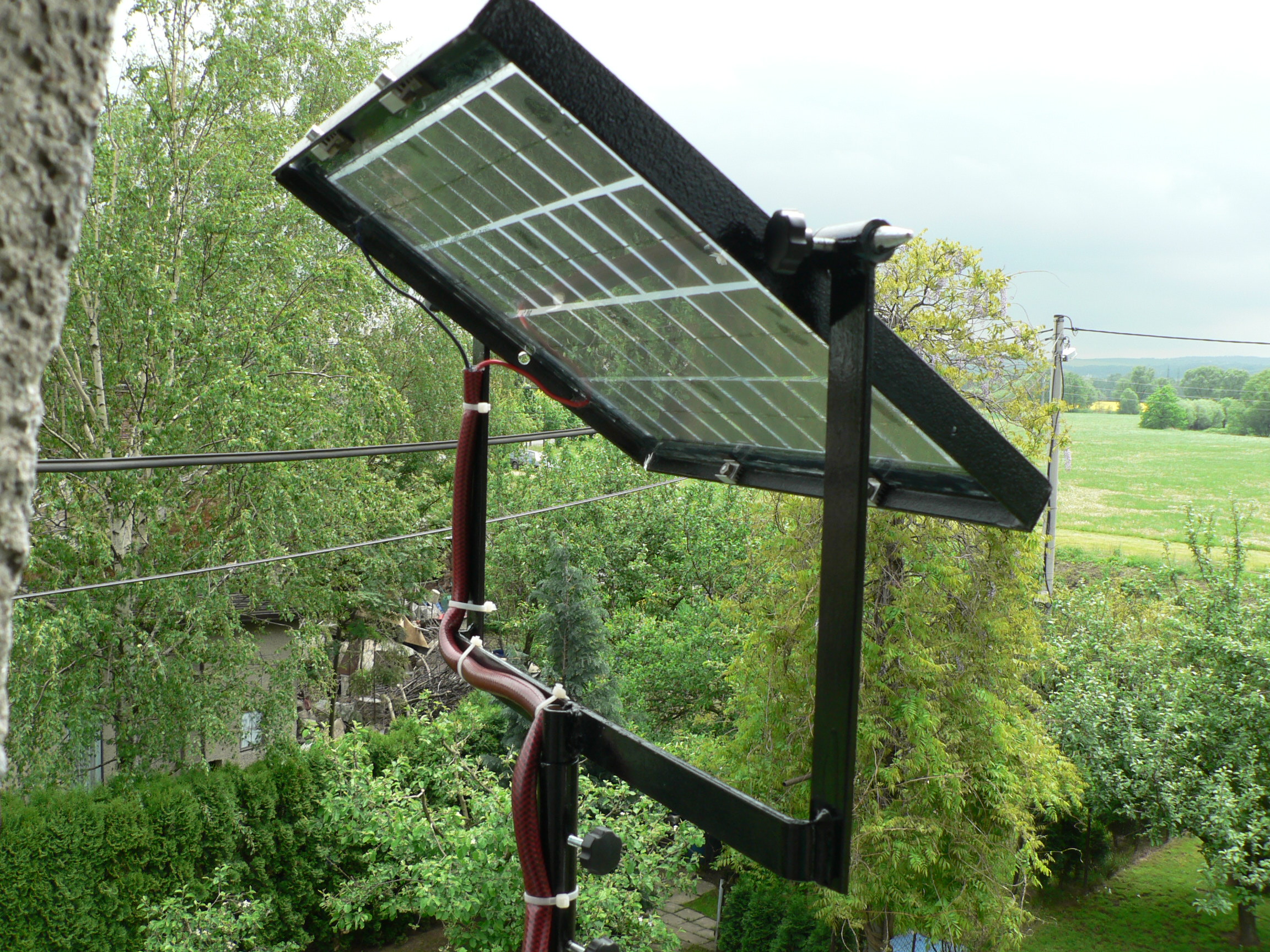

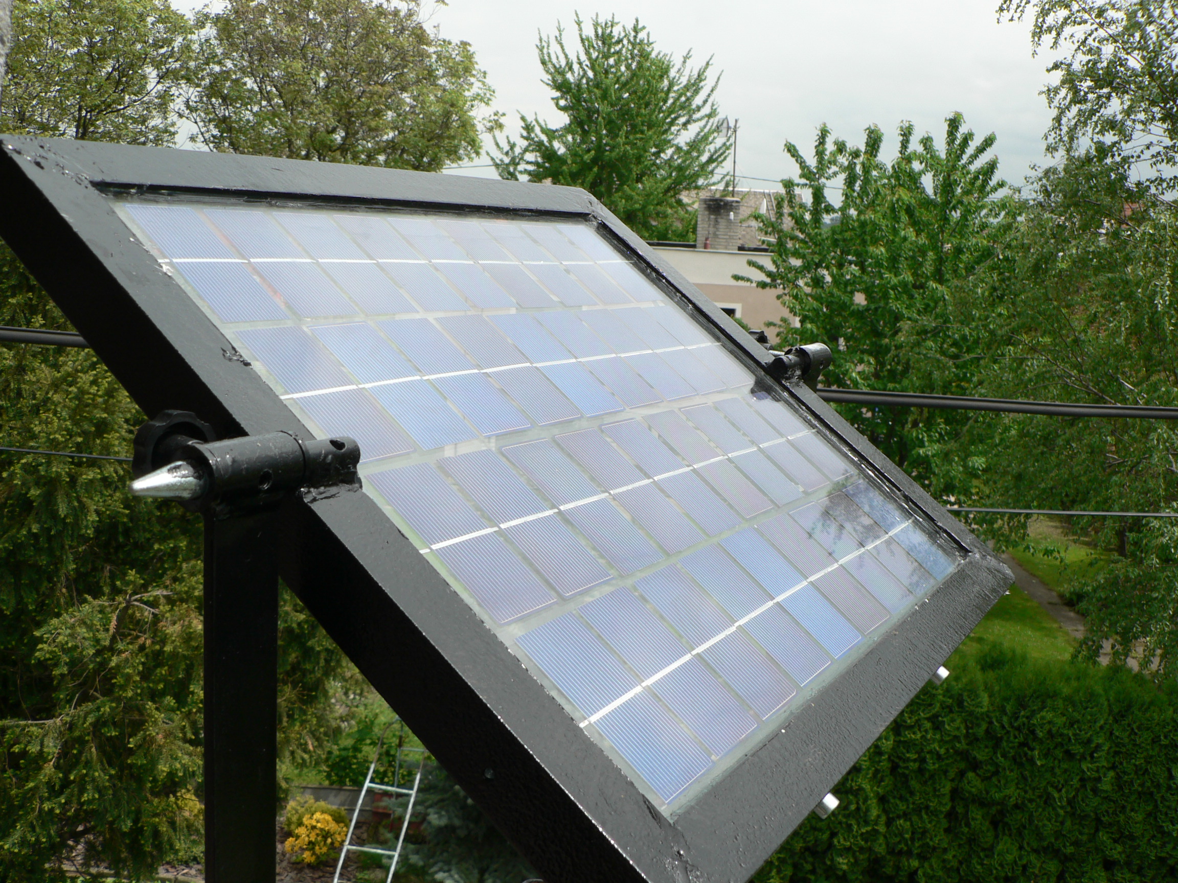

Takže ke stavbě koupené solární články 36ks (i s poštovným 400Kč) jsem si spájel do serie a umístil mezi dvě skla tloušťky 4mm a zasilikonoval neutrálním silikonem, který nereaguje s kovem. Rámeček jsem si svařil ze starého L profilu rozměru 25x25mm. Ještě jsem si vyrobil stojan, kterým můžu panely otáčet v obou osách abych zjistil jak nejlíp je natočit víc k tomu asi nebudu psát je to patrné z fotek.

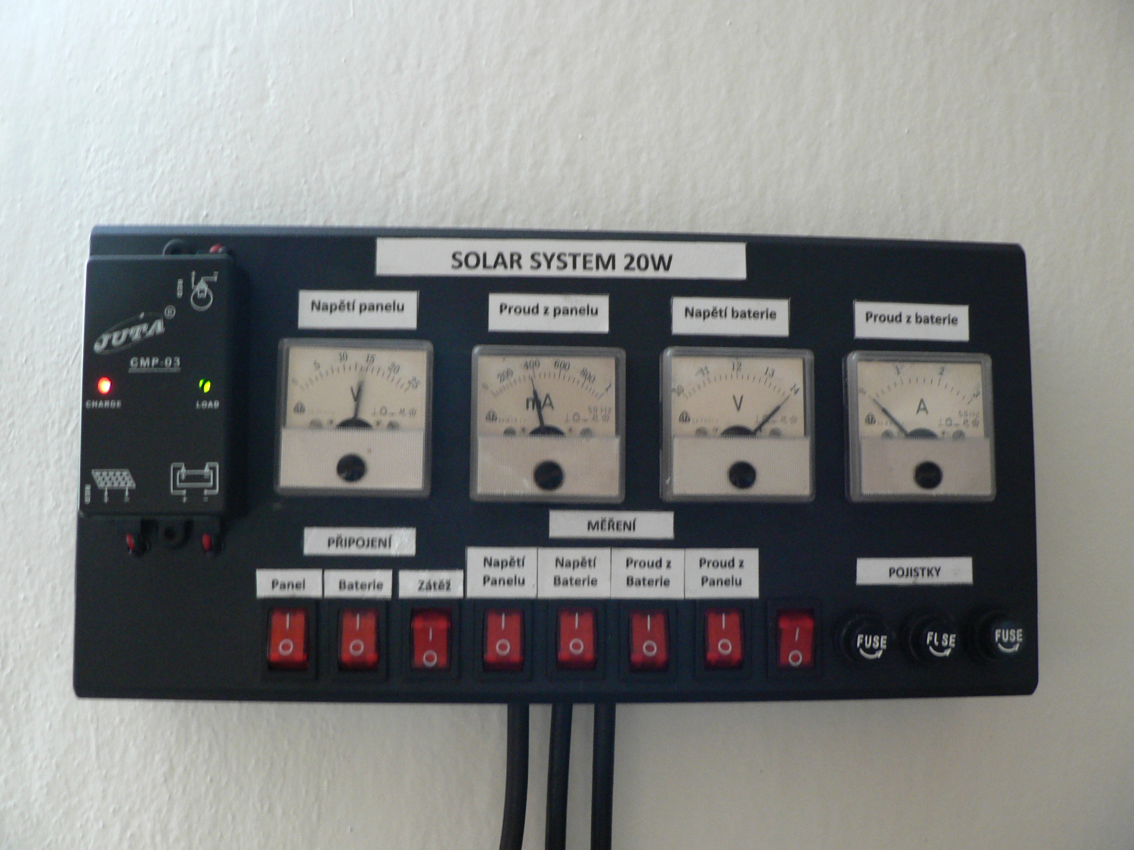

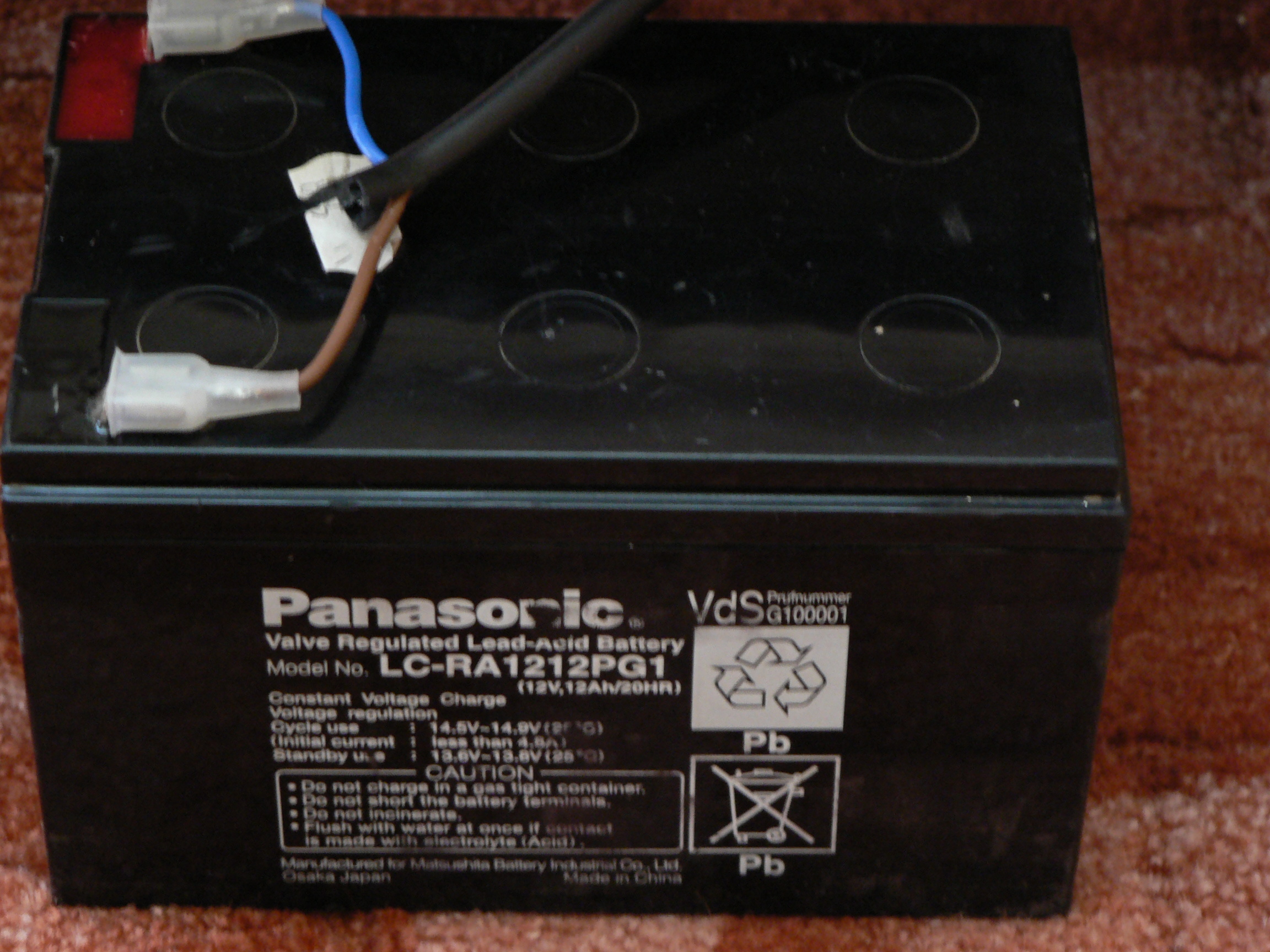

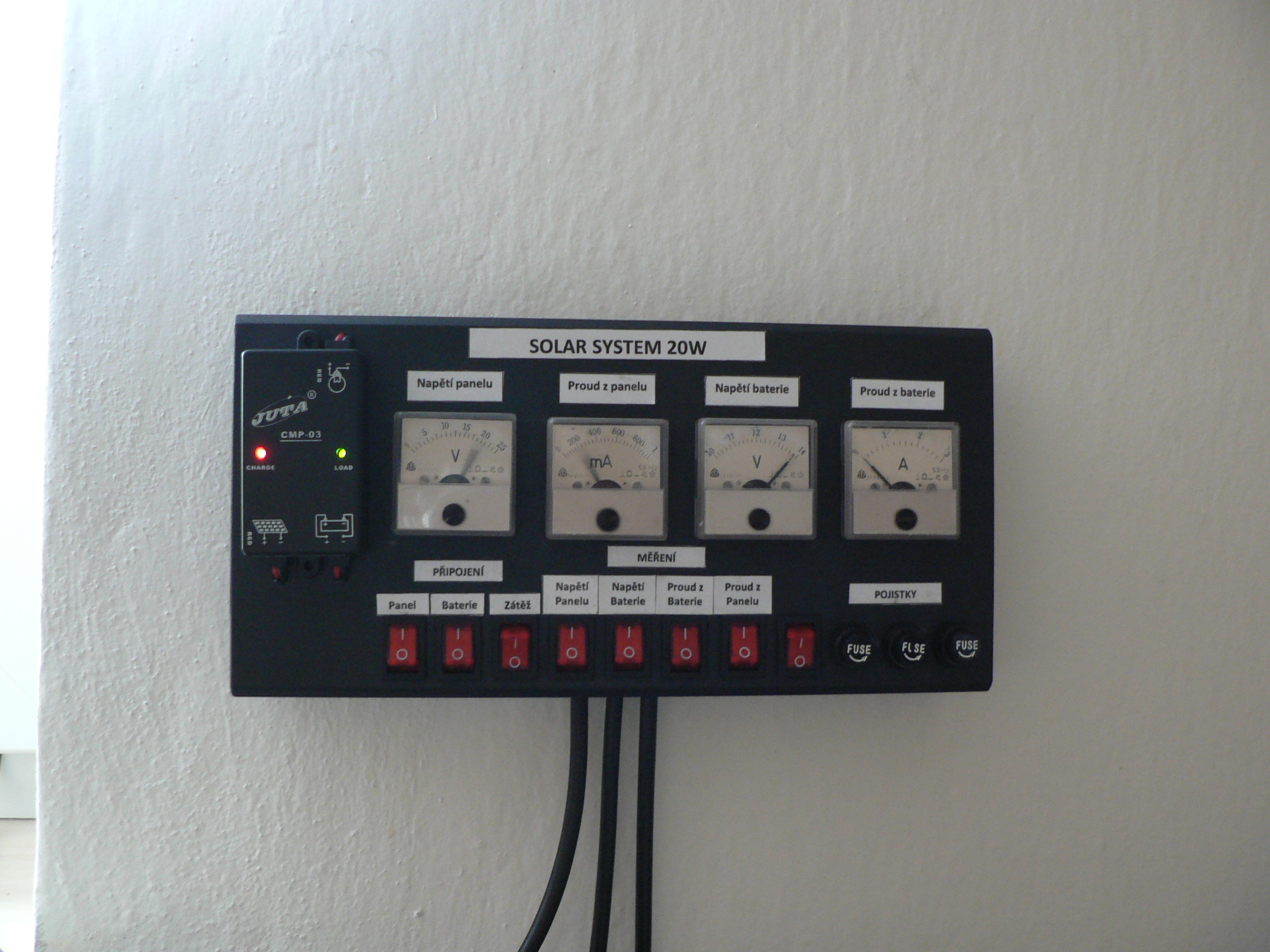

Regulátor a celou řídící elektroniku jsem osadil do koupené krabičky staré měřáčky jsem našel někde ve sklepě a bylo potřeba udělat předřádníky a bočníky a přepsat stupnice což byla fuška, aby to vypadalo jakštakš k světu. Používám k tomu 12ah olověný akumulátor a napájím tím osvětlení mého pokoje 4x4W led 500lm.
Je to jen tak ze zvědavosti a abych si během roku naměřil nějaké údaje a potom se rozhodl jestli má cenu se pouštět do něčeho většího.
Zatím bez sebemenších problémů…zde je pár fotek Tak doufam, že se teď do mě moc nepustíte

Velmi pěkná práce, oceňuji, žes měl takovou trpělivost! Jen ten regulátor vyměň za jiný, toto je vcelku dost fena-odpojuje příliš brzo. Já jej koupil ze zvědavosti, nechal přenastavit na jiné napětí a stejně to není ono...

No on zacina pulzne odpojovat myslim kolem 13,6V ja to trimrem nastavil na 14,2V a nechal tak
vim ze je to ten nejobycejnejsi, ktery tam muze byt ale zatim ho tam necham...jestli se doma pustime do neceho vetsiho tak to bude cele jinak

Já teda nevím, můj regulátor Juta CMP-03 žádný trimr neobsahuje, ač to i prodejce inzeroval! Plombu na záruku jsem strhnul, celé to kuchnul, je-li trimr uvnitř-není. Zvenčí totiž žáden otvor dovnitř také není. No, a pak jsem prodejce navštívil, aby mi laskavě v rámci záruky hodnoty přenastavil. Takže mám to na 14,9V-počítal jsem s využitím na NiCd. Jenže opětovné připojení k panelům je 13,3V, takže zase špatně. Ta hystereze je příliš velká...Stary88 píše:No on zacina pulzne odpojovat myslim kolem 13,6V ja to trimrem nastavil na 14,2V a nechal takvim ze je to ten nejobycejnejsi, ktery tam muze byt ale zatim ho tam necham...jestli se doma pustime do neceho vetsiho tak to bude cele jinak

Urcite souhlasim s tim, ze je to sunt...je to prvni vec ktera by pri pripadnem rozsirovani sla pryc

Čau chci se zeptat jaký maximální proud ten panel dává, taky mám doma tyto stejný články, doufám že to dá aspoň tu 1A/+-100mA dík

přesně jak říkaš, při jasné obloze dostávám tak 950mA +- něco. Prostě kolem té jedné ampery.
