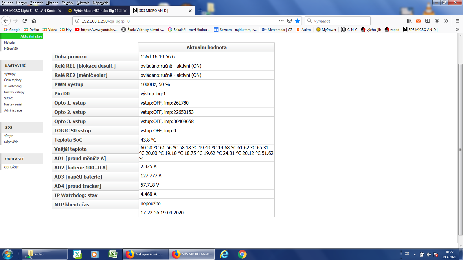

ahoj, používám několik let SDS MICRO Light E - R2 LAN Kontroler a pro mně pohoda, 4x analog, 3x vstup elektroměrů, 2x výstupní relé a jeden výstup tranzistoru, 16x teploměr dalas, mam zapojené skoro vše a naprosto stabilní deska
