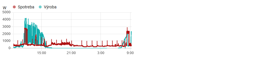

mam pripojene cca 5kWP a axpert si s tym poradi, ureguluje to niekede okolo 4250W, niekde som tu na forum aj daval graf.
je pravda ze to mam rozdelene na JV a JZ, ale ak je slnko na juhu a vyjde spoza mraku tak to vystreli na max. Zatial ziaden problem, nestalo sa aby panely odpojil. toto je zo vcera:

rege píše:mam pripojene cca 5kWP a axpert si s tym poradi, ureguluje to niekede okolo 4250W, niekde som tu na forum aj daval graf.
Rege díky takovýhle špičky mám taky, ale možná se tazatel ptá copak asi ten axpert udělá když se fakt brutal přepaneluje a pokud ne on tak já.... tzn třeba 6 kW 8 kW panelů atd. skutečně se to třeba v 10 dostane na 80A a drží na 80, ořezává ( zvyšuje napětí na panelech) třeba řádově 4 hodiny? funguje ta limitka?
Má někdo takovou zkušenost?
Dík Víťa

tie spicky su 5-10 minutove, ked bude viacej slnka tak dam lepsi graf, zatial je to u nas striedavo - oblacno

OK díky to samozřejmě chce mít osvětlený panely na 8 kW ale axpert ořezávat na 4. pak můžeme říct že a kolik je bezpečně odzkoušeno.rege píše:tie spicky su 5-10 minutove, ked bude viacej slnka tak dam lepsi graf, zatial je to u nas striedavo - oblacno
Největší malér vidím v tom že axpert nebude schopnej dostatečně rychle zavřít tranzistory v měniči když vykoukne slunko za mrakama a vodpraskne se, rád bych se mýlil....
