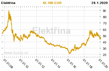

No, rekneme, ze se postupne vrati na ceny z roku 2008. V poslednich letech po roce 2008 byla cena extremne nizka . Dne se vsichni divime, ze se EL zdrazuje ale ona se jen vraci na puvodni ceny.BARNEY píše:Taky si myslím že půjde cena nahoru. Hlavně díky dementním němcům.
- Reputace:523
Re: Prosím o RADU.
Technicka: tohle jsou data z nejake burzy. Koreluje to s daty za stejnou dobu kde jsou zahrnuty ceny pro koncove spotrebitele, zejmena domacnosti, se vsemi poplatky bez kterych elektrina odebirat nelze? Bez tech poplatku je cena elektriny uplne irelevantni. Nebo sleduje to nekdo u sebe a ma graf? Si rikam ze za ceny na burze tady na foru asi kupuje celkem suma sumarum nula lidi. I kdyz kdo viMikel píše:No, rekneme, ze se postupne vrati na ceny z roku 2008. V poslednich letech po roce 2008 byla cena extremne nizka . Dne se vsichni divime, ze se EL zdrazuje ale ona se jen vraci na puvodni ceny.BARNEY píše:Taky si myslím že půjde cena nahoru. Hlavně díky dementním němcům.

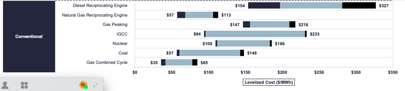

Neco pro mistni priznivce levne JE. Tak aby jsi pak nebyl prekvapeny jak mame drahou EE az postavime nove bloky JE.zajo píše:ano neplánují a budou závislí na "tvrdých zdrojích", které budou v Čechách a rentabilita nových JE má být někde od ceny 50E na MWh a EE jim můžeme prodávat, ale nemusíme!!! Všude slyším jak nás němci "ždímou" jak jsme pro ne levná pracovní síla, ale jak se namane možnost, že je můžeme "ždímat" my tak je to také špatně, neboť..........
Zdroj: https://www.lazard.com/media/450337/laz ... on-110.pdf
Bohuzel jsou to ceny z roku 2017, tak lze predpokladat, ze az v CZ za par desitek let budou nove bloky JE, cena EE z JE bude jeste mnohem vyssi.
