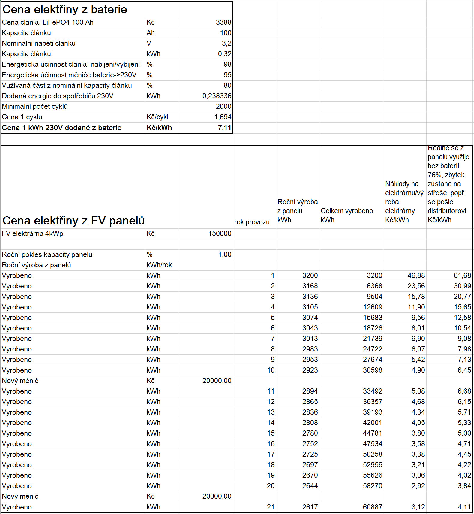

JJ ale spocitejte si vzdy investici a jeji navratnost + naklady na servis.Pokud mate tak velky AKU zasobnik na vodu tak bych tam supnul 2kwp panelu a k tomu ongrid menic + greenbono na rizeni pretoku+spiralu do AKU nadrze.Na stalou spotrebu 500 W to bude vetsinu roku stacit .Samozrejme poresit s distributorem pripojeni - pretoky do DS jsou vzdy a drive ci pozdeji je najdou.Navic muzete dalsi prebytky prodat a tim padem malicko zlepsit bilanci za elektrinu v zime + noci.

Na to co zde uvedl tazatel je tohle dost nesmyslná radaikovlabs píše:JJ ale spocitejte si vzdy investici a jeji navratnost + naklady na servis.Pokud mate tak velky AKU zasobnik na vodu tak bych tam supnul 2kwp panelu a k tomu ongrid menic + greenbono na rizeni pretoku+spiralu do AKU nadrze.Na stalou spotrebu 500 W to bude vetsinu roku stacit .Samozrejme poresit s distributorem pripojeni - pretoky do DS jsou vzdy a drive ci pozdeji je najdou.Navic muzete dalsi prebytky prodat a tim padem malicko zlepsit bilanci za elektrinu v zime + noci.

Při takové vysoké spotřebě máte asi nějaký výhodný tarif. A jestli je hlavní spotřeba na topení v zimě, tak tam solár moc nepomůže.iv0 píše:* Roční spotřeba je cca 16MWh.
Ale hlavně - bude vás to bavit? Elektřina z baterie stojí 3x tolik, než od distributora. Elektřina z panelů je levnější (ale i tak dražší, než od distributora).

I) Elektrina z baterii stoji 30-40ct/kWhiv0 píše:Ale hlavně - bude vás to bavit? Elektřina z baterie stojí 3x tolik, než od distributora. Elektřina z panelů je levnější (ale i tak dražší, než od distributora).
II) Elektrina z FVE stoji 8-9ct/kWh
III) Elektrina od distributora stoji tak 20-25ct/kWh
Euro-centy.
Nevim odkud se tedy bere tvrzeni, ze Elektrina z panelu je drazsi nez od distributora. Ekonomicka smrt je samozrejme pumpovat elektrinu od distributora do baterie a tu pak vyuzivat.
Pouze to tu uvadim jako kontra-nazor. Castky I) a III) se mohou lisit, napriklad pokud jste si vydlabal vlastni 18650-baterku za 120 EUR/kWh, nebo pokud mate nejaky extra-levny NT.
Ale tech 8-9 ct/kWh za FVE je celkem pevne danych.

U baterie vyjdu z ceny Winston 100 Ah a po minimální životnosti 2 000 cyklů se v dodaných 230 V dostanu na cenu 7,11 Kč/kWh. Otázka je, za jak dlouho těch 2 000 cyklů udělám. Dle mě odhaduji za 10 let - tedy po 10 letech jsem na takové ceně z baterií.PetaJoule píše:I) Elektrina z baterii stoji 30-40ct/kWh
U FV panelů vycházím z toho, že si pořídím elektrárnu 4 kWp za 150 000,-Kč bez baterií. A jednou za 10 let vyměním rozbitý měnič. Všechnu vyrobenou elektřinu nevyužiji - optimisticky (dle mě) předpokládám, že využiji 76%. No a pak se po 10 letech dostávám na cenu 6,45 Kč/kWh.
Nepočítán s opravami, údržbou a dalšími náklady, které uživatelé mají.
Já jsem po 6 letech provozu na ceně z baterek 10,60 Kč/kWh
a celkově z elektrárny na 16,80 Kč/kWh
Ale je to koníček, tak si dopřávám občas i luxus, který by si někdo i odpustil.
