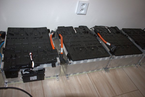

Zdravím ve spolek, kupoval jsem pro svou maličkou elektrárnu LI-ION bloky a byl jsem nucen koupit více než potřebuji tak zbytek někomu přenechám. Tři si nechávám a tři nabízím dál. Jedná se o bloky z auta BMW i3 a to konkkrétně nejnovější typ SAMSUNG SDI 120AH ke kterému ještě bohužel není k sehnání datasheet pokud by někdo zde neneměl ?

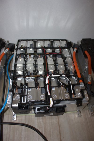

Já bloky použil tak jak jsou pouze jsem prořízl propojky článků tak jak jsem potřeboval. Jelikož jsou všechny sériově je to snadné. Propojky jsou hliníkovým plechem a dobře se dělí. Stačí na to flexa a opatrnost. Určitě by šel i rozhodit celý blok na články stejným postupem.

propojky flexou prorezat, pak je nutne strhnout spodni plech, ktery je nalepeny jako dno pres cely blok. Pote cely blok rozriznout flexou na dve rady po 6 clankach.marko250 píše:Jak se člověk zbaví těch plechů vařených lejzrem?A články jdou normálně rozšroubovat?
Nicmene, kazdy clanek je navic slepeny lepidlem a pak je na clanky prilepeny nejky ochrany plast a to cele je jeste vlepene do toho hlinikoveho pouzdra.
Po rozdeleni pouzdra na dve rady po 6ks je tedy nutne opatrne rolepovat kazdy jednotlivy clanek, moc dobre to nejde. Po rozdeleni vsech clanku,
je potreba odstranit zbytky navarenych propojek, do polu opatrne vyvrtat diry a pomoci strojiho zavitniku udelat zavity.

Jak jsem říkal já šel cestou nejmenšího odporu a vyřešil propojení takto:

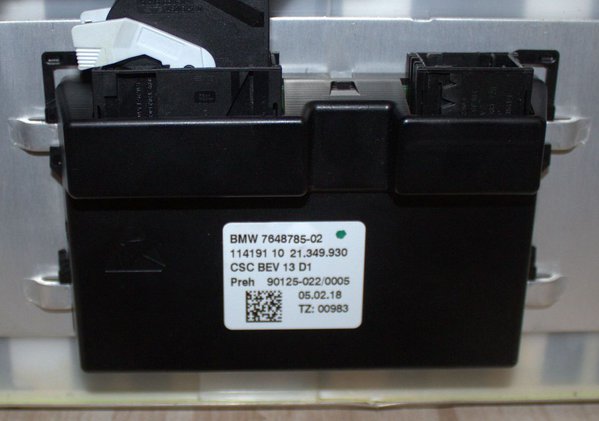

Zdravím, docela by mě zajímalo, jak jsou články chlazeny, popř. ohřívány, jaké jsou možnosti teplotního managementu? Ohledně BMS - co tam vedou ty tenké kabliky, to asi moc využitelné nebude..?

Ano bude to tak, pres vnejsi hlinikovy obal/dno. Kazda rada v bloku ma take teplotni cidlo (termistor) pripevneny na kontaktu. Co se tyce dratku tak ty originalne v aute take slouzi ke kontrole a k balancovani clanku jejich prumer s izolaci je 1,6mm prurez vodice tedy bude neco kolem 0,75-1mm2

Pres obal se toho asi moc neuchladi. Mezi clanky a obalem je jeste plast po celem obvodu s tloustkou 1mm. Vodice pro balancovani maji 0,5mm2Exxon píše:Ano bude to tak, pres vnejsi hlinikovy obal/dno. Kazda rada v bloku ma take teplotni cidlo (termistor) pripevneny na kontaktu. Co se tyce dratku tak ty originalne v aute take slouzi ke kontrole a k balancovani clanku jejich prumer s izolaci je 1,6mm prurez vodice tedy bude neco kolem 0,75-1mm2

tzn zatizitelnost tehlech vodicu je do 10A a co se tyce chlazeni asi vice neni treba jelikoz bloky v elektroautech dostavaji vetsi zahul nez u nas solaristu neni liz pravda ?

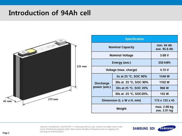

Taky jsem datasheet nedohledal. Ani pro 60Ah jsem nenašel.
Jaké jsou vlastně rozměry toho samotného článku?
U 96Ah udávají rozměry 173x125x45.

Co se tyce datasheetu tak ten k 94AH je k dispozici ale k temto novejsim ho zatim nikdo nezverejnil. Rozmery clanku zustali stejne a zvysila se energeticla hustota. Datasheety a grafy k 94AH verzi jsou zde:

Tu průměrnou energii Samsung hodně přestřelil, 350 kWh neodpovídá napětí a ampérhodinové kapacitě článku.

Pravděpodobně jsi měl na mysli watthodiny
Jinak oni prostě vynásobí nominál kapacitou..
