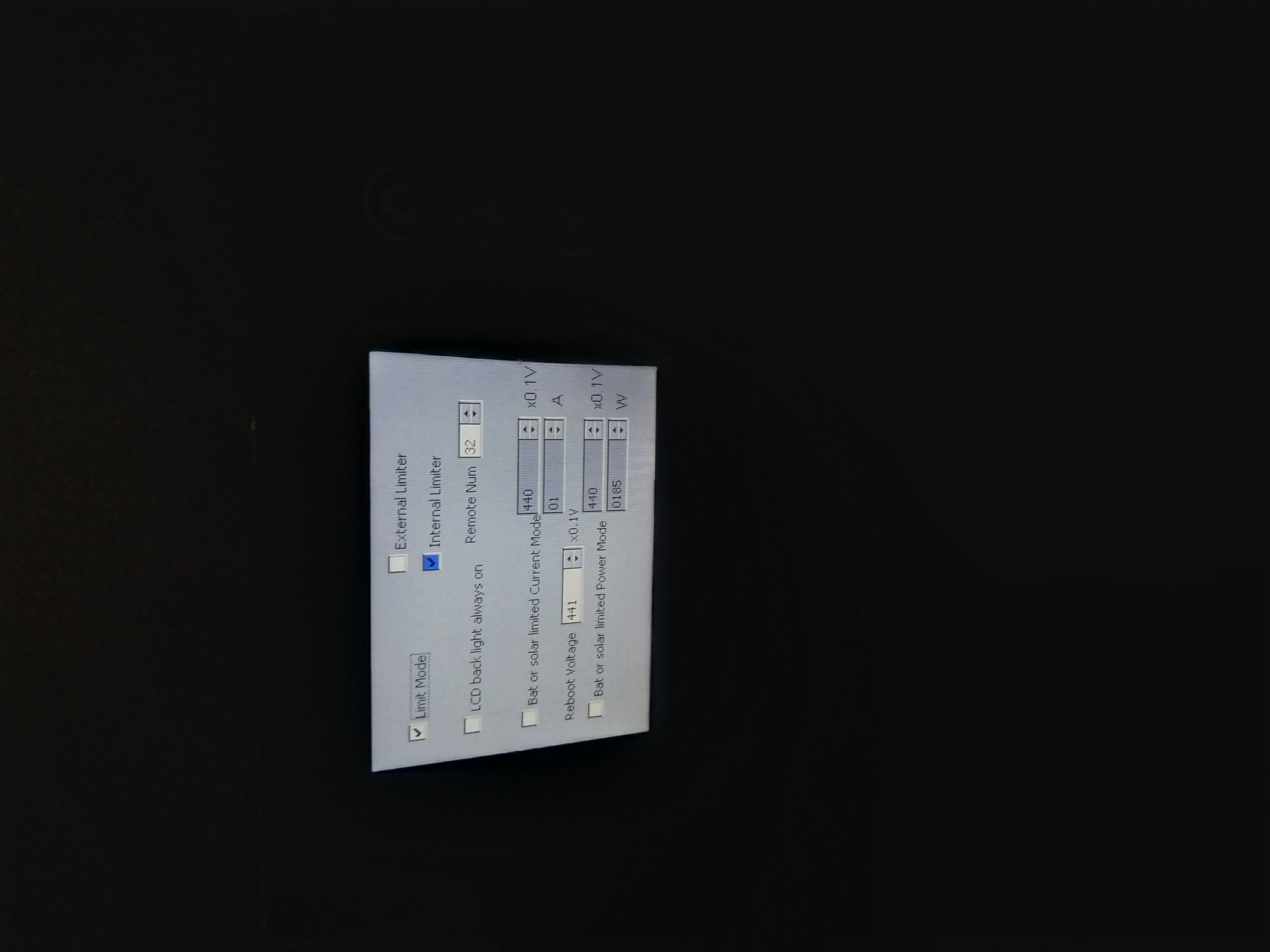

Zdravim všechny ... jsem jako amatér... už si nevím rady... koupil jsem Měnič napětí GWL/POWER GF-SUN-1000G2 prý s limitizérem, ale nějak nelimitizuje... jen když ho nuceně nastavím... normálně přes proudové trafíčko ukazuje odběr ,ale výkonostně dodává co může... nějaké rady?

nastavení má vypadat tak jak posílám v příloze a u mne funguje.
Další popis a odpovědi najdete https://forum.mypower.cz/viewtopic.php?f=4&t=3660
S pozdravem Pisi
