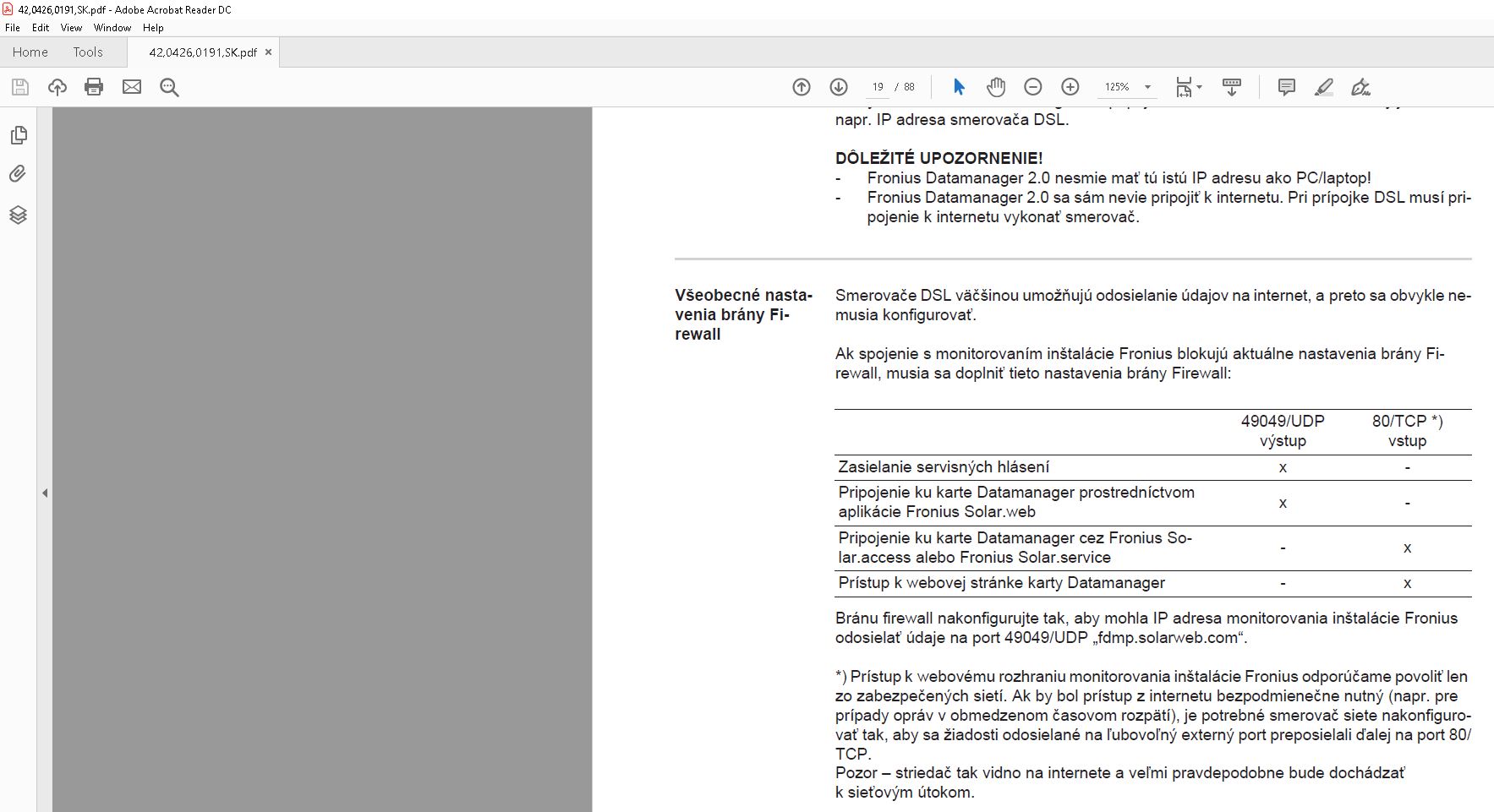

Dobry den,
vedel by mi niekto poradit ako nastavit ip firewall pravidlo tak, aby mi fungovalo pripojenie do solarwebu Fronius ?
Pripajam zmienku o porte 49049.
Dakujem,
Jozef
