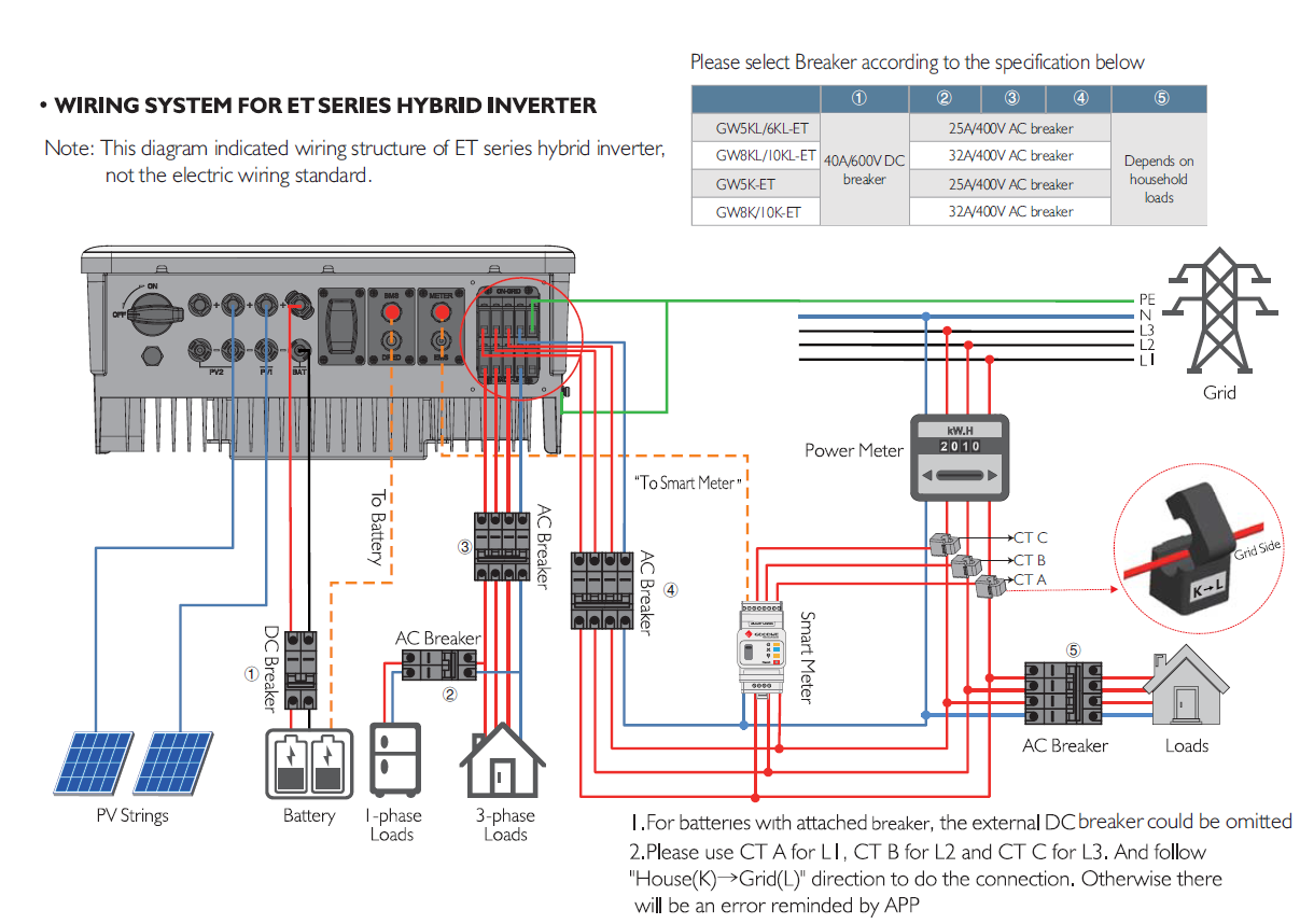

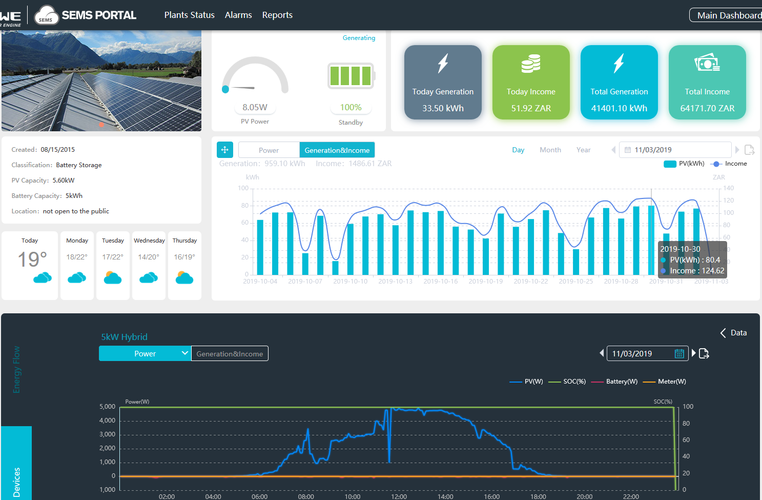

- Reputace:961
Re: Hybrid v MT / efektívne využitie / menič?
Ahoj Ersiensi,
díky za info výše, i za to doplnění co mi došlo v SZ. Přechroustal jsem to všechno, tak se ti zkusím nějak rozumně poradit:
1) Asi bude potřeba, aby ses znovu podíval na tu roční spotřebu.
Má-li kyslíkový koncentrátor trvalou spotřebu 400W, pak je to 0,4kW x 24h = 9,6kWh denně, za měsíc tedy 30x 9,6kWh = 288kWh. Za rok by to pak bylo cca 3500 kWh, ale přitom píšeš, že celková roční spotřeba EE je pouze 4500 kWh.
Není možné, že ve skutečnosti koncentrátor žere mnohem méně, protože není nastaven na plný výkon? Nebo možná jede pouze 16h denně?
Pokud by těch 3500 kWh vs 4500 kWh bylo pravda, pak na vše ostatní zbývá spotřeba jen 1MWh ročně a jste elektricky mimořádně úsporná domácnost. Možné to je, obzvláště pokud se topí, vaří i ohřívá TUV pomocí plynu/uhlí.
2) Chválím rozhodnutí postavit FVE jako hybridní, včetně smlouvy. Je to sice dražší než samodomo, ale budeš mít klid. Neboj, i na takovém systému si dokážeš vyhrát ;)
3) Pokud je spotřeba EE skutečně tak nízká a elektřinou se nikdy nebude topit ani klimatizovat, pak je skutečně nejlevnější 1f systém.
Ovšem pozor, veškerá úspora EE se bude realizovat skutečně jen na té jediné fázi, na kterou budou zapojené spotřebiče. Není nutné, aby spotřebiče byly zapojeny až ZA měničem. Naopak, ZA měnič se dává jen ten okruh, který chceš zálohovat z baterie. Všechny ostatní spotřebiče se napojí PŘED měnič. Spotřebiče připojené na vedení mezi elektroměrem a měničem budou primárně spotřebovávat přebytek EE. Teprve pokud nebude dost slunce, nebo už nebude stačit výkon měniče, si spotřebiče plynule docucnou EE z DS. Princip tohoto je patrný z obrázku níže - u všech hybridních měničů to funguje téměř identicky. Ovšem znovu upozorňuji - veškerá úspora se bude týkat jen té jedné vybrané fáze.
Pro tento případ bych já osobně doporučil 1f hybridní měnič GoodWe GW3648D-ES, který pracuje s AKU na 48V.
Také bys mohl zkusit i silnější GW5048D-ES. Ten už je sice přes limit 3.6kW výkonu na fázi, ale v jeho nastavení lze omezit maximální výkon dodávaný do DS a například v ČR toto distributoři akceptují a měnič povolí. Ideálně tedy prověř u svého distributora a pokud to potvrdí, tak určitě doporučuji tu silnější verzi. Po nějaké době bys to výkonové omezení mohl trošku zvýšit. Měnič lze totiž nastavit tak, aby do DS nedodával skoro žádné přetoky a vyráběl opravdu jen pokud je potřeba nabít baterie, nebo máš zapnuté žravé spotřebiče. V reálu tedy těch 5kW utáhne, ale do DS je nikdy nepošle.
Jak sis asi všimnul v mém vlákně, já používám jiné 1f měniče (InfiniSolar 5K) a ikdyž je mám rád, tak ti je nechci doporučovat. Hodně totiž žerou a mají dost velké větráky. Mají sice i výhody, ale ty bys asi nevyužil, takže nevidím důvod, proč ti nutit stejný předimenzovaný systém, jako mám já.
4) Pokud se ukáže, že spotřeba EE je ve skutečněosti větší, případně budeš chtít v budoucnu topit nebo chladit elektřinou, pak budeš asi potřebovat silnější systém než těch 3.6 až 5 kW. A na silnější systém už dostaneš povolení jen jako 3f. Podle tvé situace pak vidím 2 možnosti:
6) Pokud jde o monitoring, součástí měničů GoodWe je celkem pěkně udělaný webový portál se statistikami a přehledy. Připojení lze udělat přes wifi modul. Naopak tovární monitoring pro měniče InfiniSolar je tragický, takže buď je potřeba dodělat vlastní samodomo, nebo použít 3rd party aplikaci zvanou ICC.
Princip "přicucávání energie z DS":Demo portálu GoodWe:
https://www.semsportal.com/PowerStation/powerstatus Wattrouter:
https://solarcontrols.cz/cz/wattrouter.html
GrennBono AKU:
http://www.yorix.cz/cz/greenbono/greenbono.htm
Specsheety měničů:Poznámka na konec:
Moje doporučení určitě není dogma. Velmi pěkné FVE se dají postavit i z jiných komponent, kdy takové řešení může být chytřejší, robustnější, s násobně větším výkonem nebo se schopností postupného škálování. Také lze vyrobit systém, s
jehož pomocí se člověk může úplně odpojit od DS. Tedy pokud má zajištěné topení a je ochoten se občas uskromnit.
Naopak, všechny varianty, které jsem ti výše doporučil, lze relativně jednoduše zprovoznit, po zaběhnutí nevyžadují téměř žádnou údržbu a lze je legálně připojit na smlouvu. Nejsou nejlevnější, ale ani nejdražší a snadno bys měl najít firmu, která ti se zapojením pomůže. Mají i nevýhody - jejich škálovatelnost končí na zákonných limitech 3.6 a 10kW AC výkonu. Rozšíření nad tyto hodnoty technicky možné je, ale jsou tam určité háčky.
Pro úplnost uvádím pár dalších zajímavých výrobců měničů a regulátorů, kdyby sis k tématu chtěl najít více informací:
- A) 3f hybridní měnič GW-10K ET. Výkon má 10kW (3x 3.3kW), takže dokáže krmit spotřebiče na všech fázích. Pro CZ/SK bych řekl, že je to ideální stroj a také najdeš mnoho instalačních firem, které budou tento typ znát. Bohužel, je potřeba připravit se i na pár relativních nevýhod:
- Vyžaduje high-voltage baterie, takže do začátku bys musel rovnou koupit 4-5 ks baterek, aby ses dostal na napětí cca 180V.
- Jako každý 3f měnič, je prostě o dost dražší, než 1f stroje.
- InfiniSolar lze provozovat úplně bez baterií. Tudíš do začátku ušetříš. Baterky k němu lze doplnit až později.
- Podporuje 48V baterie, takže akumulátory lze časem přidávat po jednom. Což je levné.
GrennBono AKU:
