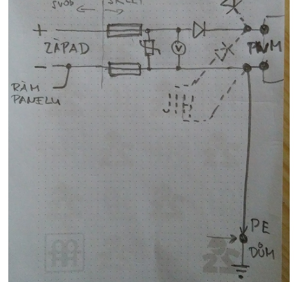

Re: Proč a jak jistit FVE?
Ahoj,
1.byl bych vděčný za kritiku nebo připomínky k mému zapojení. (Ty diody tam zatím nejsou)
Například raději spojit minus s PE ve sklepě před pojistkou a ne na měniči (ale co když chci při bouřce pojistky vypnout...)
Nespojovat rám s minusem u panelu (proč ale ?) ..atd.
2. pokud by byl jeden panel / string ... daleko např, 20m na zahradě přizemnili byste jej ještě jednou přímo u panelu ?
asi ne že ? pokud práskne vedle blesk vyrovnají se mi potenciály po mínus vodiči..
EDIT: ty pojistky jsou na konci svodu u měniče
- Reputace:239
Na stringy se dávají svodiče přepětí
