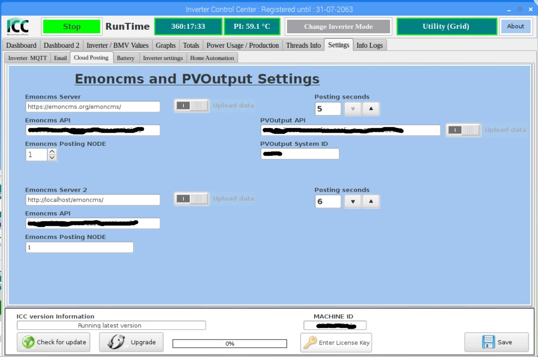

Ke kombinovaným měničů typu Axpert můžeš použít soft. ICC na Raspberry PI. Je tam možnost ukládání dat na cloud nebo na lokální server. Já používám obě možnosti.

Takze lze pouzit obe moznosti soucastne? V jakem formatu to uklada na vlastni server? nebyl by nejaky vzorek dat, ktere to tam sype?peater píše:Ke kombinovaným měničů typu Axpert můžeš použít soft. ICC na Raspberry PI. Je tam možnost ukládání dat na cloud nebo na lokální server. Já používám obě možnosti.
ICC jsem nasel, ale zavrhl jsem to, ze maji jen vlastni serverove reseni a jeste tusim placene. Mrknu znovu. diky moc

Ano, lze to současně, ukládám to přímo na Raspberry Pi. V jakém formátu to netuším nejsem znalý IT problematiky. Jinak ano, je to placená varianta. Zde je vizualizace z local serveru.

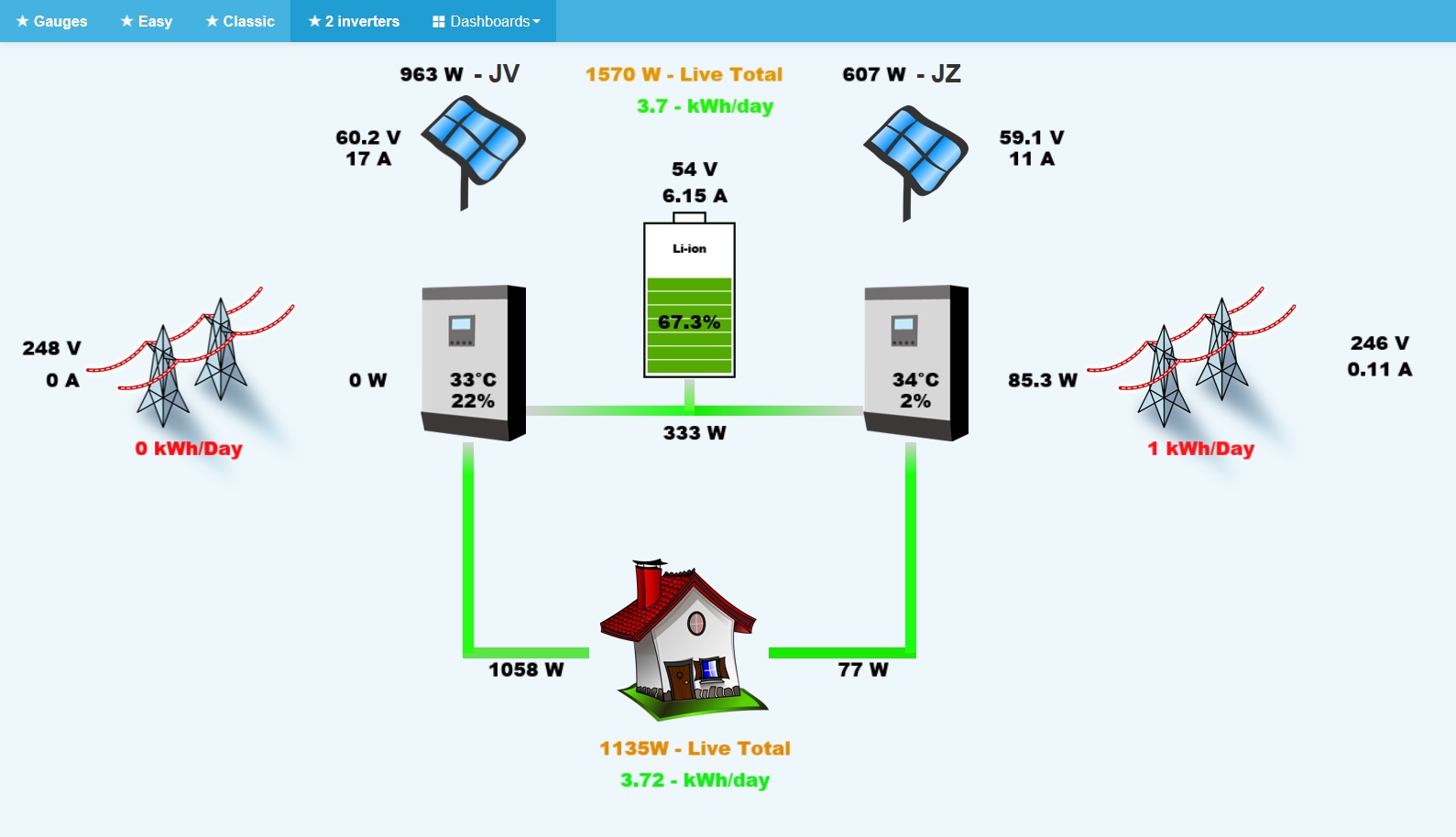

Mě se osvědčil logger SolPipLog . Taky běží na RaspberyPI3 , data odesílá na emoncms lokální, nebo cloud a pvoutput.org .buffy píše:Takze lze pouzit obe moznosti soucastne? V jakem formatu to uklada na vlastni server? nebyl by nejaky vzorek dat, ktere to tam sype?peater píše:Ke kombinovaným měničů typu Axpert můžeš použít soft. ICC na Raspberry PI. Je tam možnost ukládání dat na cloud nebo na lokální server. Já používám obě možnosti.
Pro Voltronic Axpert, Mppsolar PIP, Voltacon, Effekta a další klony. Je zdarma, jen si ty obrazovky na Emoncms musíš sám sestavit.Více viz. vlákno https://forum.mypower.cz/viewtopic.php?f=109&t=3472
a odkaz https://github.com/njfaria/SolPipLog

Tohle je uzivatelsky super. Hlavne lze porovnavat data s ostatnimi. Koukam, ze budu mit tezke rozhodovani. Ale jsem rad, ze jsem se odvazil sem napsat. Hledal jsem dlouho a uz byl docela mrzuty, ze nic moc neexistuje nebo je to zamcene na serverech vyrobce. Ted uz mam 2 varianty, ktere mi prijdou pouzitelne. Do konce tydne bych rad vybral nejake reseni a koupil v CR. Moc dikycerm píše:Mě se osvědčil logger SolPipLog . Taky běží na RaspberyPI3 , data odesílá na emoncms lokální, nebo cloud a pvoutput.org .buffy píše:Takze lze pouzit obe moznosti soucastne? V jakem formatu to uklada na vlastni server? nebyl by nejaky vzorek dat, ktere to tam sype?peater píše:Ke kombinovaným měničů typu Axpert můžeš použít soft. ICC na Raspberry PI. Je tam možnost ukládání dat na cloud nebo na lokální server. Já používám obě možnosti.
