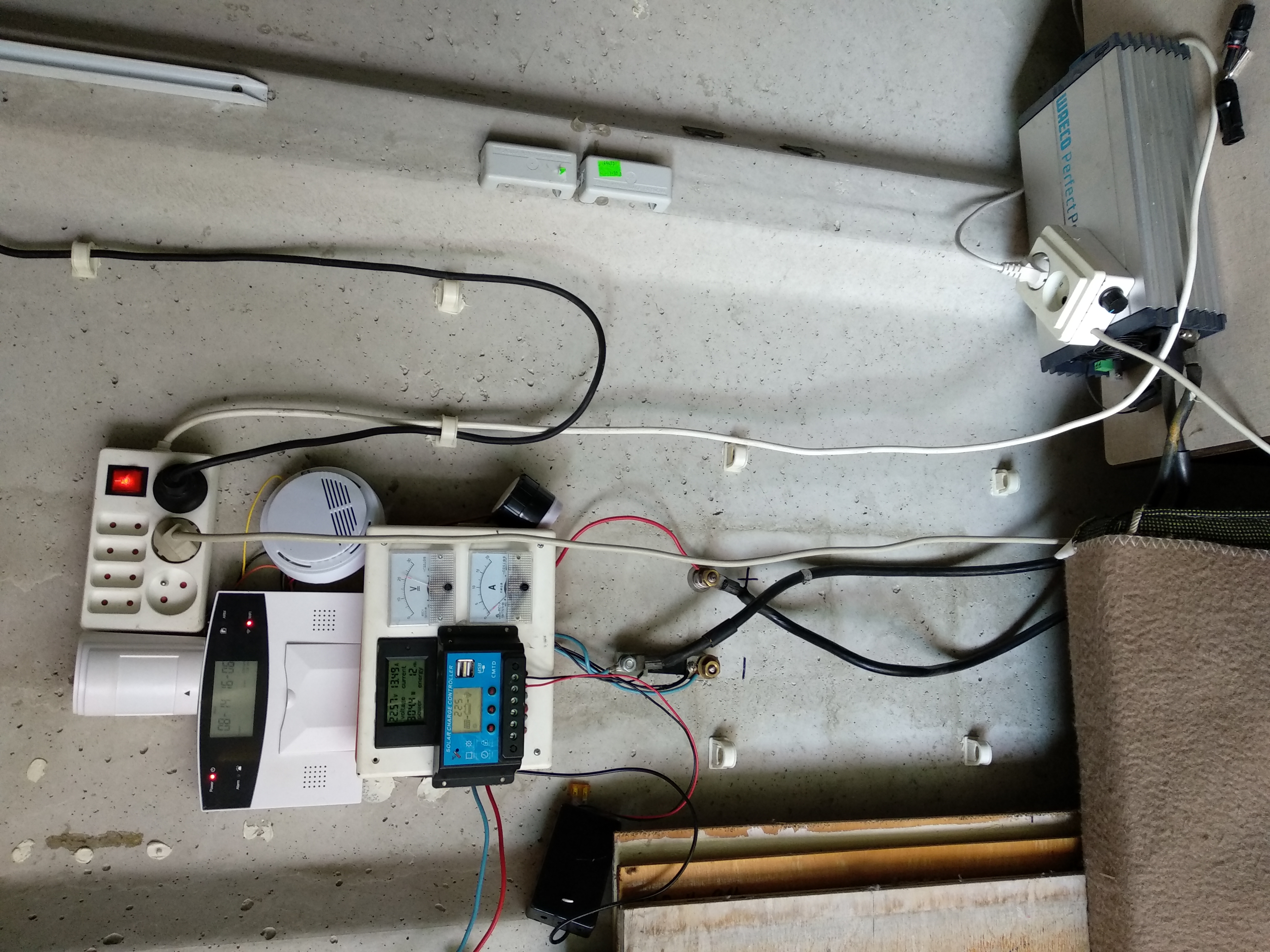

mam betonovu garaz na zahrade kde treba osvetlenie a obcas nejake el. naradie,alarm,radio, zacalo to 1,5w panelom,autobaterkou a menicom 300w z ciny.
ako siel cas zohnal som lepsi menic, dokupil panele atd.
sucasnost :
panel polykrystal 2x30w
regulator 10A pwm cina
baterie NICD 21x360ah + 21x160ah (24v)
menic waeco 24v 1000w ( max 2000w)
meranie watmeter z ciny s bocnikom max 100v 100a
zamerom bola co najmensia cena, momentalne to funguje bez problemov, byvam tam iba cez vikend. teraz pride faza kedy prerobim rozvody tak ako maju byt, menic a vsetko pojde von do rozvadzaca ( kovova skrina domacej vyroby), panel dam monokrystal 300w (105€ bazos), casom doplnim na 4x300w kedze som doplnil chladnicku MINSK + osvetlenie okolia garaze, chcel som aj arduinom monitoring ale to az neskor.
proste taky maly ostrov z toho co dum dal

Nikdy by som to nepovedal, ale v tomto prípade sa natíska otázka : Načo je tam vlastne regulátor ? Snáď len kvôli evidencii dodanej energie, tú tuším obsahuje.
Potom je wattmeter silný nadštandard, možno len zbytočný spotrebič pri dvoch panelíkoch. Ale hráme sa a máme úžitok, to je hlavné.

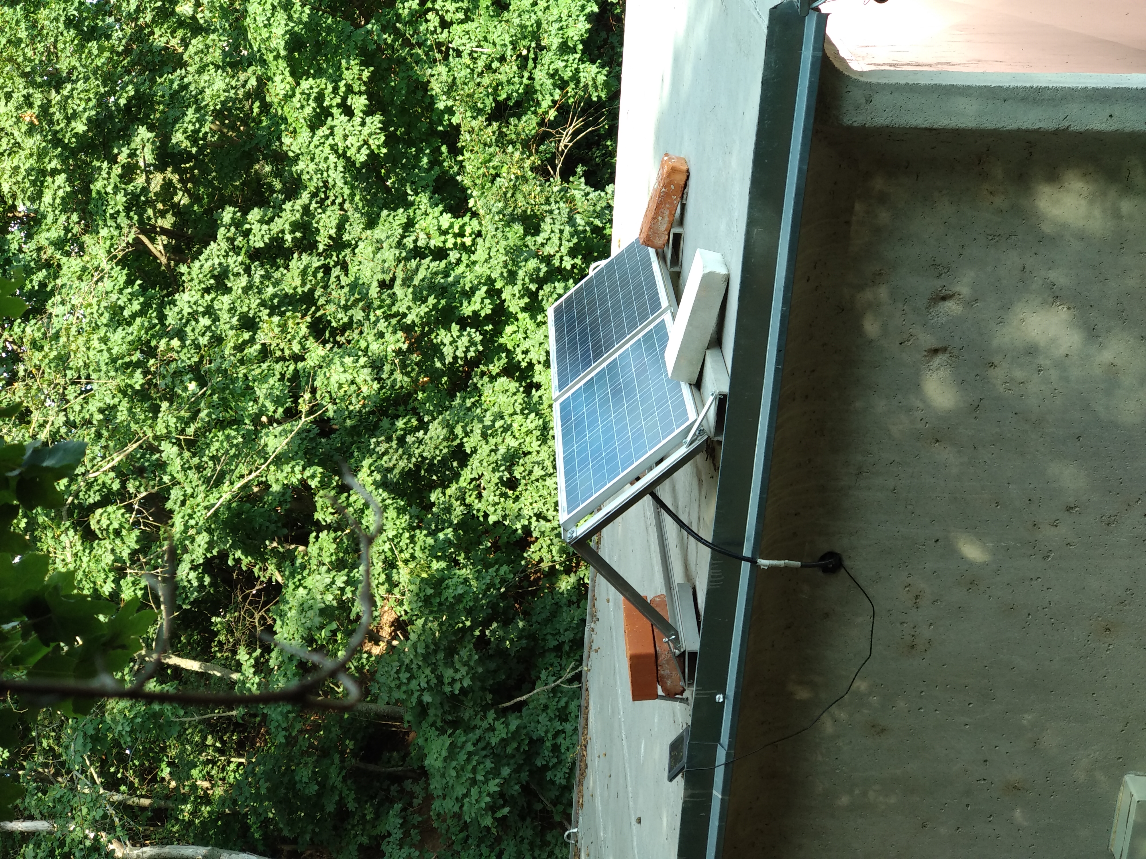

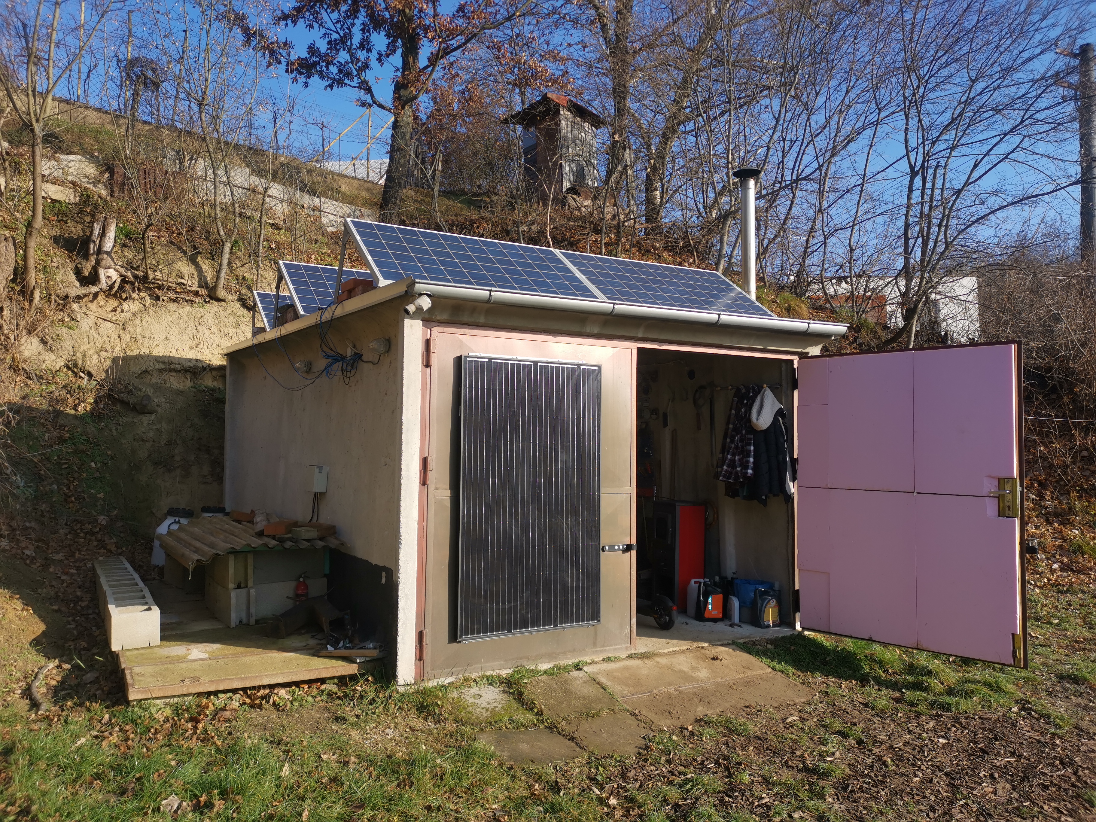

ty cihly co máš před panely dej pod ta železa a pořádně to připevni. Tak jak to máš Ti to stíní na články a brutálně to degraduje výkon celých panelů které i tak nemají oslnivý výkon, takže Ti provedení zcela maže investici.

regulator mam kvoli tomu ze menic ma max vstupne napetie 30,5V ak som dal viac vyhadzoval chybu
ano to uchytenie je nic moc, uz sa pracuje na drziaku pre 4x300w a tento maly aj s panelmi pojde na iny ucel, idealne je dat na kotvy alebo hmozdinky ale nechcem porusit izolaciu na streche
watmeter je iba na to kolko som minul, momentalne 13kwh tiez je fajn na kontrolu odoberane pridu a zatazenie menica, nekup to za 5 usd

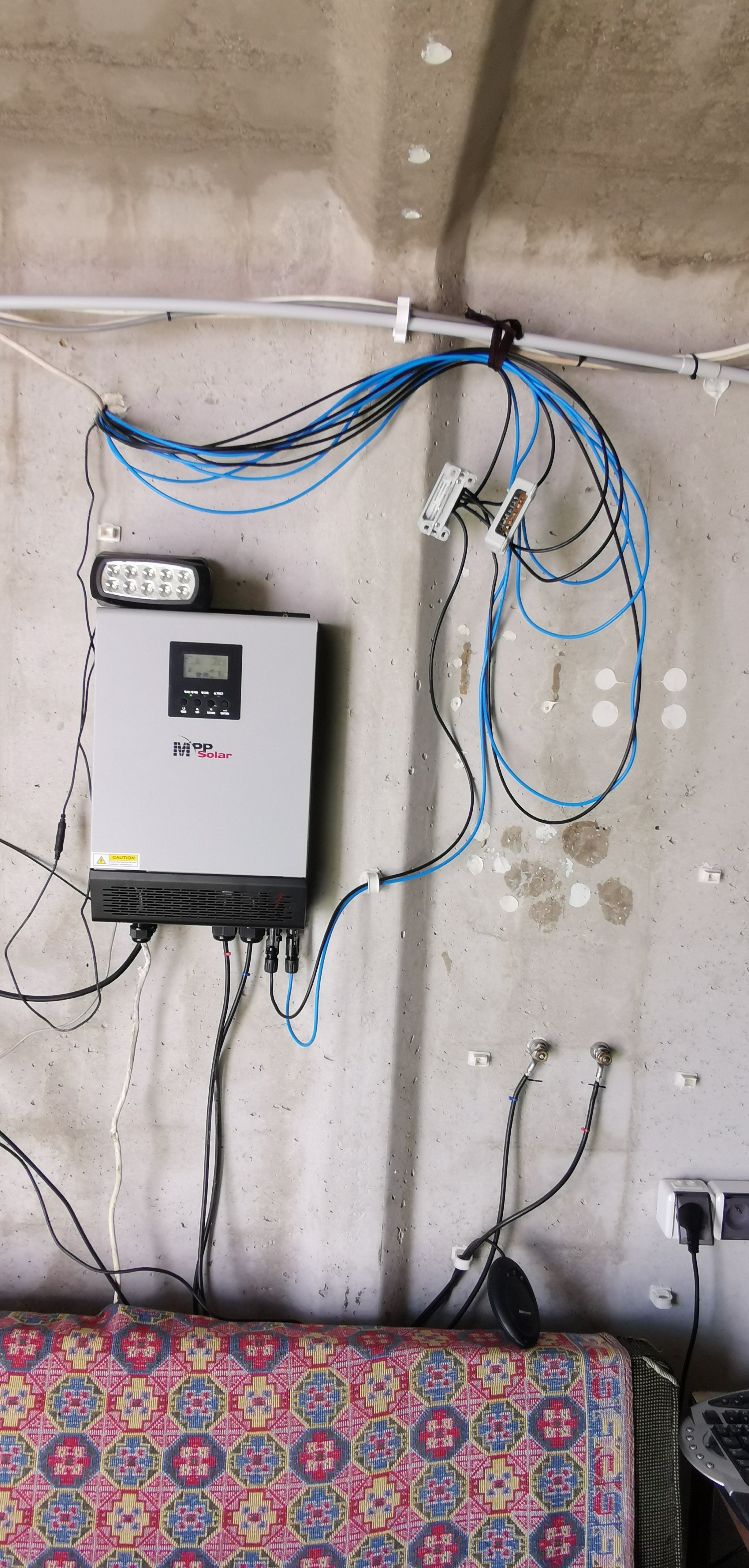

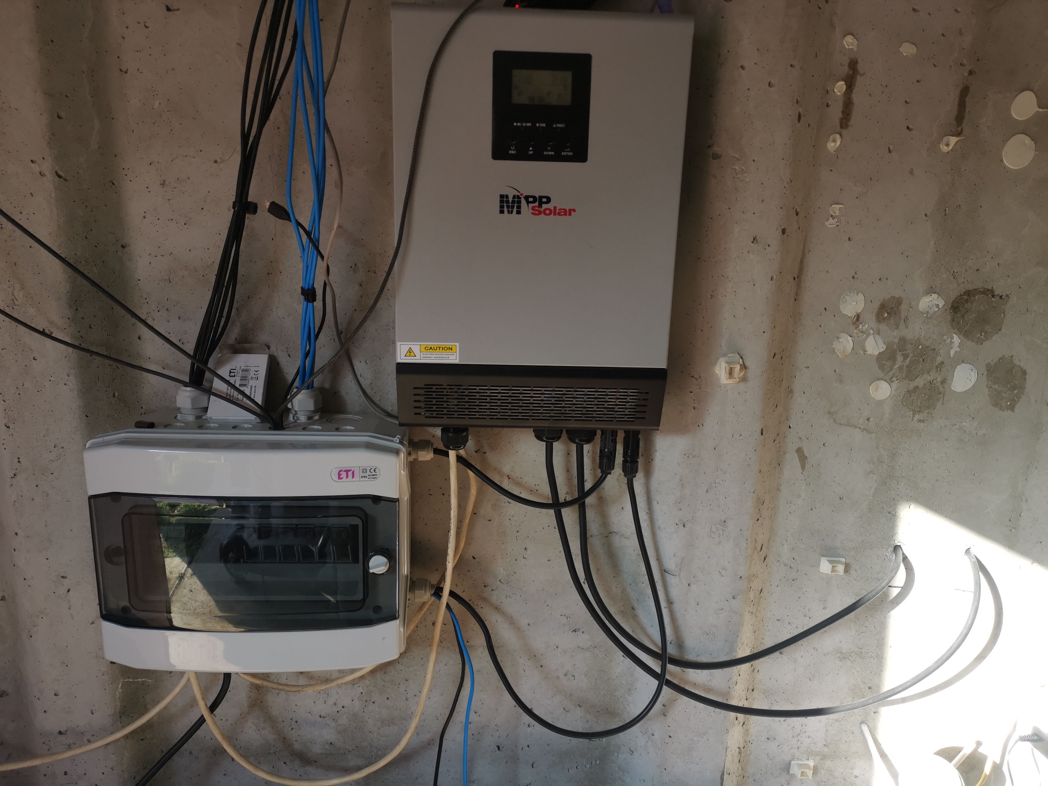

prebehol upgrade
5x235w poly panely (250€)
axpert 3kva mppt do 2kw 24v (220€)
kapacita nicd 24v 1000ah (celkovo za 300€)
rashberry +icc
komplet rozvody na zasuvky, svetlo
spotrebice: chladnicka s mraznickou 120w, 5l bojler 2kw(triak regulator stiahnutý na 400w), varna konvica2kw, svetla vnutry a vonku, wifi.... nejake naradie
este treba upratať kable a doplnit istice, poistky a pod
na drziaky pouzity material co dom dal, duralove profily
panely som musel dat vsetky pararelne, mppt je len do 100v a tiene od komina ci stromov sposonily maly vykon.
takze uz len kozmeticke. upravy a naplnit chladnucku pivom

Strecu koukám na to jak jsi panely hodil paralelně a do měniče dotáhl solárním kabelem nebude se ta 1 kW na tom malém průřezu trošku hřát?
- matobabetak
- Příspěvky: 534
- Reputace:28
Re: Zahradny ostrov 60w
ano mas pravdu, cakam na material ktory nemaju na sklade ako poistkove odpojovace, kabel prierezu 25 apod. zatial som obmedzil nabijanie na 10A

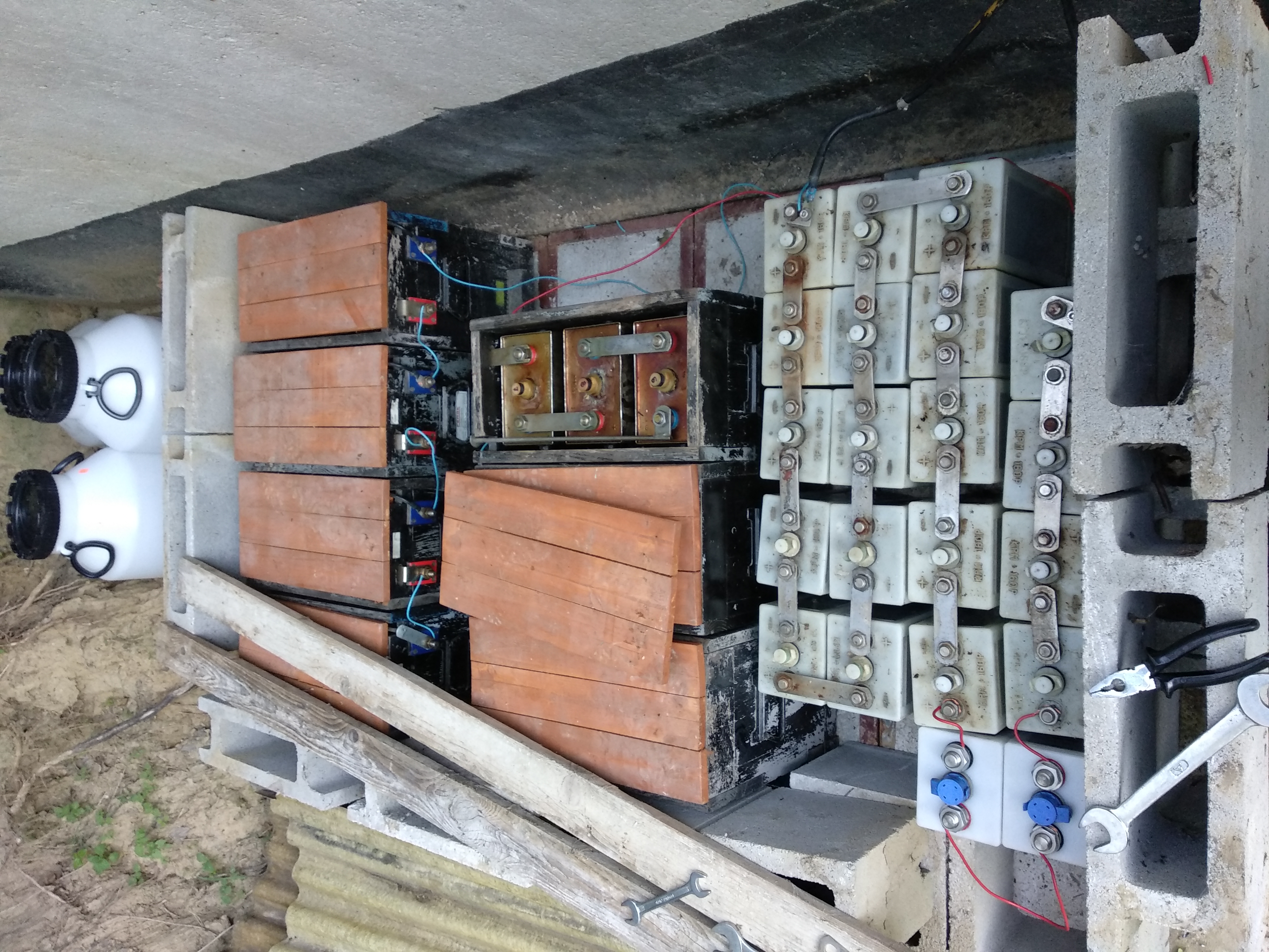

- Reputace:239

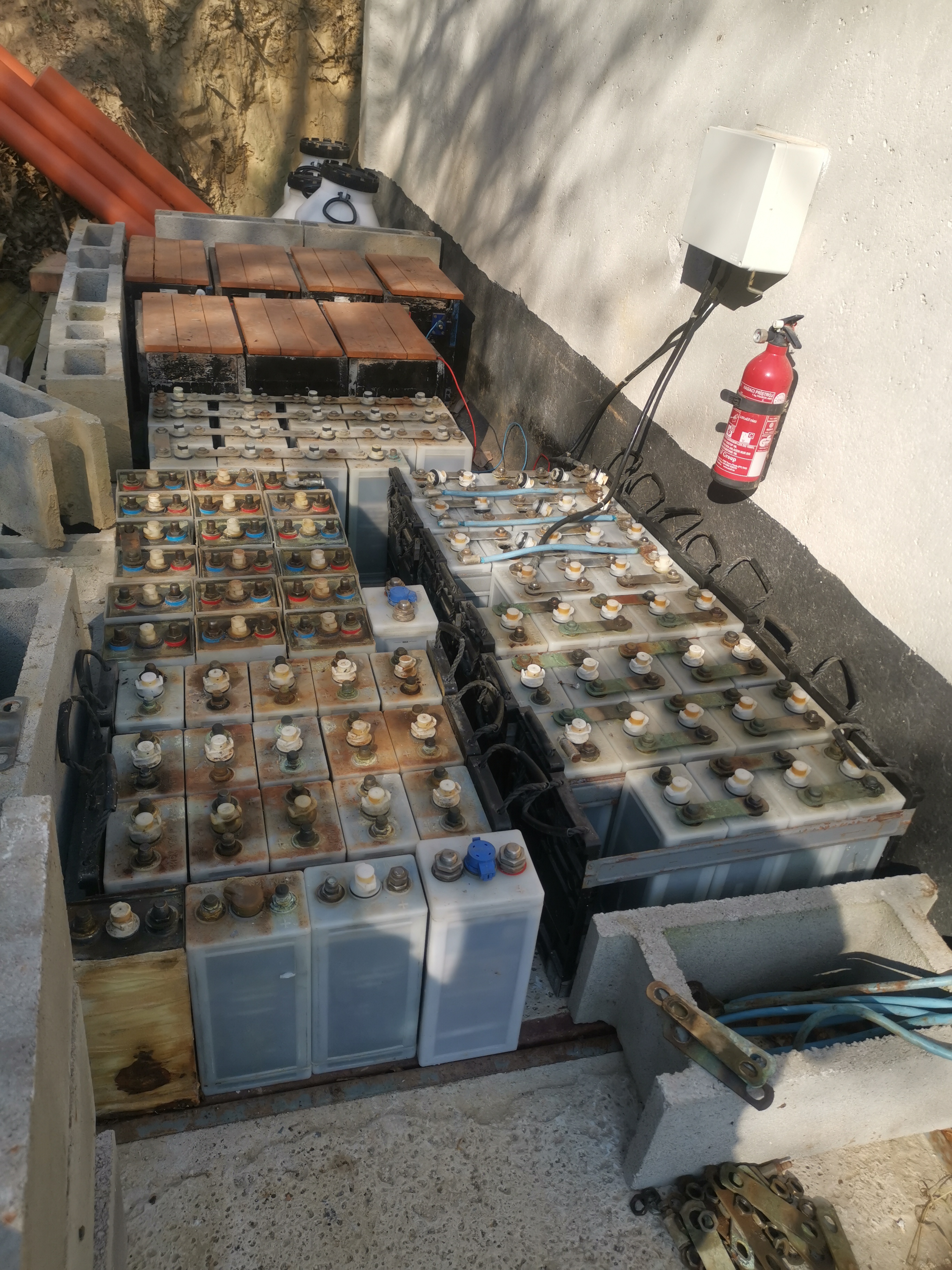

Nabíjení omezit jde jen u toho pohlídat zátěž ta si z panelu vezme co potřebuje. Každopádně to bateriové úložiště vypadá dost hardcore dodělal bych cedulky s nápisem nevstupovat vysoké napětímatobabetak píše:ano mas pravdu, cakam na material ktory nemaju na sklade ako poistkove odpojovace, kabel prierezu 25 apod. zatial som obmedzil nabijanie na 10A
- matobabetak
- Příspěvky: 534
- Reputace:28
je to bezpecne ak ty tam nespadne kovovy kluc apod.
skor musim dat tabulku Zakaz fajcit a manipulovať s ohnom, skusal som 60A zo siete a 40A zo slnka.... sumelo to riadne
budem baterky este zakryvat osb doskami aby sa dalo chodit po nic, dolievat voda a cistit kontakty.

I cesta do pekla bývá dlážděná dobrými úmysly. Nemusí být ani klíč, stačí nějaká to jiskřička.

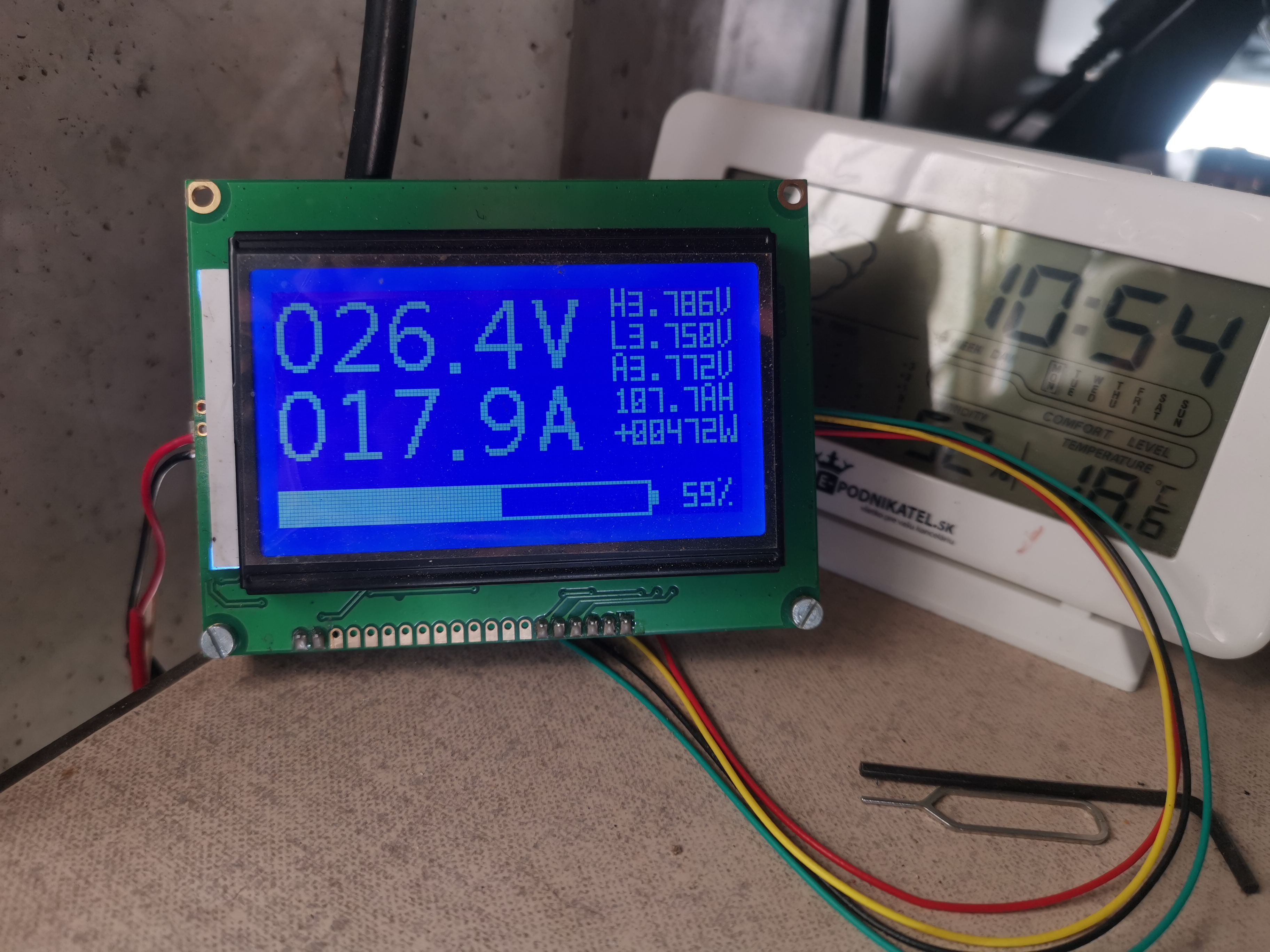

dnes nastal taly maly zlom, odstavenie nicd.
nahodenie samsung sdi 14x 94ah. zatial na 24V. ostatne zostava. este cakam na bms zatial tam mam len do 30A ale to ze je smart a viem si na mobile pozriet vsetko online vratane teploty sa mi paci. bms ma aj pocitanie cyklov tak som zvedavý zostava upratat kable do chraniciek a trochu to dat dokopy ako ma byt. potom nastava faza testovania - kempovania
chladnicka plna tekuteho ovocia ktore ma velmi nizku teplotu

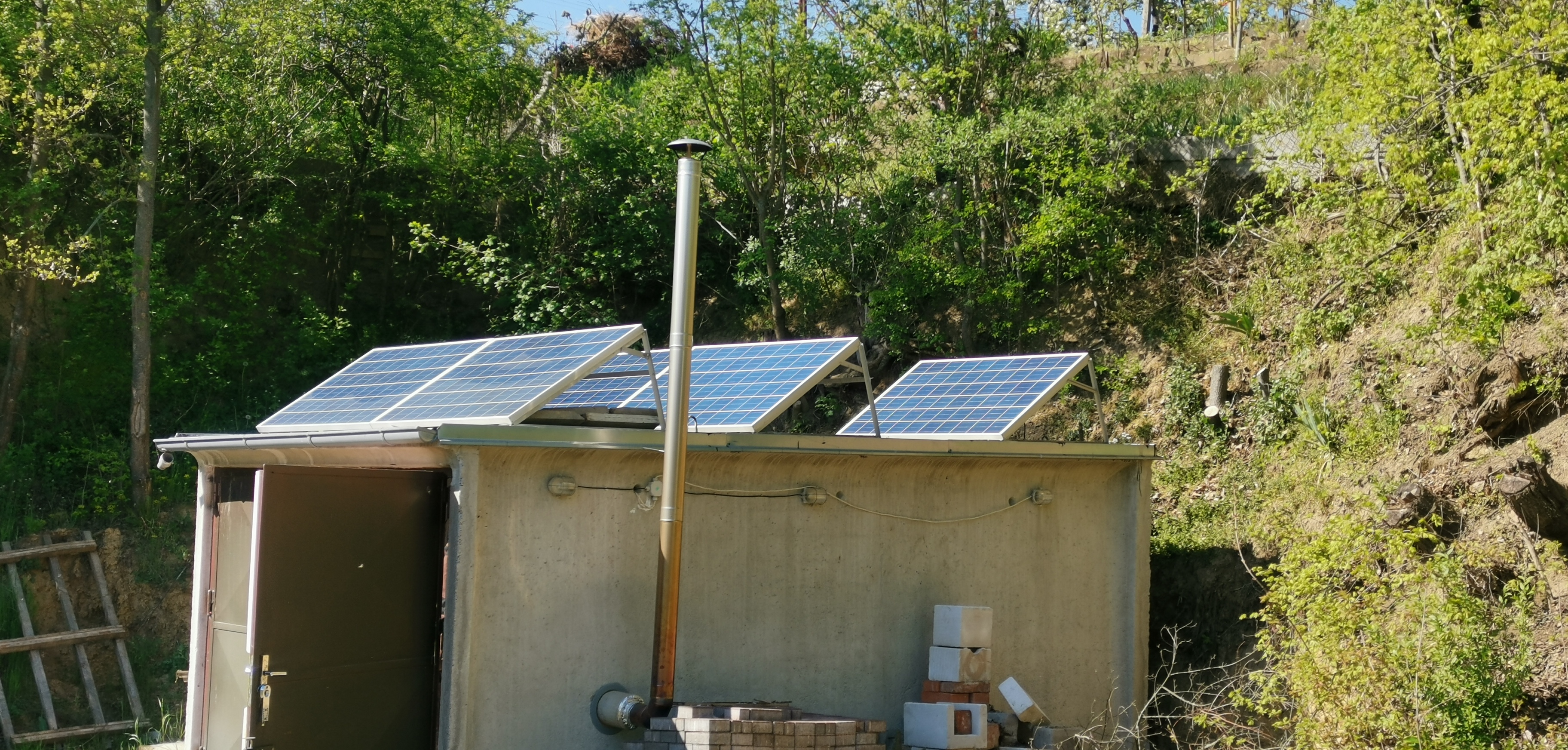

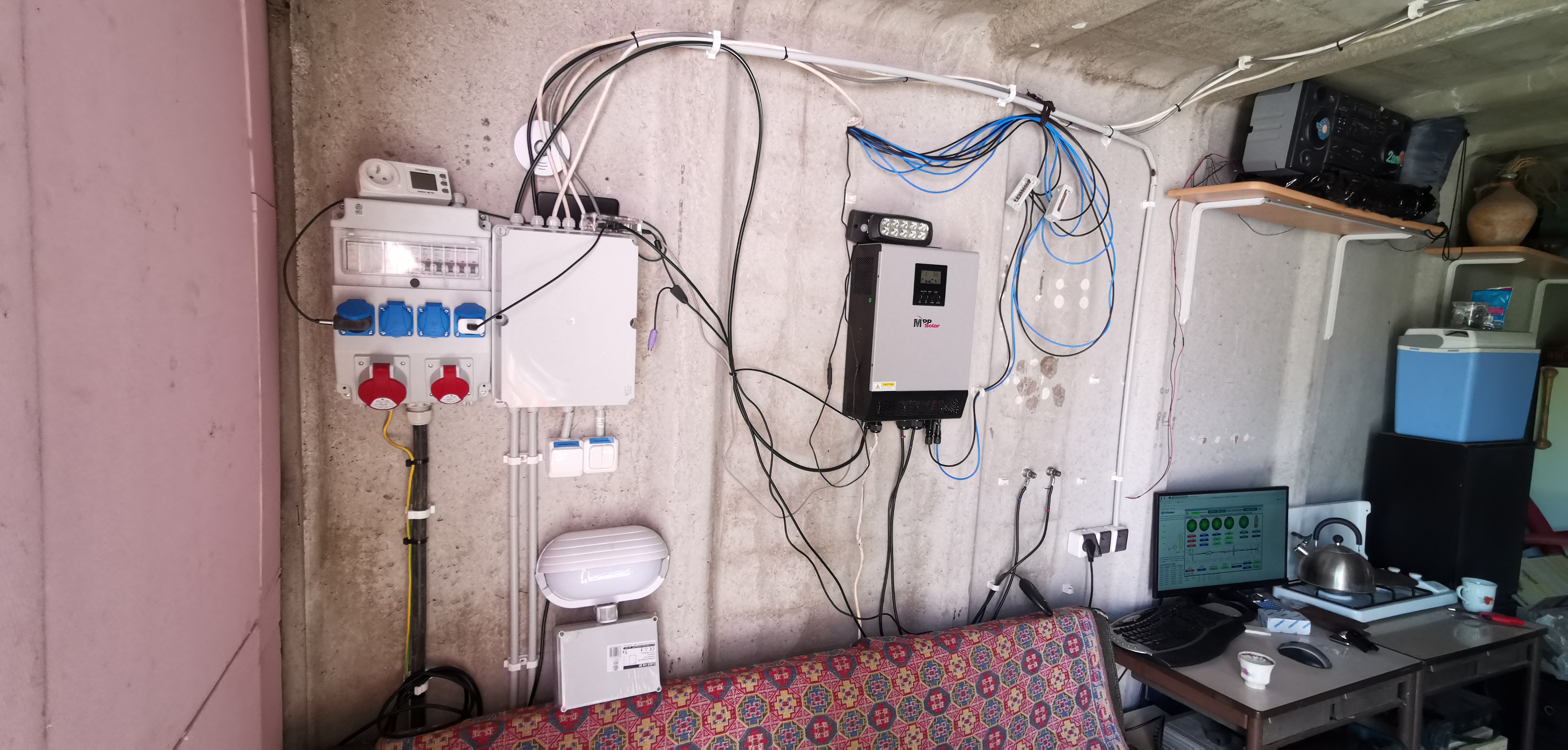

blíži sa koniec roka, stav po upgrade
5x 230w póly z bazáru 50€ kus
1x 300w mono 100€ z obchodu
14x94ah sdi lion 950€ bazar
rasberry 4 4gb 50€ aj s chladicom
doplnené istice, poistky, nové 16mm² vodice od bateriek a pod.
zatiaľ vyrobených 511kwh...
dnes prvé nabíjanie xiaomi pro2 kolobezky takze pomali prechádzam na dopravu zdarma.
na jar pribudne z boku prístrešok, tam pôjde plechova skriňa na baterky a káble budú konečne v lištach.
doma už sú ďalšie 5x 1kwh bloky z 18650 a ďalšie sa stavajú. momentálne mám wifi, kamery, vyhrievacie káble na vodu a svetlo v pohode len zo solar napájané. aj je tma viac ako 3 dni tj oblačno, prsi prepne sa axpert na siet
