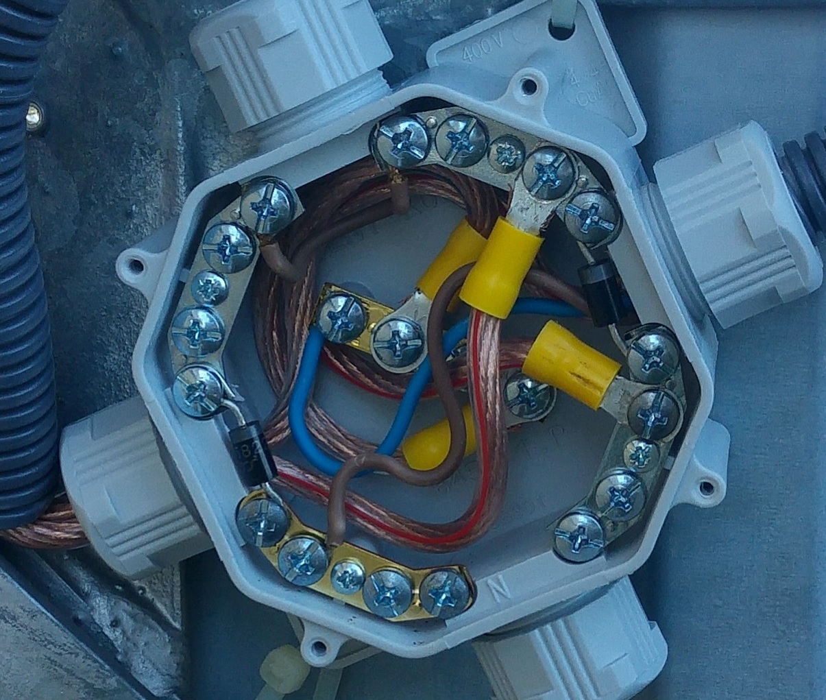

Našel jsem na chatě za skříní pár "zapomenutých" panelu po HW updatu mojí mikroelektrárničky a tyto panely mi nevycházely do zapojení. Jeden 40W druhý 20W. Zhruba rok umístěné na střeše. Po nějakém čase jsem si na ně vzpoměl, oprášil, odvezl domu a dostal spásný napad. Proč je nevyužít k něčemu užitečnému. Hodit je doma na balkon J+JZ kolmo a udělat s nimi pokus zaměřený na reálnou efektivitu uložení/cenu za kWh a případné zužitkování. Předem píšu, jde mi spíše o "zábavu/EXPERIMENT" a taky zjistit něco reálných čísel o efektivitě a to by mohlo zaujmout i někoho jiného, stejně praštěného. Navíc zde můžem pro případné další zájemce, sdělovat omyly, tipy a pod..Případně vy můžete svými tipy naopak pouči i mě.

Zatím jsem ve fázi úspěšného připevnění 40W panelu JZ cca 87°, dál mě ještě čeká připevnit ten 20W. Ten půjde na JJZ taky kolmo. Jinak mi to na balkoně nevychází. Dál pro oddělení dvou 12V panelů s různým výkonem použiju jednu elektrikářskou acidurku IP 67 (krabičku). Z vývodu vyvedu 2 větvě k panelům a jednu svedu do bytu. Do krabičky umístím dvě Schotkyho diody (šuplíkové zásoby) 40V/3A.+Něco husích krků, dvojlinku 2x4mm, očka...apod. Později dodám foto.
