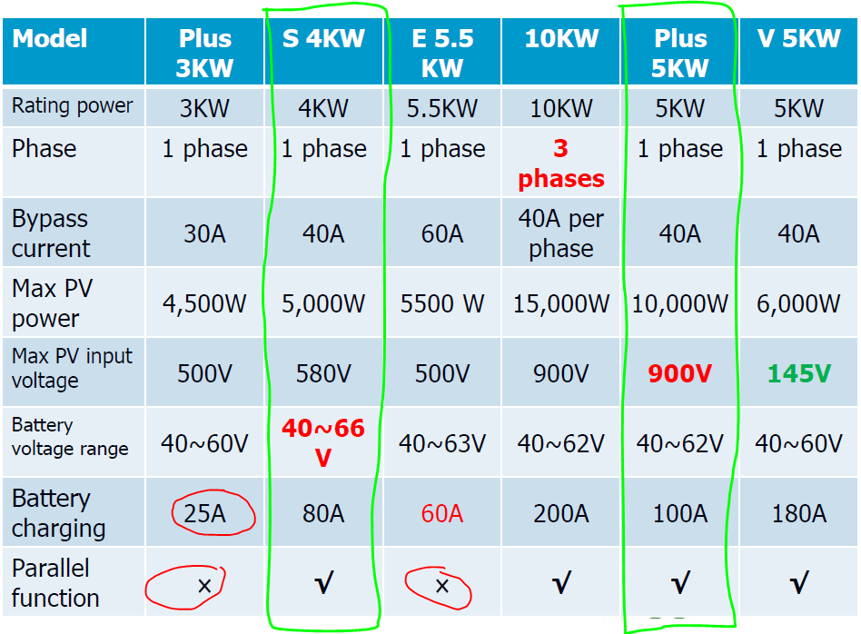

konečně jsem se dostal k zprovozňování mojí FVE, kde jdu do začátkus s 7ks PylonTech US2000 Plus a k Infinisolar 48V 3kW Plus (kde jsem na to dostal super cenu) a ted při řešení jak velký výkon v panelech budu v první řadě zapojovat jsem přišel na to, že pokud mám nyní v baterkách kapacitu 16,8 KW a nabíjecí výkon v Infinisolatu 1370W tak ve výsledku mi to skoro nebude schopno stíhat dobíjet?
Daly by jste esterní MPPT nebo myslíte vyměnit Infiniti za 4KW ci 5,5 vyriantu? Nebo myslíte, že se to bude zvládat dobíjet? abych to neměl jednoduché tak veškeré panely budu instalovat naplocho tj se klonem 0 stupnu, ale výkon panelů asi neni problém, vzhledem k cenám panelů v nejhorším doplním místa je celkem dost.
Děkuji za radu opravdu jsem znejistěl, když jsem kouknul, že Infinity 3 Plus má pouze 25 A nabíjecí proud...

Externí mppt bude asi levnější varianta než prodávat skoro nový infiny a kupovat výkonnější
- Reputace:962
Re: FVE dimenzování komponentů
Pokud přidáš externí MPPT, tak to chodit bude, ale výkon z externího MPPT zase nebudeš moct poslat do AC. Bude muset projít přes baterku. Takže abys mohl krmit zátěže přes den a zároveň i přes den rychle dobíjet, budeš muset mít více panelů.
InfiniSolar Plus 3KW je spíš taková demoverze. Je dobrej k tomu, aby krmil zátěže přes den, jelikož výkon z panelů umí poslat přímo do AC a to s vysokou účinností. Kromě toho, že má slabou nabíječku, taky neumí paralelní provoz, takže do budoucna máš zavřenou cestu. Další mínus je, že při spojení neutrálů ACin+ACout (které má v CZ nevědomky spojen skoro každý solárník) může odejít, viz níže.
- Jak InfiniSolar Plus 3KW tak InfiniSolar Super 4KW jsou choulostivé na propojení nuláků: https://forum.mypower.cz/viewtopic.php?p=73038#p73038
- InfiniSolar E 5.5KW zase neumí paralelní spojení, takže do budoucna taky zavřená cesta.
- InfiniSolar V je jen přebarvenej Axpert.
Z jednofázových Infini prostě dává smysl jen verze InfiniSolar Plus 5KW, která umí všechno. Bohužel víc žere a je drahá.

Takže k vyřešení této prekérní situace aplikujeme postup, který je načrtnut zde, v části "PS, s fotodokumentací":
https://forum.mypower.cz/viewtopic.php?p=91344#p91344
Salinm1,
A) Přikup si k tomu ten MPPT regl. Třeba MakeSkyBlue. Fungovat to bude, navíc to bude pěkně hřát a budeš mít doma takové malé solární Dukovany.
B) Vyměň InfiniSolar Plus 3KW za InfiniSolar Plus 5KW.
C) Vyměň InfiniSolar Plus 3KW za GoodWe ET-série.
D) Vyměň InfiniSolar Plus 3KW za PIP5048MK aka Axpert King 5KW.
E) Nech to to jak to je. V létě se prostě baterka bude nabíjet delší dobu a v zimě se nenabije stejně vůbec, ikdyby ta interní nabíječka byla na 60A.
Salinm1,

Dekuji vsem za rady...a konstatovani reality, ze ten menic je maly, ale cene baterek neslo odolat...tj. nyni premyslim presne nad menici co psal youda a to bud nad levnym resenim tj Axpert Kingem nebo drazim a to GOODWE, kde se mi libi jeho komunikace, kterou bych mohl dobre napojit na Loxone. a kontkretne se mi libi Solární měnič GoodWe GW5048D-ES coz je, ale jiná řada než mi doporucoval youda.

U paralelních článků se může každá cihla balancovat samostatně. Samostatně si také může omezit vstupní proud do cihly pomocí FETu. To u HV nejde, protože FET by omezil proud celého sériového řetězce.
Takže ano, bude to nějaká kombinace technických možností dohromady s tím, aby to bylo bezpečně ukočírovatelné.
Kdyby byl hodně chytrý invertor, také by mohl nabíjet US2000/3000 jen do 90%, s tím že jednou za pár dní by to nabil až do 100% aby se články srovnali. Programátorsky to není problém, BMS pylontechu umí všechny potřebné údaje poskytnout přes RS485. Ale kdo z výrobců by se stím prcal že...
