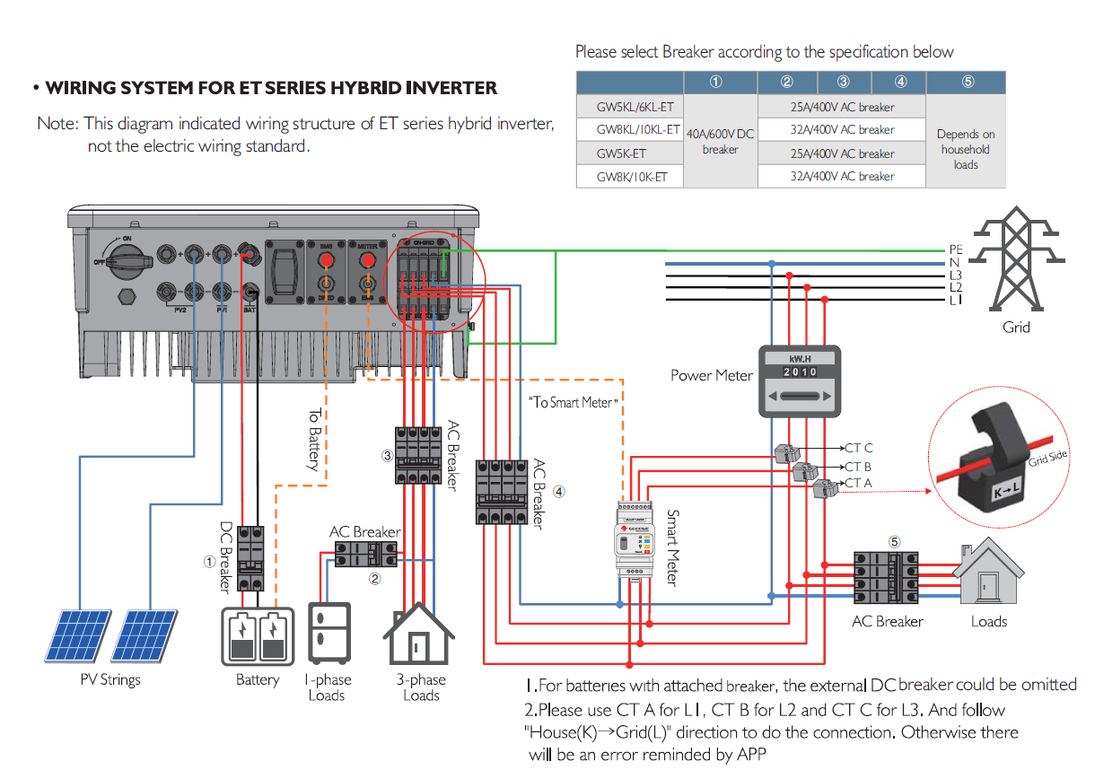

Funkce kterou potřebujete, je u hybridních měničů celkem běžná.nextclick píše:...
Ideální by byla pro nás nějaká kombinace měniče který má jednu větev ongrid a druhou hybridní. Na té ongrid by byly spotřebiče které nemusí jet (rychlovarka/pračka/el.sporák/cirkulárka) a na té hybridní zbytek co musí jet pokud možno furt.
Existuje nějaká kombinace všechno v jednom? Asi ne co?
Já můžu doporučit tyto dva, které to umí:
- InfiniSolar Plus 10K 3Phase
- GoodWe GW10K-ET 3Phase
Blokové schéma zapojení, a vysvětení jak to funguje, jsem již dříve dal sem: https://forum.mypower.cz/viewtopic.php?p=99424#p99424
GoodWe GW10K-ET:InfiniSolar Plus 10K:

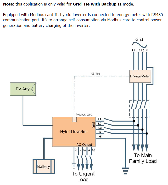

Díky Youdo za tipy. Projdu si datasheety a kdyžtak se tu doptám. Jinak když mluvím o ongridu, tak tim automaticky myslim, že přetok do DS žádný není protože mám měnič s limiterem a nebo zaručený trvalý odběr nad výrobou z FVE. Ale ano.. ongrid je prostě dodávka do sítě.
Ještě otázka ten název: Grid-Tie with Backup mode II z obrázku je obecně uznávaný název a nebo jen označení konkrétního výrobce?

Grid-Tie with Backup II je oznaceni jednoho rezimu v manualu InfiniSolaru. Neni to terminus technicus.
U jineho vyrobku se ten rezim muze jmenovat ttrochu jinak. Ale jak u InfiniSolaru tak u GoodWe existuji rezimy, ktere delaji co chces - synchronizaci s DS, mixovani DS+FVE, limitovani pomoci modbus elmeru.
Tusim, ze asi nejrychlejsi grid limiting ma Fronius, ale nemam jej vyzkousen, tak zatim nechci doporucovat.
