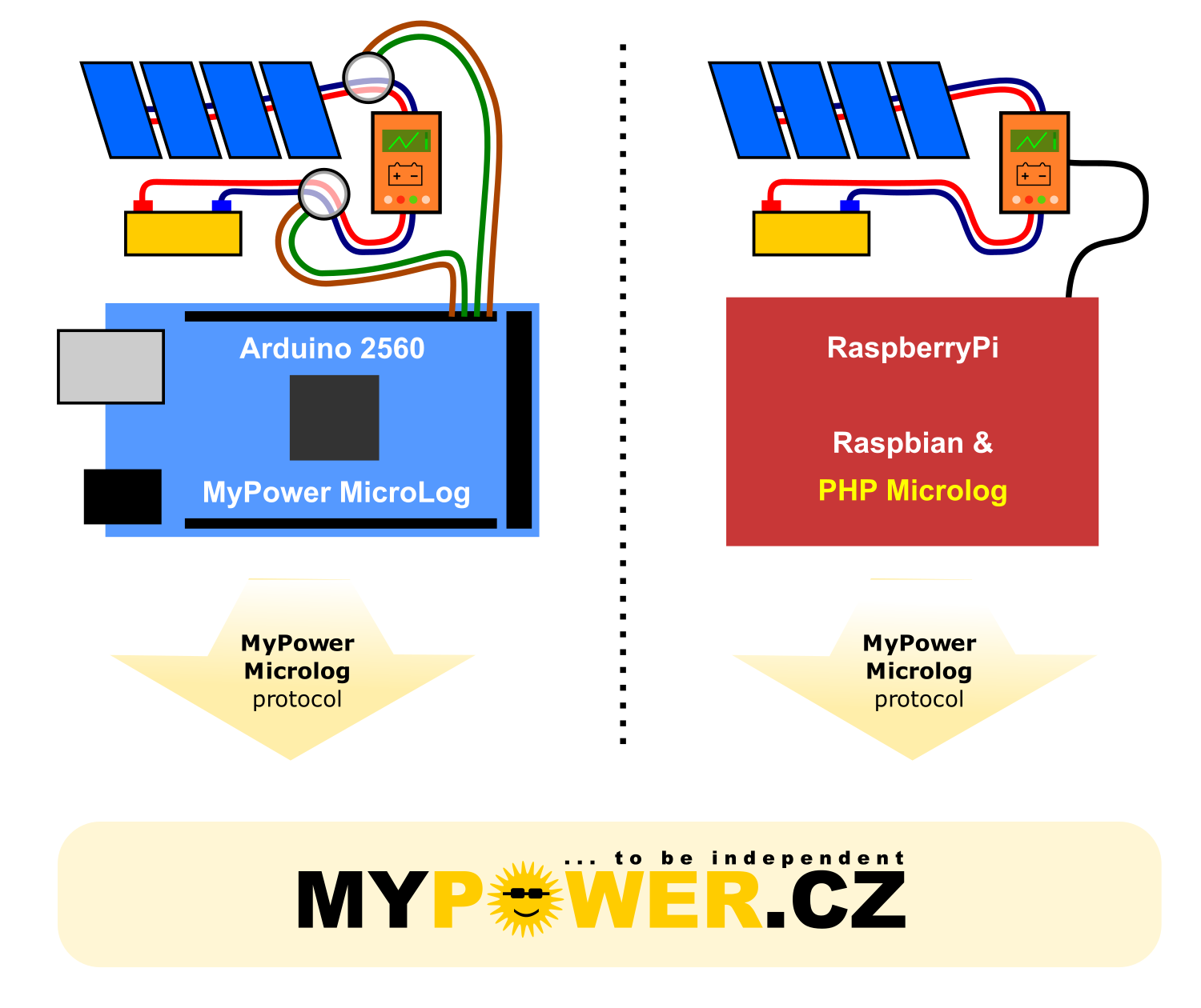

Připravil jsem pro projekt MicroLog, a samozřejmě zejména pro vás, knihovnu PHP MicroLog, která výrazně rozšiřuje možnosti tohoto projektu.
O projektu PHP Microlog
Jedná se o reimplementaci protokolu pro přenos dat z měření a komunikaci s logovacím serverem log.mypower.cz.
Data z měření je díky tomuto projektu možno odesílat z libovolného zařízení, na kterém lze spouštět scripty psané v jazyce PHP a kterým lze vyčítat (nebo kterým nyní vyčítáte) měřená data z měničů, regulátorů, balancérů a dalších zařízení. Například Raspbian a Raspberry PI, atd. Projekt MicroLog tak získává nezávislost na platformě Arduino s níž však zachovává plnou zpětnou kompatibilitu.

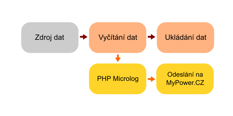

Projekt PHP MicroLog je vybaven funkcí ukládání dat do bufferu v případě výpadku internetového spojení, nebo selhání odeslání dat na server. Je tedy schopen výpadky spojení překlenout. Záznamy dat z měření, které nebyly odeslány při předchozím pokusu o odeslání budou odeslány prioritně dle času, ke kterému byl daný vzorek pořízen.
Z takto zaslaných dat jsou zde na serveru vytvářeny vizualizace dat z měření v čase, vypočtena teoretická maxima, minima a průměry a kalkulovány wattstatistiky, tedy přehledy výroby, spotřeby, ekonomické návratnosti, atd.

Knihovnu PHP MicroLog pro odesílání dat na MyPower.CZ je možno začlenit do vašich vlastních projektů, nebo do již provozovaných řešení a využít tak navíc možnosti serveru MyPower.CZ.
Pro odesílání dat platí stejná pravidla jako pro MicroLog. Je potřeba si zaregistrovat FVEID pro vaše měření.
V takovém stavu se data pouze zapisují do databáze bez vizuálního výstupu, tedy bez grafů. Systém ve výchozím stavu neví, kde zamýšlíte připojit konkrétní měřené veličiny, na kterých pinech tedy budete data odesílat.
Jelikož je každá FVE specifická, nastavení grafů je provedeno po dohodě a vystabilizování pinů a vašeho měření.
Řekněme, že ideální je pár dnů stabilně odesílat reálná data a na základě tohoto "pilotního" provozu je pak vhodné požádat například přes soukromou zprávu o nastavení grafů a zaslat nejlépe i schéma s měřícími body, aby byly zřejmé souvislosti a správně započítány toky energií.
