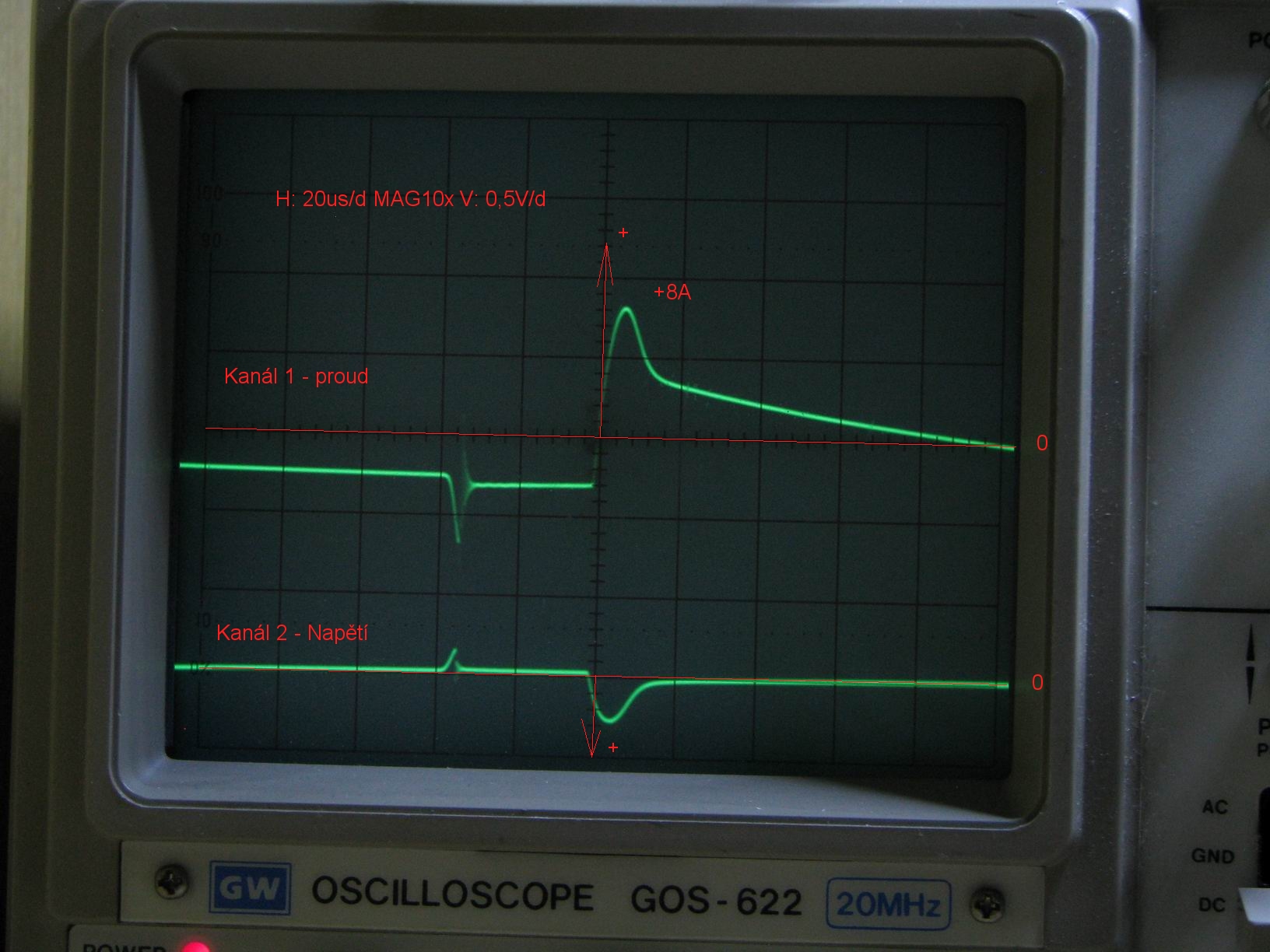

Jelikoz sem si i nedavno poridil osciloskop tak nize uvadim fotky z mereni. Jako proudovy mustek slouzi keramicky odpor 0,1Ohm 20W kterym snimam pulzy do baterky. Nikde nevidim slibovanych 30A, pouze 8A spickovy nabijeci a pak postupny vybijeci se zakmitem na 6A. Frekvence sedi na 5700Hz. Je mozne ze spickovy nabijeci pulz je dan i vnitrnim odporem baterie? Kondenzatory jsou kapacitne a napetove dle manualu, Jamicon 105°C (vim ze to neni nic moc). Jake mate zkusenosti nebo poznatky i vy ostatni? Diky Nak

Proudový pulz je tak rychlý, že ho lze změřit jen těžko. Ani na většině osciloskopů není tak rychlá špička napětí na baterii vidět celá, je to velmi úzká jehla. Bývá minimálně 60V vysoká (ale taky klidně 120V).
