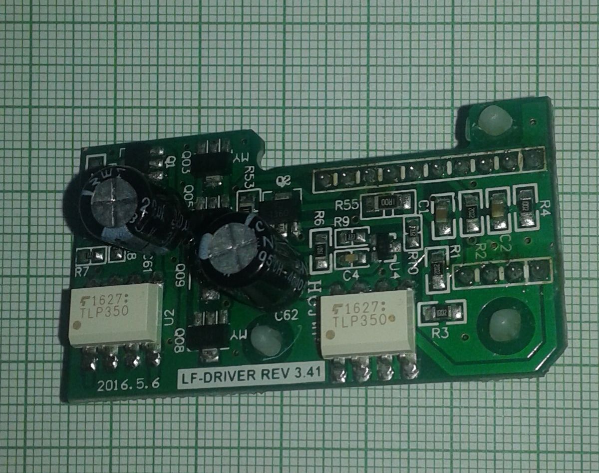

Ide podľa vás zohnať aj malú riadiacu DPS čo je na obrázku? Nie je náročná na opravu, ale ak by bola od číňana za pár dolárov nemá zmysel ju opravovať. Obrázok pre info. ak by niekto potreboval akú hodnotu majú súčiastky.

Driver jsem bral primo z od vyrobce. Chtel za to myslim 1200. Kdyz to praskne, tam to nekdy vezme i optocleny a budici tranzistory, ktere jedou páru to asi vis. Tak necht se darí.

Príčina akou to celé buchlo je len tá že som mal na meniči napojený kompresor (1,3kW) a zapol som menič vypínačom. Čiže hneď do záťaže. Viem že to ma Soft štart, ale aj tak to buchlo. Ešte je umiestnený v pivnici, kde je vlhko možno aj to.
Keď tie fety buchli isla jedna skupina do skratu a plne napatie cez G do tych budiacich tranzistorov s označením NY a MY na tej malej DPS tie prerazilo a plne napatie pokracovalo aj do LM 339.

Ježiš,ta driverova doska je domrvena. Však TLP350 sa nesmie pajkovať,lebo je brutalne nachylna na poruchovosť,keď sa napajkuje. Dokonca vyrobca zakazuje tento integrač pajkovať. To čo zas stvaraju činani. Predošla verzia ma puzdra.

JonasPP prosim ta to kde sa o tom pise ze sa nesmu pajkovat TLP350? Tieto co su tam su v puzdre SOP8 a tie pokial viem inak ako priletovat nepojdu. Musim jeden vymenit na tej dosticke, preto co by si dporucal ked ho nemam pajkovat ? Dik

Připájet se to musí. Akorát je potřeba dodržet jak. A to je napsaný tady: https://toshiba.semicon-storage.com/inf ... ame=TLP350 ve zkratce co je v dokumentu - předehřev na 150°C a pak max. 10s 260°C, takže olovnatou pastou a horkovzduchem s regulací teploty bez problému. podrobněš je to i v datasheetu na str. 12: https://toshiba.semicon-storage.com/inf ... ame=TLP350
