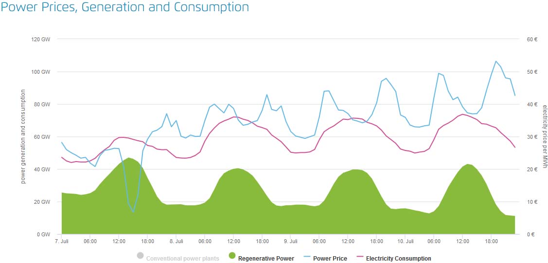

Obdobné projekty narazí brzy na to, na co narazil už mnohý solárník. Pokud mám jeden panel, tak jsem schopen všechnu elektřinu užitečně využit a nahradit tak drahou elektřinu od distributora. Když mám panelů deset, už je to horší a přes léto je využívám na ohřev vody, kde nahrazují levnou elektřinu v nízkém tarifu. No a když jich mám padesát, tak v létě nejsem schopen elektřinu využít a přitom v zimě stejně potřebuji téměř vše od distributora. Je to vidět i na grafu německá tržní cena x zelená výroba: Prostě když fouká, nebo kolem poledne (FV vyrábí maximum), tak cena elektřiny klesne. A jak bude zelených zdrojů přibývat, tento pokles bude vyšší. Nakonec se začne častěji vyskytovat stav, kdy elektřina bude "vykupována" zadarmo.
Kdo si chce prohlédnout více dat z Německa a podívat se i na klasické zdroje, jsou k dispozici v Něm/Angl na stránce https://www.agora-energiewende.de/en/se ... 1.12.2018/

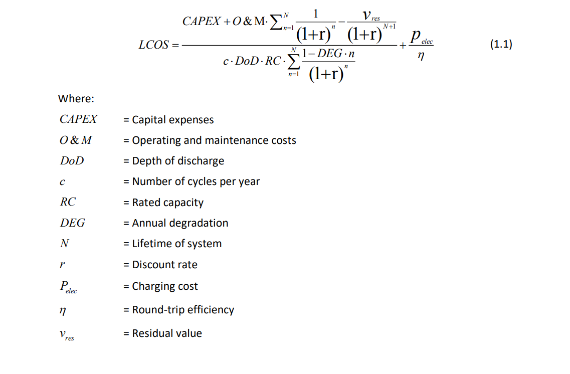

Pre porovnanie roznych systémov sa cena počíta približne takto:
