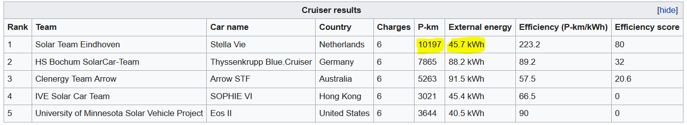

Že ta elektrárnička na střeše má význam, prokázali členové týmu Lightyear již před několika lety, kdy s podobným designem s přehledem vyhráli australský závod mimozemských solárních aut:
Jak vidno z tabulky výše, při nabití 46kWh z externího zdroje dokázal poté jejich "létající talíř" s elektrárničkou na střeše urazit během závodu vzdálenost 10197 Km. V dalším sloupci pak je vyjádřeno, kolik km/kWh to vychází v přepočtu: 223 ujetých kilometrů na jednu kWh dodané externí energie. Chytřejším hned dojde, že taková efektivita (km per kWh) není možná a že tam byla energie dodávaná z externího zdroje - z oné střešní elektrárničky.
Kdyby sis článek přečetl pořádně, zjistil bys, že ten jejich aktuální prototyp se dá nabíjet mnoha různými způsoby (včetně DC chargeru) a že tedy nikdo netvrdí, že elektrárnička na střeše má být jeho jediným zdrojem. Přesto, v určitém ročním období, ve vhodných zeměpisných šířkách, ty panely během dne opravdu mohou vyrobit dostatečné množství energie k tomu, aby ses přemístil na pár km vzdálené pracoviště, nechal to tam před bránou a večer se dostrkal zase domů. Možná to pak ještě strčíš do zásuvky, možná ne.
Dovedu si přestavit spoustu takzvaných "digitálních nomádů", kterým by vůbec nevadilo, že budou kepmovat třeba týden na jednom místě a až se jim autíčko dobije, tak se přesunou o 300km dál. Do dalšího tábořiště nebo k jezeru. Akorát, že tihle mlaďoši mají raději dodávky než kupé. Mě ani tobě už se takto žít nepoštěstí, oba chcípneme přivázaní k soustruhu a lopatě, nebo co to vlastně děláš. Přesto však věř, že takoví šťastní lidé existují. Čas pro ně plyne pomaleji, na živobytí si vydělávají natáčením videí, programováním nebo lekcemi potápění.
Co se týče Tesla Motors, že jejich business není podvod dokazuje spousta jimi vyrobených elektromobilů, které se prohánějí na silnicích. Dále pak třeba mapa DC nabíječek (SuperChargerů) a AC nabíječek (Destination Chargerů), které Tesla Motors společně se svými partnery stačila vybudovat v USA, Evropě i jinde: Abychom si ujasnili naše pozice:
