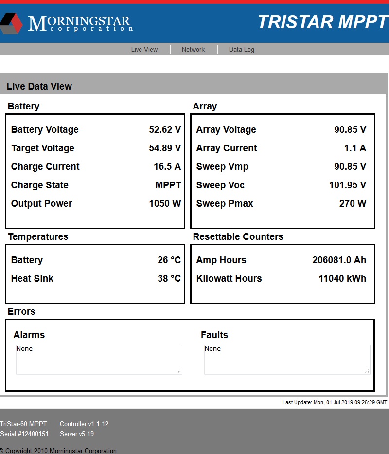

MPPT regulátor Tristar 60A může vykazovat chybu způsobenou selháním měření proudu solárních panelů. Po přibližně 11 MWh začal nesprávně nastavovat MPPT, dodávající nižší výkon než odpovídá skutečnému osvitu. Napětí na panelech je o cca 15 % vyšší než bod maximálního výkonu a naměřený proud je až desetkrát nižší než skutečný, přičemž hodnoty proudu výrazně kolísají.

Setkal se již někdo z uživatelů Tristaru MPPT60A s chybou MPPT?
Pravděpodobná prvotní příčina závady je selháhí měření proudu panelů. Tristar mi po cca 11 MWh začal nesprávně nastavovat MPPT. V době, kdy by měl podle oslunění a dle srovnání s výkony ostatních Tristarů dodávat cca 1500W, dodává 1 kW. Napětí na panelech udržuje o cca 15% vyšší než by odpovídalo bodu maximálního výkonu a hodnota proudu panelů změřená Tristarem je cca desetkrát menší oproti skutečnému proudu panelů. Navíc měřené hodnoty vstupního proudu Tristaru vykazují značnou fluktuaci.
