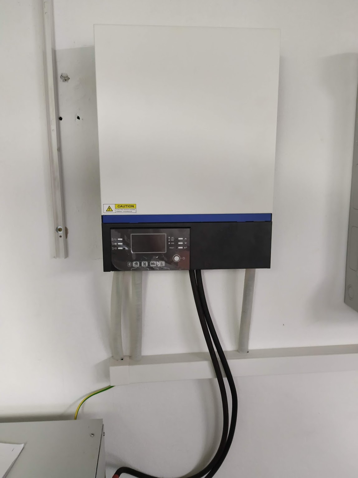

Chcem sa s vami podelit o svoju skusenost s tymto invertorom.
Nainstaloval som Axperta, dal mu 3360Wp polykrystalyckych panelov a 3360 litiovych bateriek (18650) zapojenych na 48V, 550Ah s BMS modulom a cele mi to krasne fungovalo, zatial som som postupne prerabal dalsie casti elektroinstalacie z TN-C na TN-S siet. (aj ked neviem ci je to naozaj potrebne)
Prve dojmy boli naozaj super ... invertor je trochu hlucny, co ale v pivnici nikomu nevadi.
Zataz zvlada vyborne, napajal som nim pracku (2000W), zehlicku (2500W), ruru na pecenie (2000W), cerpadlo na vodu (1F motor 1050W), mikrovlnku 800W a vsetky svetla a niektore zasuvky (samozrejme, nie naraz .. ucim vsetkych doma aby zapinali len jeden velky spotrebic naraz)... Postupne som znizil spotrebu asi na 10W a planoval som aj posledne zostavajuce spotrebice (internetovy router a wifi antenu) prehodit na solar.
Denna spotreba 6-7kWh nechavala vacsinu potencialu panelov aj invertora zatial nevyuzitu ... plan je pripojit nejakym rozumnym sposobom ohrev TUV. Samozrejme, ze vacsinu casu invertor dodaval 100-250W vykonu, len v priprade prania alebo zehlenia to bolo viac. Par dni som mal pripojene cerpadlo na vodu a ziadny problem ani v kombinacii s prackou alebo zehlickou ... najviac som videl invertor dodavat asi 3,5kW a zjavne s tym nemal ziaden problem. S tym som bol velmi spokojny.
Pri zmene instalacie sa mi vsak stala taka neprijemna vec, ze som sposobil skrat na vystupe invertora a invertor umrel ...
Bolo citit smrad po spaleni niecoho ... Ked som to komunikoval s predajcom, ktory mi povedal, ze na to sa zaruka asi nevztahuje, tak som sa ho rozhodol otvorit (otec robil servis TV a elektroniky cely zivot a ja tiez amatercim a elektroniku som studoval).

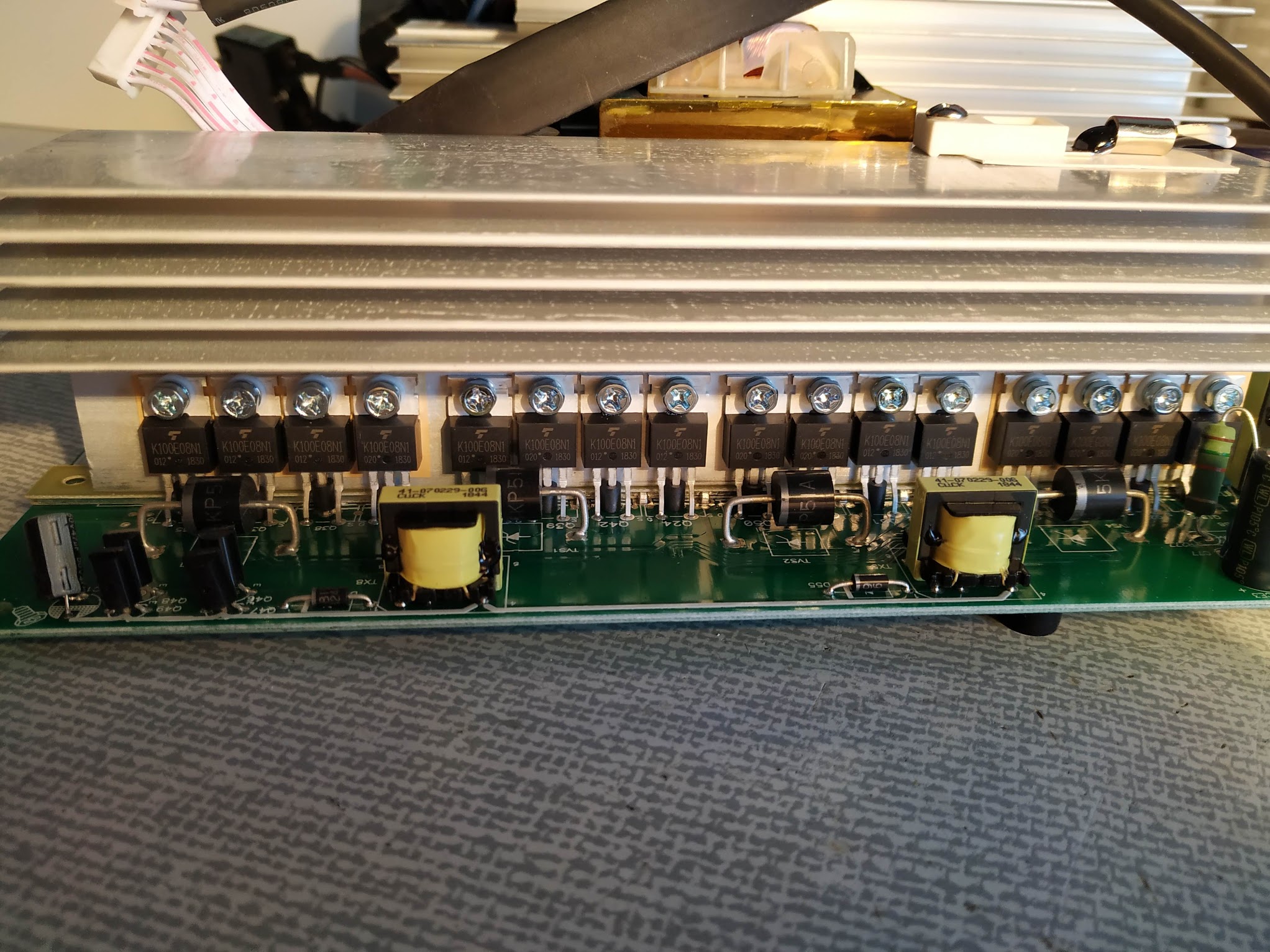

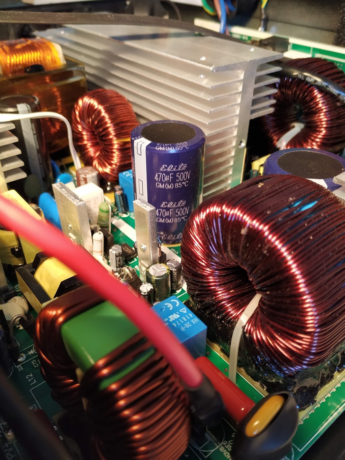

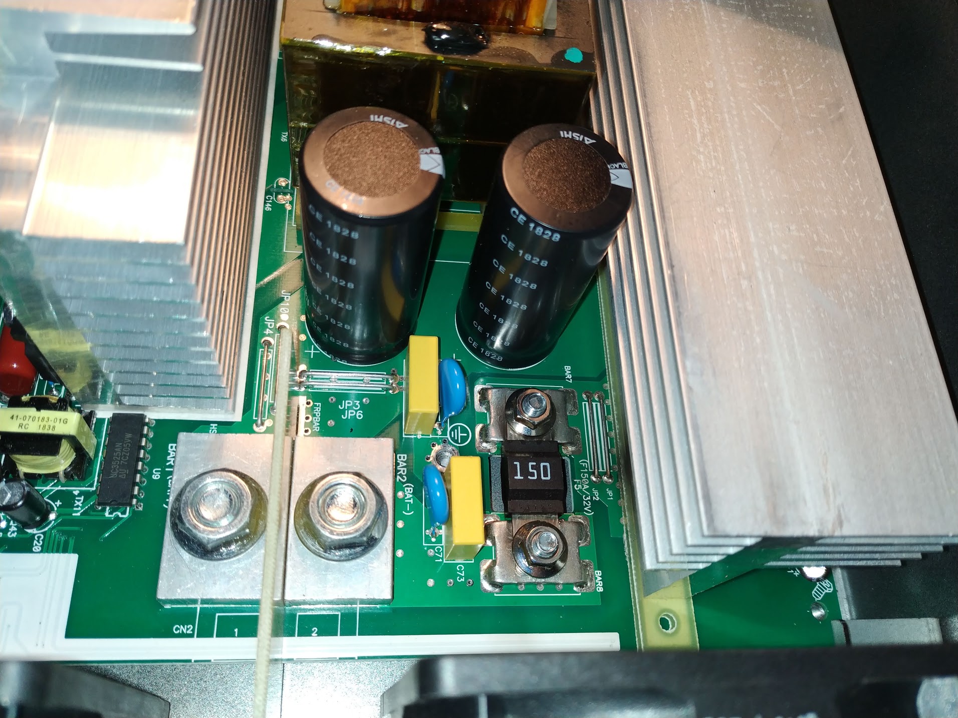

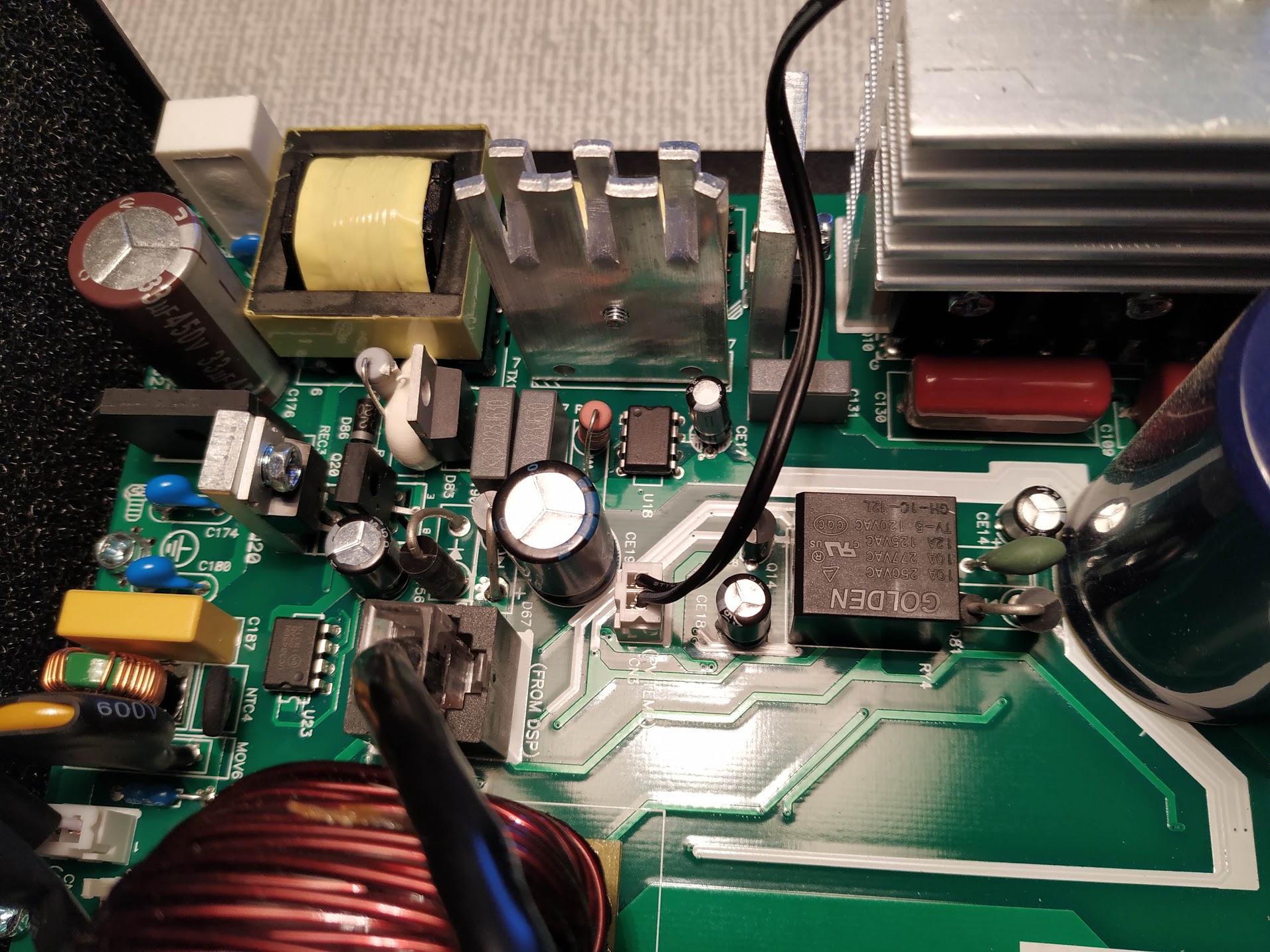

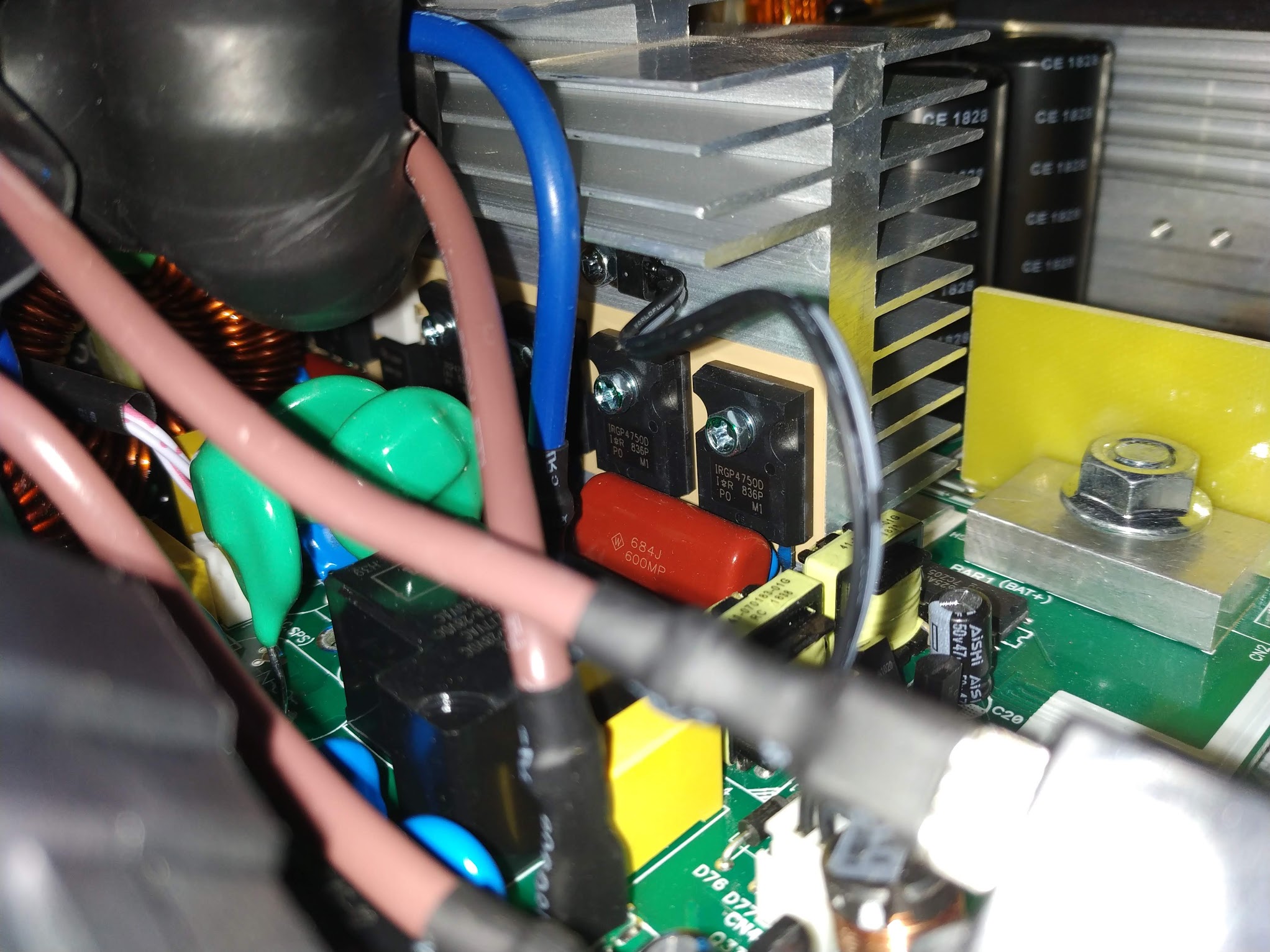

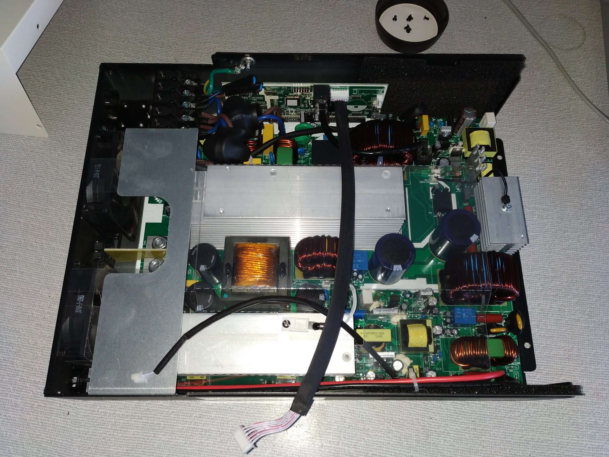

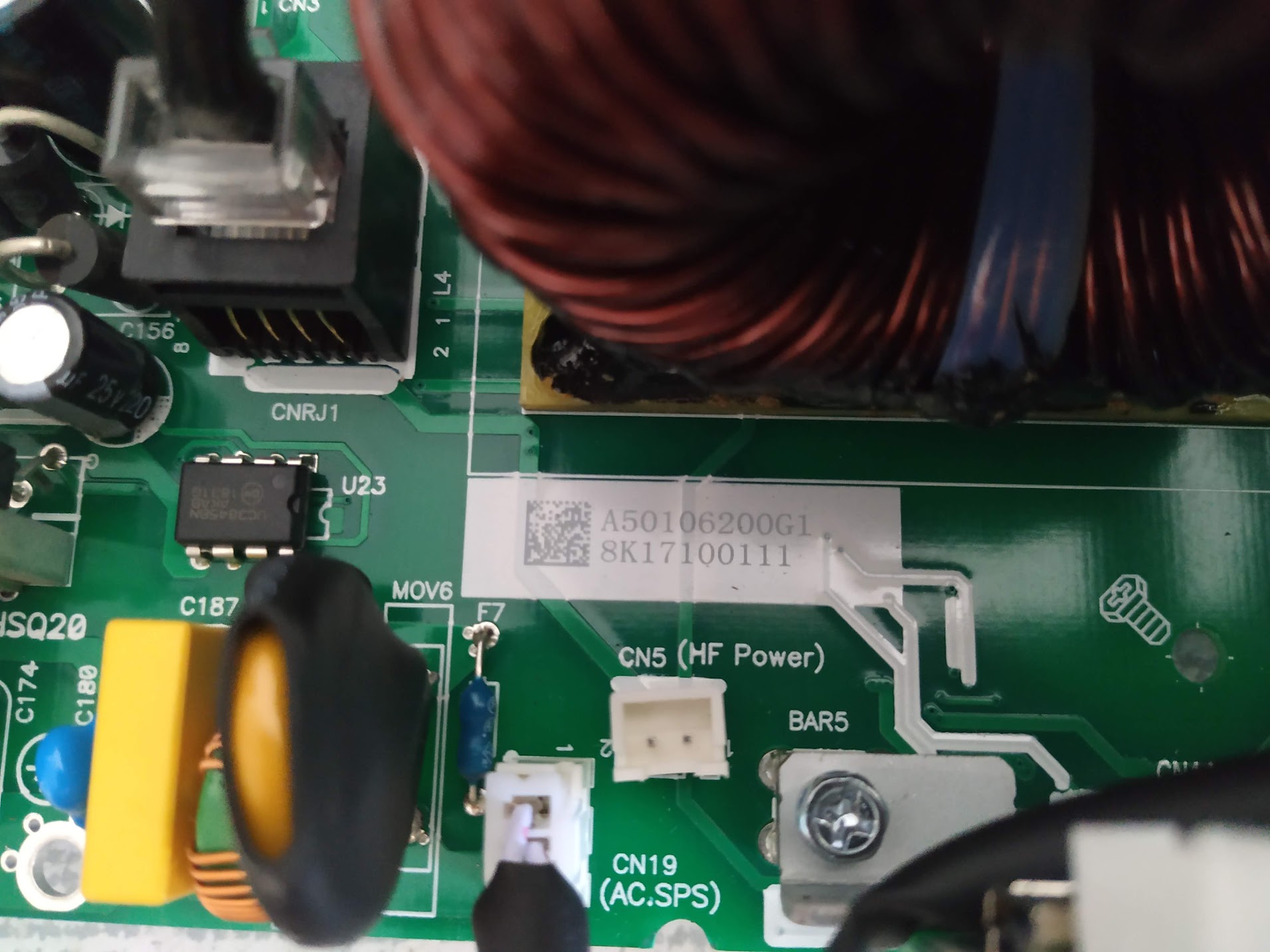

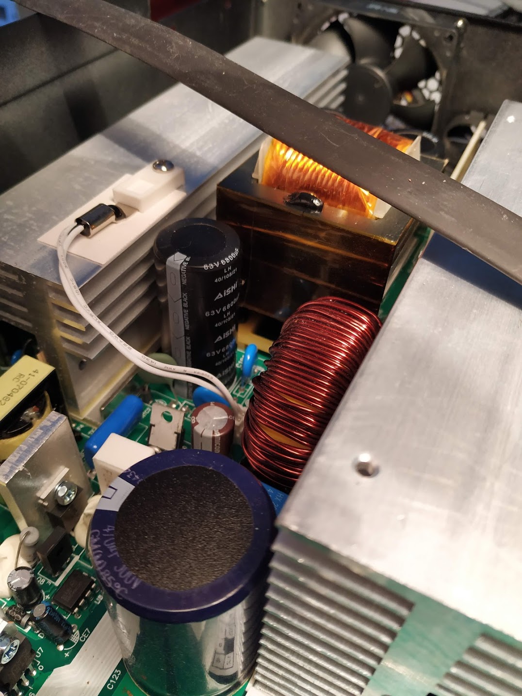

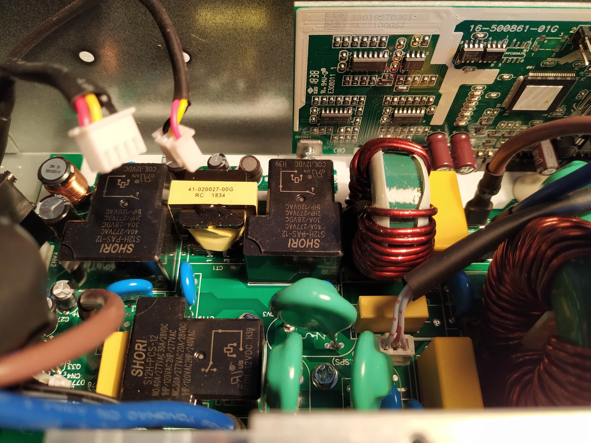

Ako vyzera Axpert z vnutra? Prikladam zopar fotiek:

Re: Trampoty s Axpert VMIII 48V 5000W s MPPT
Nasiel som na internete servisny manual k starsiemu typu Axperta ... ale ista podobnost tam je. Rychle premeranie niektorych prvkov a vysledok:
1. odpalena poistka 150A od baterky. (asi preto bolo citit spaleninu, aj ked nie je viditelne znicena, len trochu odymena)
2. 16x mensi mosfet TK100E08N1 vsetky ukazuju skrat, ked su zapojene (2 som vybral, jeden nie je skratovany a druhy je skratovany vsetkymi smermi vsetky nozicky)
3. 8x IRGP4750D z nich dva mi ukazuju skrat v zapojeni
Pisal som si s predajcom z MPP solar na internete (predavaju myslim ten isty invertor pod oznacenim PIP 5048GK) a ten mi odpisal, ze invertor ma ochranu proti skratu. Tento odisiel tak, ze tam boli 3 istice ..1x B40 a 2x B16 za sebou a nevyhodilo ani jeden z nich.
Teraz stojim pred otazkou co s tym dalej? Nejake rady, pripadne skusenosti?

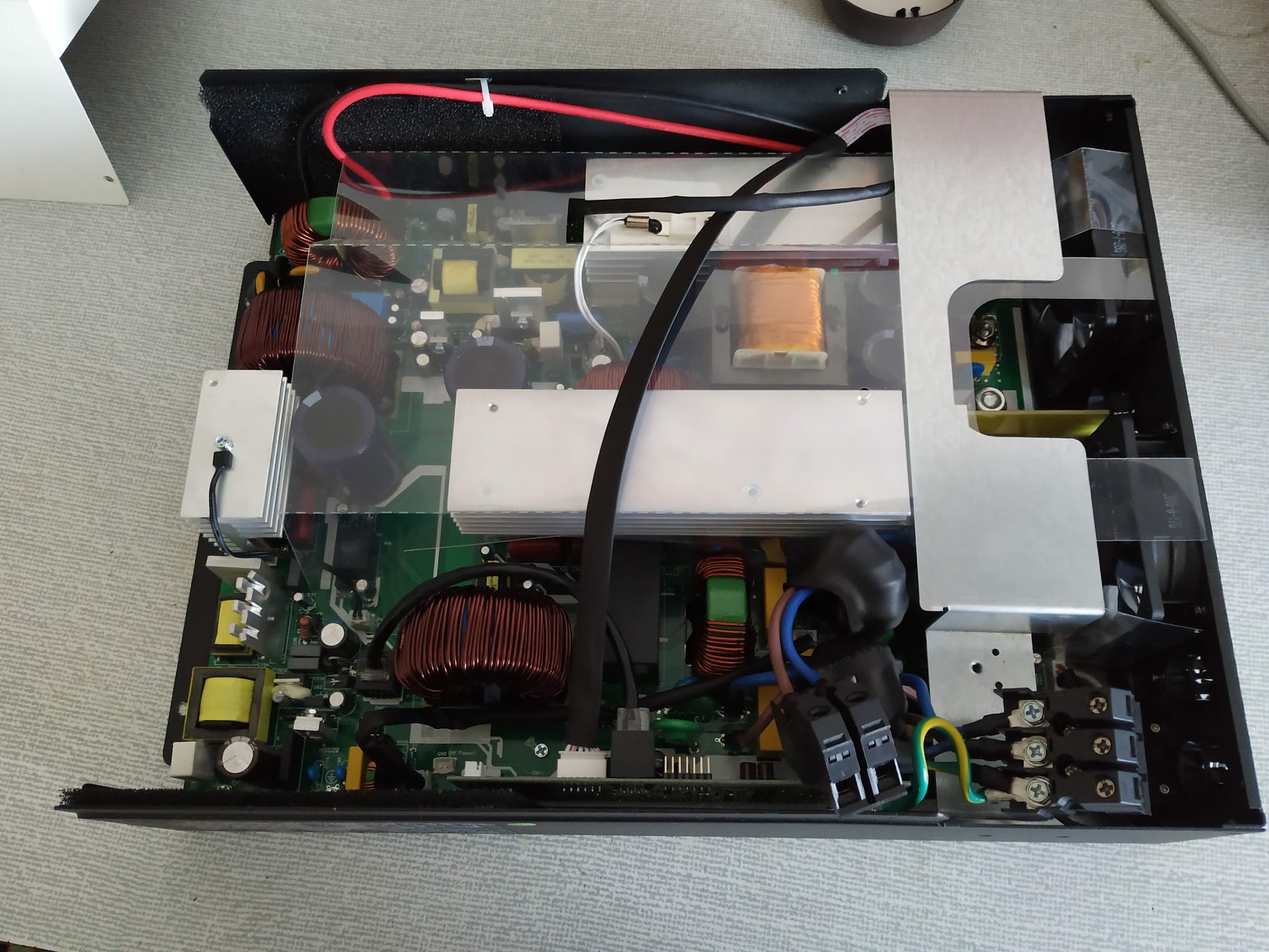

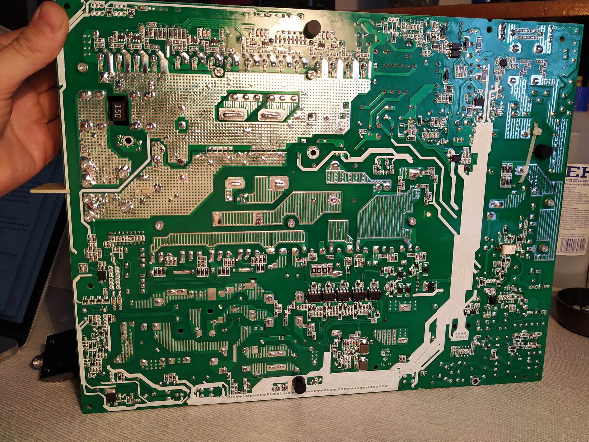

Este som sa rozhodol pridat par fotiek. Snad to niekomu bude uzitocne.

A premýšľal som ešte o jednom nastavení invertora a či to náhodou nemalo vplyv na to, že odišli výkonové tranzistory.
V čase poruchy bol invertor odpojený od distribučne siete v ostrovnom režime. Pripojený len k batérii a FV panelom. Keď spätne uvažujem nad nastavením invertora, tak mám jednu nezodpovedanú otázku. Či by invertor nezáchranilo ak by bol pripojený do siete a mal povolený bypass pri preťažení? Máte s tým niekto nejakú skúsenosť?
