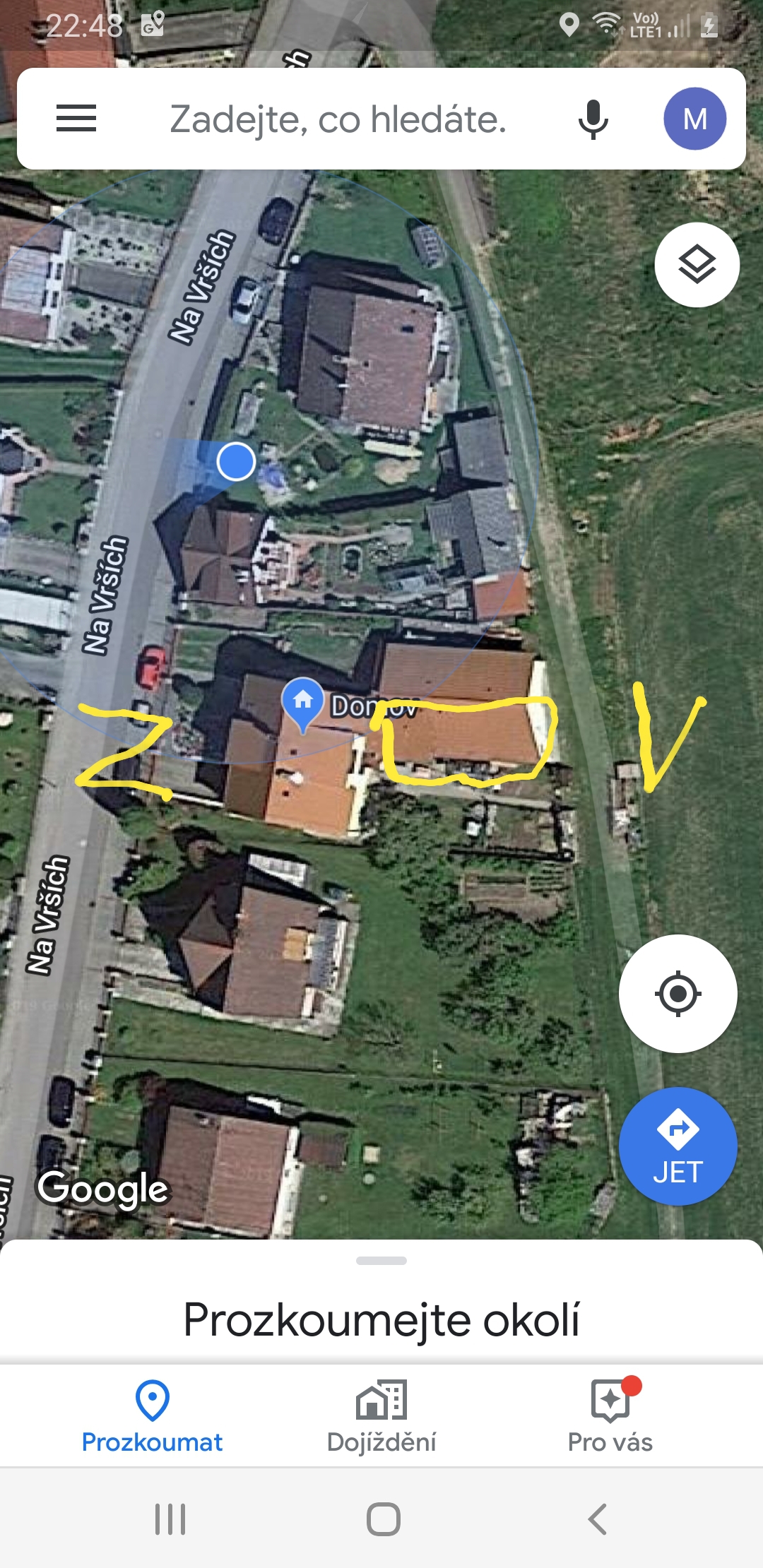

Orientace strechy tusim ze neco jako jih

Pro predstavu oznacil jsem vychod a zapad sviti tam cely den slunce

Na šikmou střechu neznám konstrukce, sám mám plochou. Jinak orientace střechy vypadá dobře.
