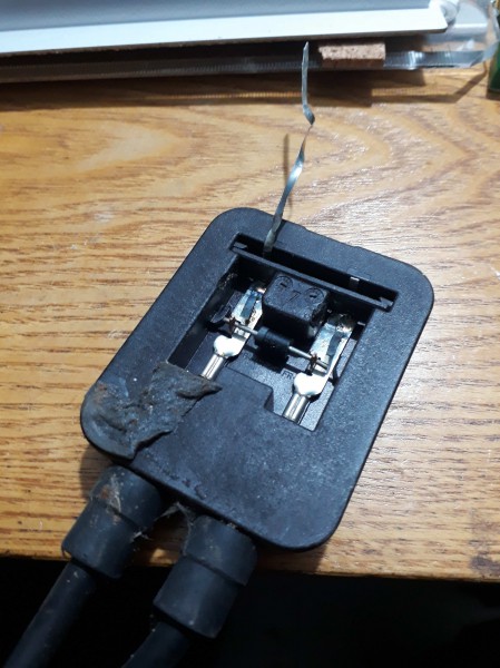

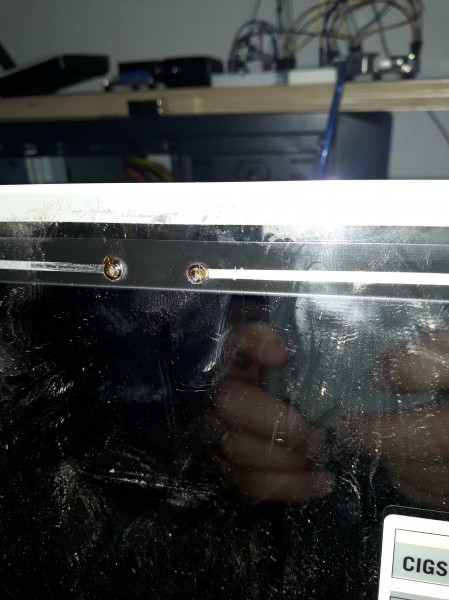

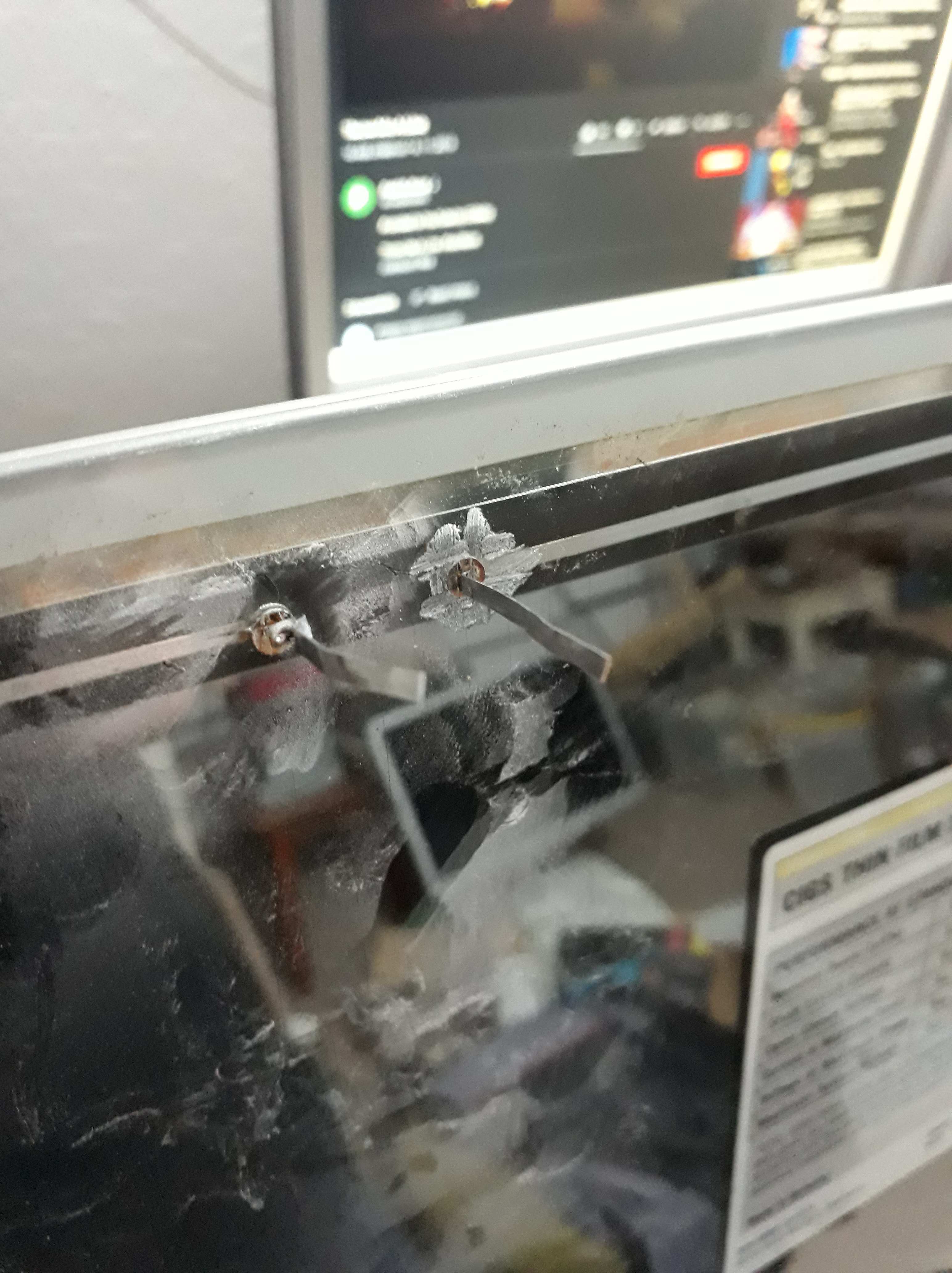

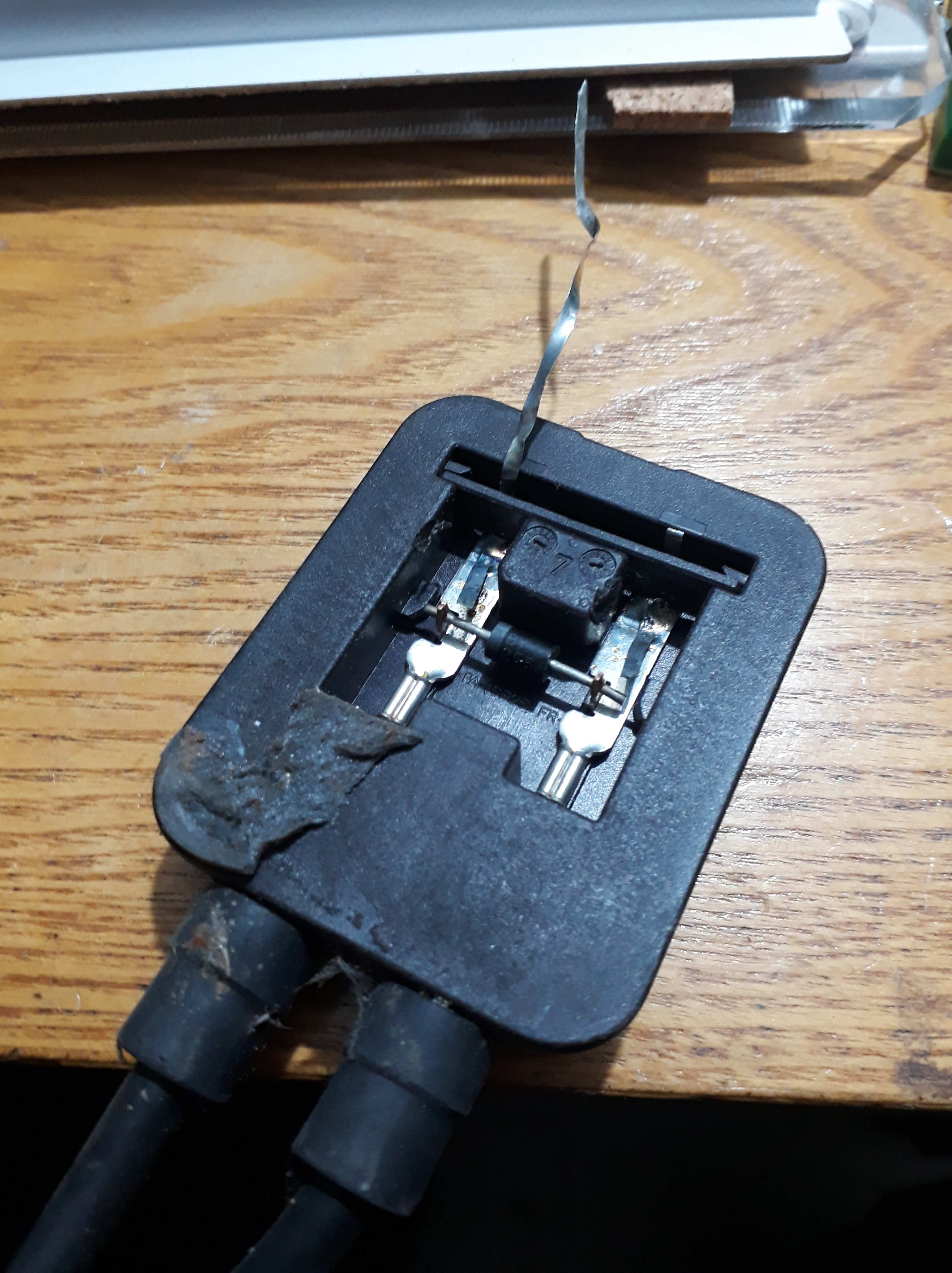

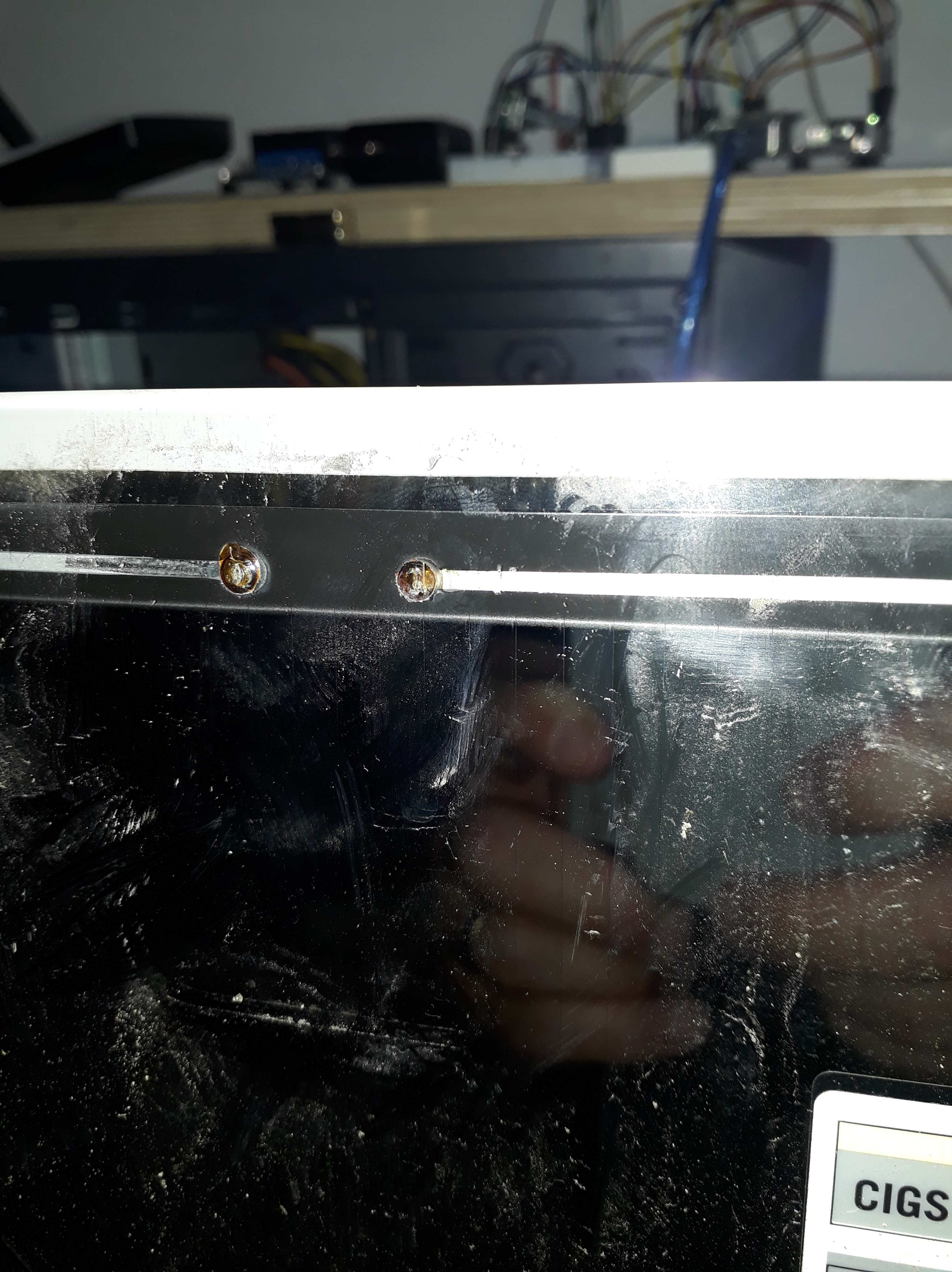

Zdravim chlapi
Stal som sa novym majitelom panelov Solibro (vdaka Lui). Panely pouzite, s odrazenymi krabickami s pripojovacimi kablami. Skusim ich dat do funkcneho stavu a budem sa snazit trochu informovat, ako postupujem. Mozno to niekomu pomoze, pripadne niekoho napadne, ako to "znovuozivenie" vylepsit. Takze par foto:
ukoncenie kontaktov na paneli
Ako vidno, jeden kontakt (kusok velky asi 1 mm) vystupoval nad povrch skla, druhy kontakt bol v rovine so sklom.Original je v skle diera a kontakty su prevlecene cez. Diera je nasledne zaliata niecim (asi nejaky epoxid). K slovu sa dostal diamantovy kotuc od Proxxonu a trochu skla som dal prec. netreba vela, staci, aby vodivy pasik trcal tak 1 mm. Na konce originalnych pasikov som naletoval kusky novej pasky a nechal ich s dostatocnou rezervou.
naletovane nove vyvody
originalna pripojovacia krabicka
A teraz je otazka: cim tu krabicku prilepit k zadnej strane panelu, aby to drzalo, bolo vodotesne a odolalo poveternostnym vplyvom ??

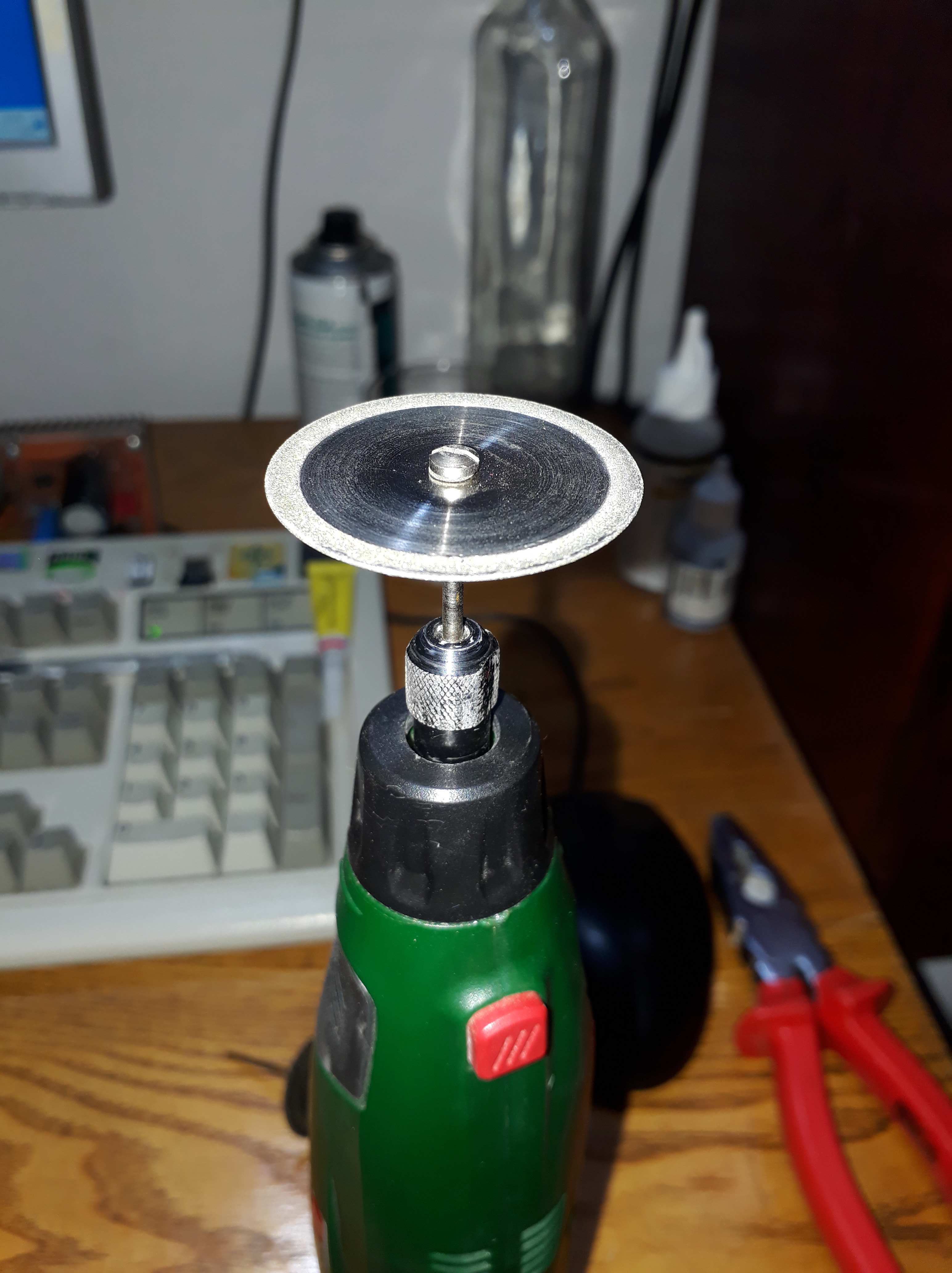

este prikladam obrazok diamantoveho kotuca, ak by mal niekto zaujem si pozriet:

nejlépe nějakej MS polymer , obchodní název Mamut glue crystal - třeba tady: https://www.tapety-impol.cz/den-braven- ... ni-51930bd. Asi by se dal použít i polyuretan, kterým se lepí okna u aut, ale musí se sklo i plast natřít primerem, a je to podle mě dražší, mamuta použiješ i jinde . Tímhle můžeš zakápnout i ten vývod ze skla, akorát to napřed dobře umyj od kalafuny, třeba čističem brzd, acetonem a pod...
Ale tolik úsilí kvůli amorfům...

Je to v pohode, mam to na pokusy. a aj keby to s nimi nevyslo po elektrickej stranke, budu uzitocne. k tomu sa este rozpisem casom. Inac cela operacia trvala priblizne 25 minut, a z toho som skoro 15 hladal ten diamantovy kotuc

vcera sa stretlo celkom pekne pocasie a trocha mojho casu. Vytiahol som panely na slnko, umyl ich wapkou a orientacne premeral. vysledky su nasledovne:
- 1 panel napatie 26 V, prud 1 A
- 4 panely napatie 36 V, prud okolo 1 A
- ostatne panely napatie 72 V, prud 0.96 az 1.25 A
Otazka je, preco maju panely rozne napatie, ked viditelne nie su poskodene? jasne, ze pouzijem panely s napatim 72 V, ale tie 4, sice slabsie ale predsa funkcne, nie je ich skoda?
Tomas

Re: Mikrosystem - UPS
lebo sú na nich studenáky.
Dá sa to opraviť,ale nie pri amorfoch

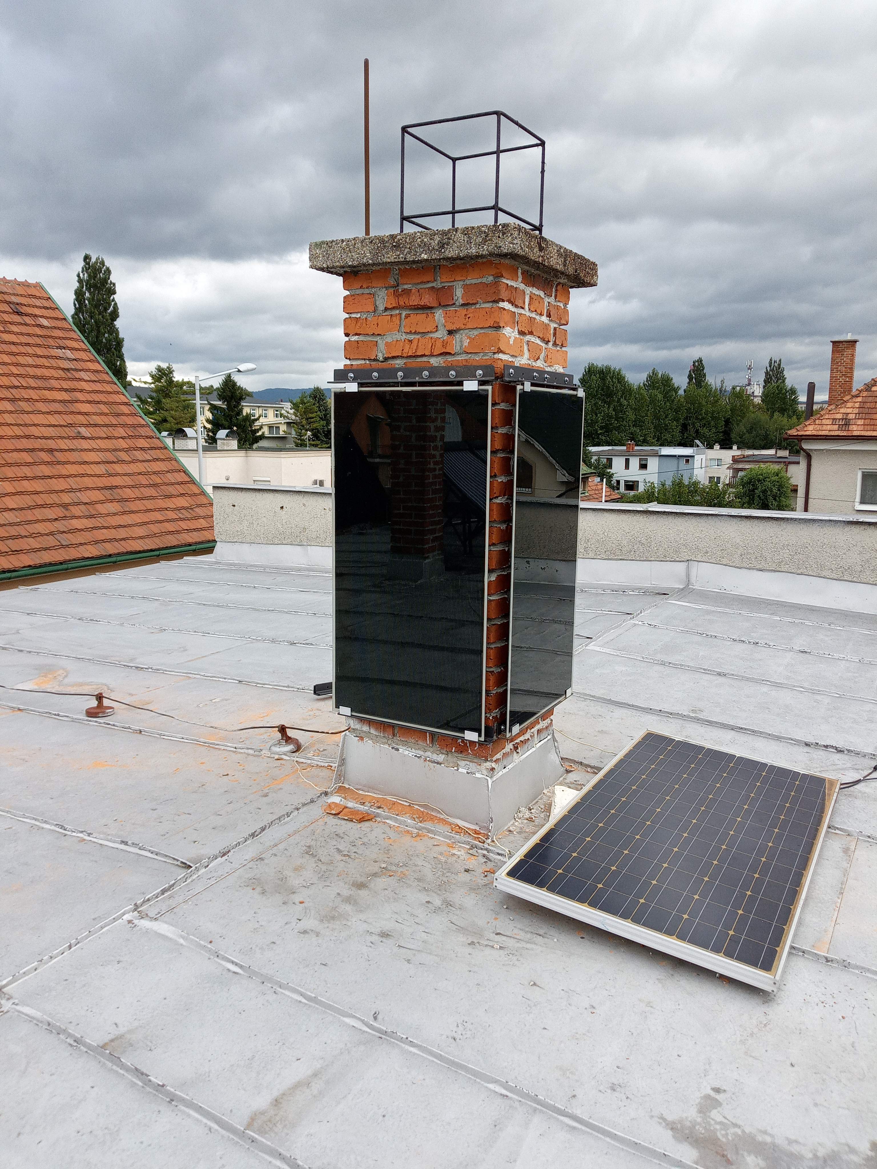

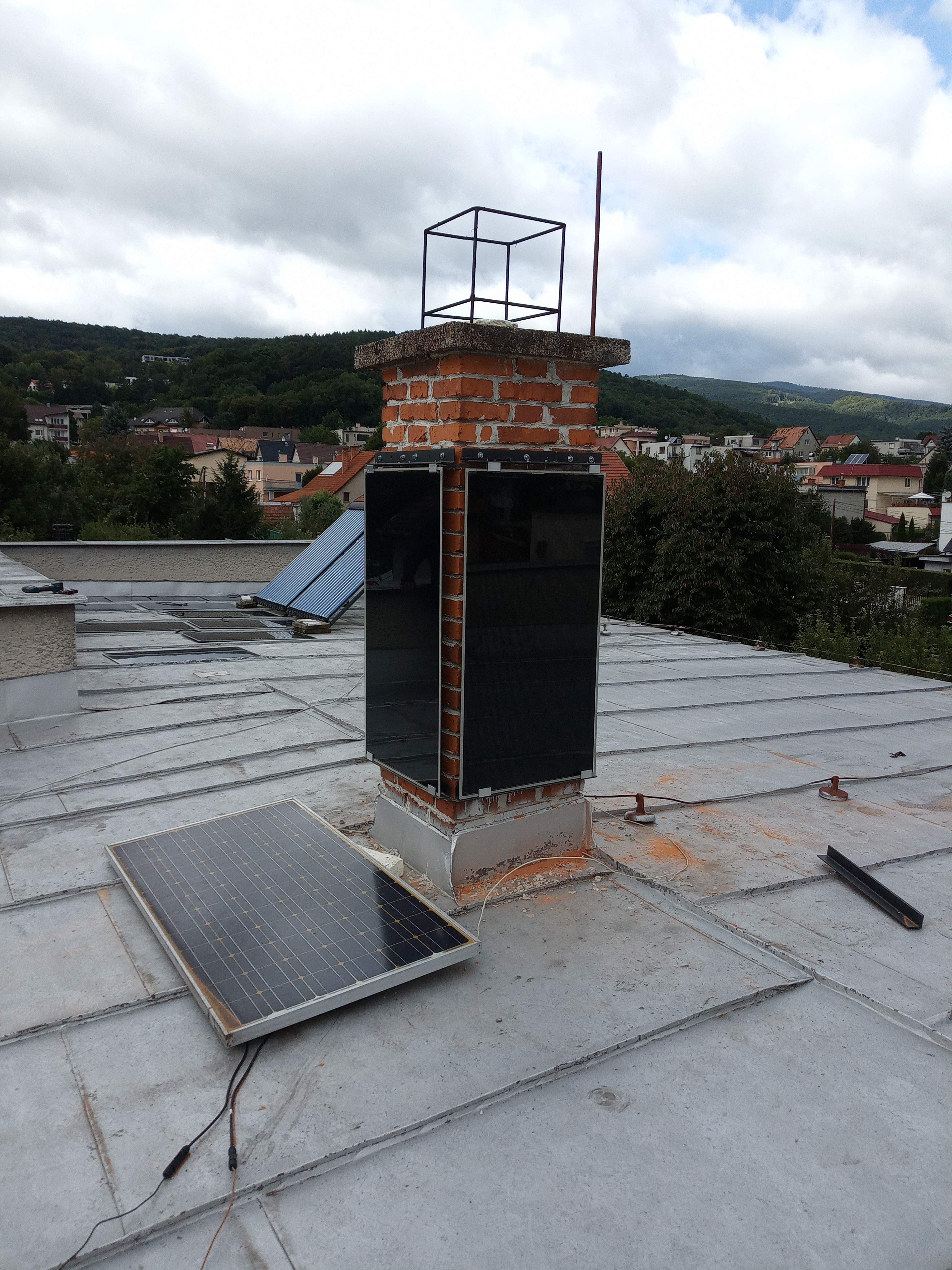

V ramci leta som sa konecne dostal aj na strechu. Opravil kominy, uvolnene casti odstanil, chybajuce doplnil a nanovo vysparoval. Prichystal konzoly, prichytil ich na komin a namontoval zopar panelov. Zatial to vyzera takto.
Pohlad na vychodny a juzny panel pohlad na zapadny a juzny panel Primarny ciel je ochranit komin pred dazdom a naslednym rozmrzanim pocas zimy. Tuto poziadavku kalene sklo panelov splna (vyskusane, komin s panelmi suchy, komin bez panelov mokry po dazdi). a casom to pripojim a este to vyrobi aj nejaku eletriku
ten polykrystal bude v nasledovnom kroku osadeny na konstrukciu so sklonom tak, aby voda stekajuca z juzneho panelu tiekla na polykrystal a ten ju odvadzal dalej od komina. Rovnakym sposobom chcem ochranit aj vnutorne strany atiky.
Dalsie pozitivne zistenie je, ze komin zatieneny panelom je PODSTATNE chladnejsi ako zbytok komina. Takze sa rodi plan o osadeni celej strechy panelmi, ktore v lete zabrania prehrievaniu domu od strechy. bonus bude vyroba el.

- Příspěvky: 7424
- Reputace:1057
Proč jsi na ty komíny nedal objímku místo vrtání do starých cihel? Pokud to není na chemii, tak se to dřív nebo později uvolní a defacto jsou tím ty cihly načnuté.

V odraze jedného panelu vidím ďalší komín, budeš aj na neho dávať ďalšie panely?

Zdravim
Na kominy som nedal omietku preto, lebo to neriesi ich ochranu pred dazdom. Co sa tyka hornej casti, ta nemokne, je kryta tou betonovou strieskou. Strieska je samozrejme vybavena odkvapovou hranou, co tiez veci dost pomaha.
Konzoly su do komina uchytene pomocou chemickej kotvy. Mechanickych hmozin som sa obaval, mohli by pri dotahovaniu skrutiek sposobit popraskania tehiel.
Ano, v odraze je vidno dalsi komin, tiez bude oplasteny panelmi. vsetky panely budu prepojene paralelne.
tomas

- Příspěvky: 7424
- Reputace:1057
Tak aspoň, že ta chemie ...
Do starých komínů ale obecně něco vrtat a kotvit není vůbec dobrý nápad. Nejsem si jistý, zda to dokonce neodporuje předpisům a mohl by být při revizi komínu problém.
Ten další udělej už objímkou, budeš to mít bez vrtání a bez chemie, ušetříš tím na tu trochu železa navíc.
Za mě je to nesmysl. Při dešti se voda pod panely stejně dostane. Akorát tam dýl zůstane protože ji vítr a sluníčko nevysuší.
Komín bych nahodil fasádní omítkou , vyztužil perlinkou a na to fasádní barvu.
Panely dát na střechu.
