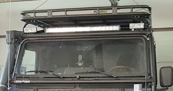

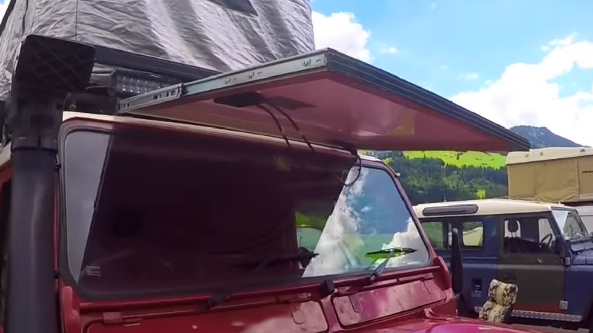

Já mám na autě vnější bez. klec a trochu nest. zahrádku, takže vyjma předku je mezi klecí a zahrádkou necelejch 25mm. Jenom vepředu mám možnost dát vyšší panel. Má představa je něco jako na fotce.

Opticky to vypadá zajímavě, ale úplně vidím, jak při prudším zabrždění ten panel vyletí z kolejniček a vydá se po balistické trajektorii vpřed. Poté budou následovat přívodní kabely, které z kufru vytrhnou baterku. Celá sestava "panel-kabely-baterie" tak bude fungovat podobně, jako dvě dělové koule spojené řetězem

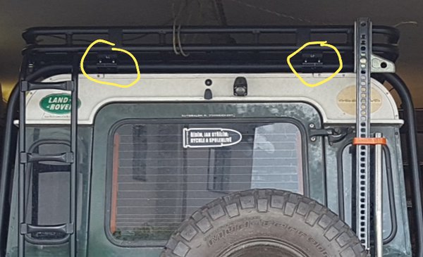

Dát panel zezadu po celé šířce brání držaky zahrádky.

No vzadu by se musely rozšířit rozteče těch úchopů a ve předu by se světla musely hodit na zahrádku což nebude takový problém a dostaneš tam klasický panel jako nic . Ale světla budou víc na raně

Z úchytama hejbat nejde. Svétla můžu dát jinam, ale hloubka je omezená klecí na 850mm a střecha jde do kopce, takže na konci mám jen 75mm na vejšku a to se mi tam musí s panelem ještě vejít kemping. stolek.
