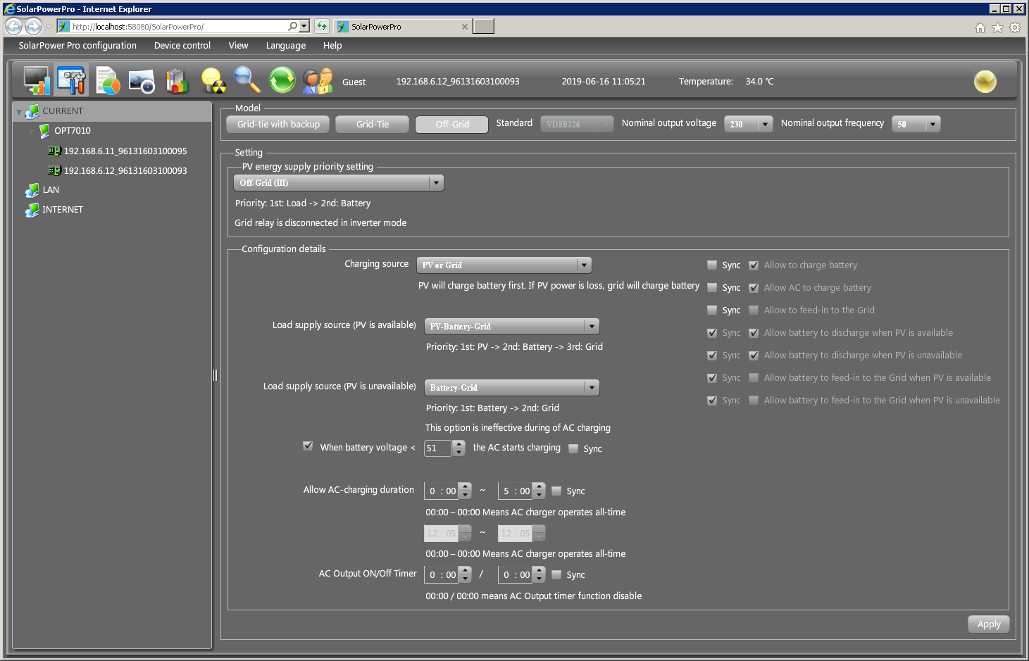

1) Program Solar Power Pro, který podporuje komunikaci s měničem přes SNMP, je jedna z nejhorších aplikací, jaké jsem kdy viděl. Client-Server architektura, obojí napsáno v Javě. Funguje to jen "ve středu a ve čtyři". Když už se to úspěšně připojí, tak ty údaje co to vypisuje jsou pravdivé asi tak na 50%. Celý ten software je jedním slovem katastrofa.

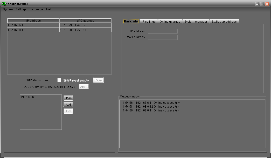

Když to přes SNMP nechce nic najít, tak občas pomáhá otevřít "SNMP Manager", který běží na pozadí v System Tray a promazat jeho konfiguraci. Když to člověk promázne, tak se občas stane, že po pár vteřinách SNMP Manager sám najde všechny karty v lokálním IP subnetu. Pozor, fakt to hledá jen v aktuálním subnetu: Pak už stačí jen otevřít tu klientskou část a všechny měniče v síti tam naskáčou: 2) Karta SNMP WebPro Card obsahuje bug, kvůli kterému po pár dnech přestane komunikovat s měničem. Karta jako taková běží, bude odpovídat na ping i http requesty, ale ukazovat bude blbosti. Mám tyhle kousky dva, a oba se chovají úplně stejně. Jediné co pomůže, je tvrdý reset karty, Na ten je bohužel potřeba vypnout celý měnič, jelikož karta na sobě nemá vypínač (ale dodělat by v pohodě šel). Pokud tedy nezabral postup z bodu číslo 1, tak doporučuji provést ON/OFF a celý postup opakovat.

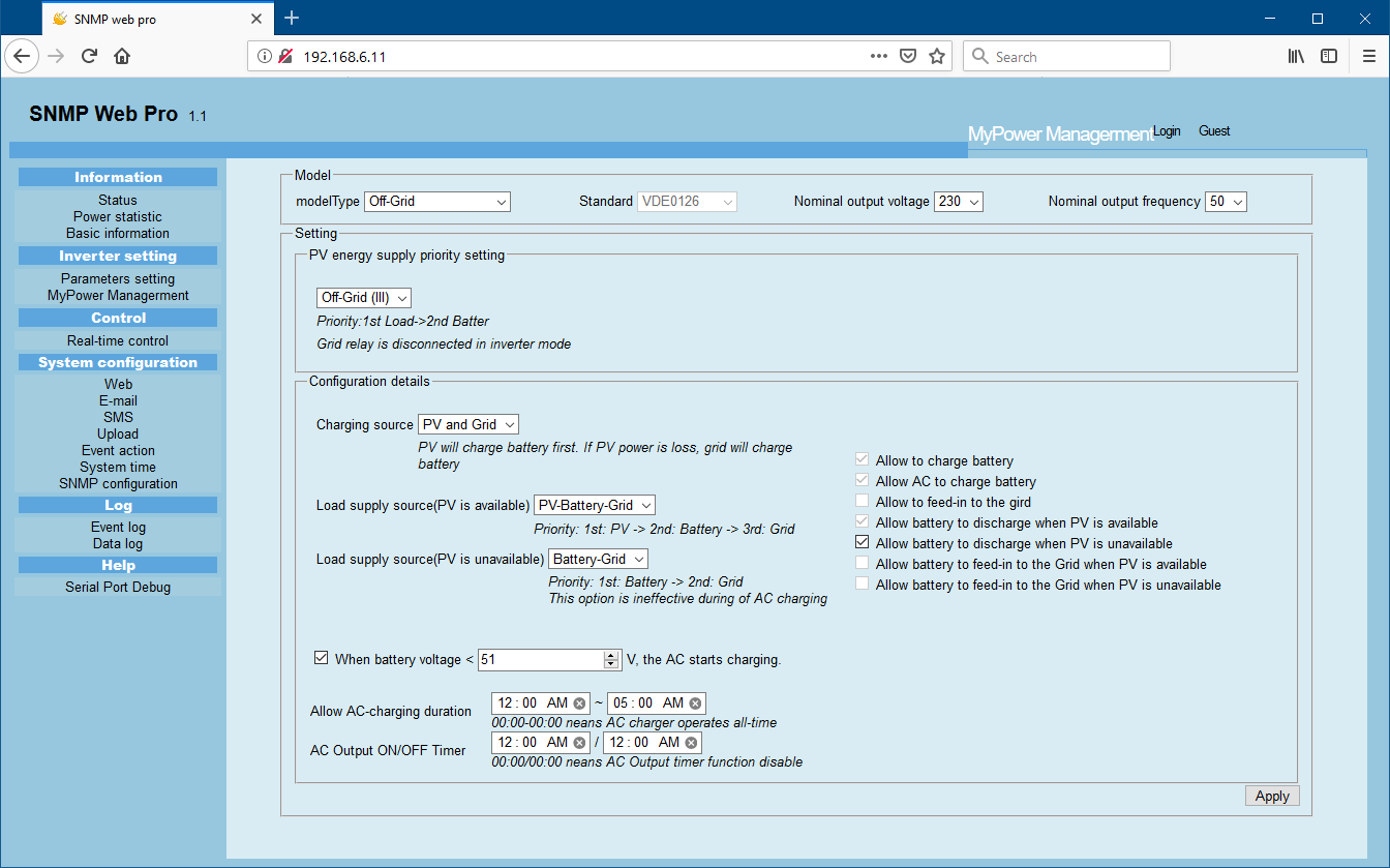

Tento typ karty umí generovat i webové GUI, které je o dost lepší a spolehlivější, než program Solar Power Pro. V GUI lze nastavit vše, co člověk potřebuje. GUI zobrazuje online hodnoty i statistiky za několik let dozadu. Online hodnoty se ukazují správně jen tehdy, pokud karta není v zaseklém stavu. Statistiky ukazují blbosti neustále. Takže pokud funguje ping, tak doporučuji otevřít IP adresu karty normálně v prohlížeči a používat tento způsob přístupu. Pokud WebGUI nenaběhne, někde je chyba. V takovém případě provést ON/OFF, následně pak vyzkoušet také pevnou IP místo DHCP. Já osobně už používám jen toto WebGUI. Aplikace Solar Power(RS232) a Solar Power Pro(SNMP) mám sice nainstalované, ale nepoužívám je.

Doporučuju dokoupit verzi "SNMP WEB CARD Pro" viz popis zde: https://gbc-solino.cz/produkty/stridace ... ar-aktual/
Ta umí to samé, ale navíc má i to vestavěné WebGUI. Protokol RS485 InfiniSolar používá primárně na komunikaci s elektroměrem a nebo s BMS baterek. Pro monitoring a správu měniče slouží RS232 a USB (které obsahuje vestavěný USB to RS232 konvertor a v PC tak emuluje opět COM port).
