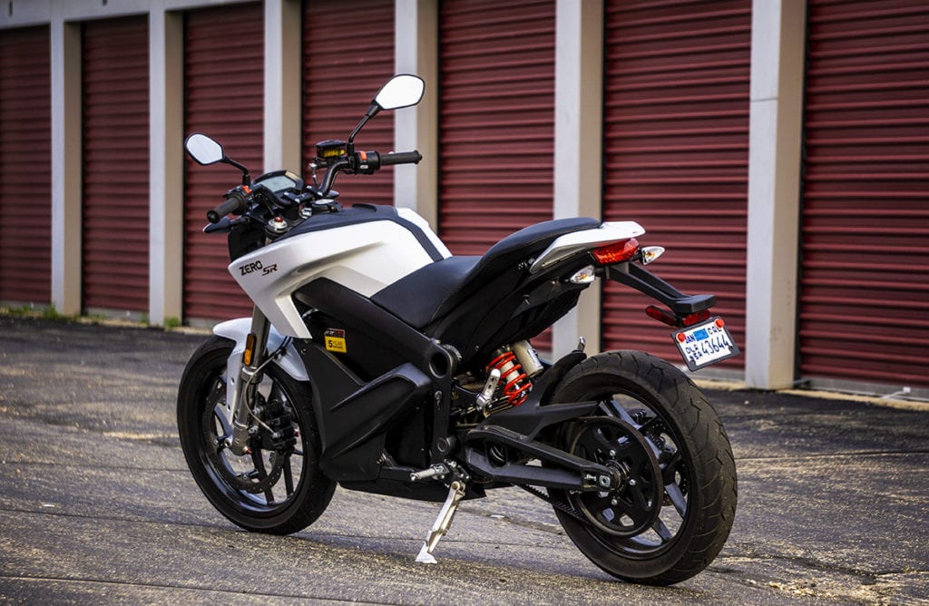

- Reputace:962
Re: Ojetý Akumoto 600
Vida, koukám, že ty elektrický skůtry nejsou vůbec k zahození.
Třeba takovej Zero SR/F nebo Zero SR nevypadají špatně. Dojezd slušnej a prý to zvládne 0-100Km/h lehce nad 3s. Na letní dojíždění do práce a víkendový projížďky by to určitě šlo. Nebo, když bych dostal chuť na Fidorku, tak bych si na tom mohl zajet do města a nemusel bych vytahovat z garáže traktor.
Zero SR Zero SR/F Vlastně bych takový vozítko mohl mít i na Jachtě. Při plavbě by se dobíjelo ze solárů a po zakotvení bych si mohl projet ostrůvek křížem-krážem...
Naposledy upravil(a) youda dne úte čer 18, 2019 12:01 am, celkem upraveno 1 x.
